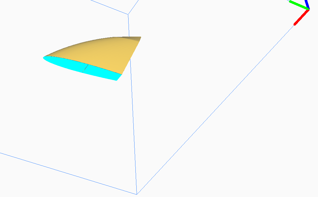

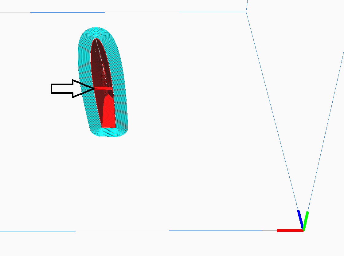

secondo me c'è una soluzione molto piu' semplice se spieghi bene cosa vuoi, nell'altro post ti ho parlato di vase mode che stampa solo i bordi esterni di un oggetto senza dover impazzire.
esempio:
un "triangolo" pieno diventa:
un triangolo vuoto composto da solo i bordi esterni spessi come desideri te.
la freccia indica una struttura interna che è sempre stata li ma senza "vase mode" sarebbe stata ignorata
