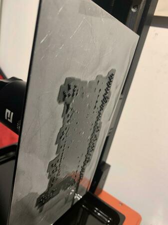

Ciao,
ho allegato la foto di quello che succede. Usando la solita resina e la solita configurazione, sto avendo fallimenti di stampa. Praticamente la base iniziale non regge nessun supporto o ne regge pochi. Me lo ha fatto anche con diverse cose da stampare. La piastra sembra liscia anche se a occhio è piena di graffi ma al tatto è liscia. Il fep sembra ancora buono, forse dovrei rifare livellamento asse Z.
Suggerimenti?

13 ore fa, Alegundam75 ha scritto:
se puo servire vi scrivo che ho risolto sostituendo il fep che quando si rovina, la resina gli si attacca forte
Sicuramente già sai, comunque specifico lo stesso che dopo un fallimento la resina rimasta nella vaschetta va filtrata e la vaschetta va pulita. I residui possono fare fallire le stampe successive.
