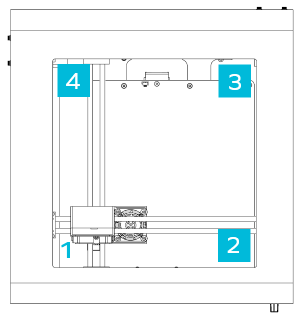

ciao, ho sofferto anche io il tuo problema, e l'ho risolto seguendo questa guida
http://support.zortrax.com/eliminating-axis-problems/
in particolare la seconda parte, che riguarda il posizionamento degli assi x ed y
in buona sostanza, si tratta di allentare le guide delle barre, assicurarsi a mano che tutto scorra senza impuntature e serrare nuovamente, nell'ordine descritto.
