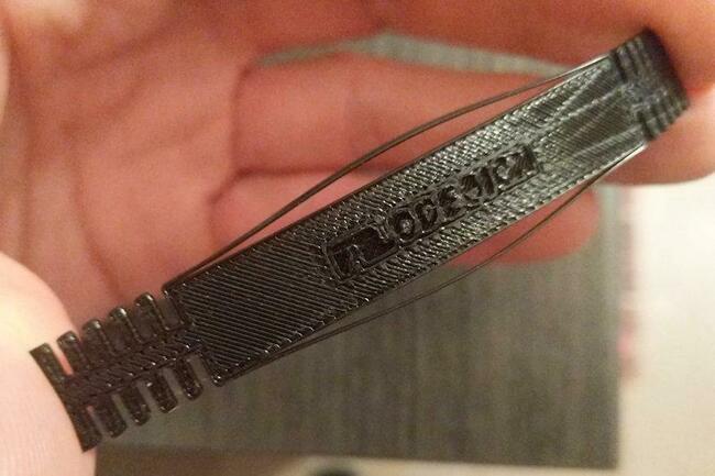

ciao!
scusatemi vi chiedo ancora un consiglio! 😉
ho provato a creare con tinkercad una fascetta per mascherine , salvato l'stl e creato il gcode con Simplify3d
è venuta bene come spessore ed elasticità, ma è poco definita nella scritta e si sfilaccia a i bordi
avete idea del perchè?
grazie!!

Be' per la definizione in XY te la giochi con il nozzle (qualita' e diametro) e la line width (che puoi un po ridurre in software, diciamo che 3.5mm potresti riuscire a  farli).
A me pare che il flow sia basso (daglielo un ~+5-10% al primo layer) o che tu sia alto dal piatto con il primo layer.

grazie!! Faccio delle prove con quei parametri!
