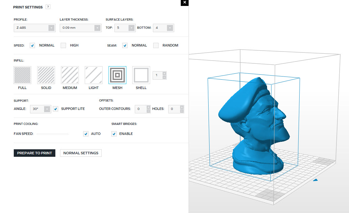

Abbiamo voluto provare una delle opzioni avanzate introdotte nel software Z-Suite a partire dalla versione 1.xxx: il riempimento Mesh.

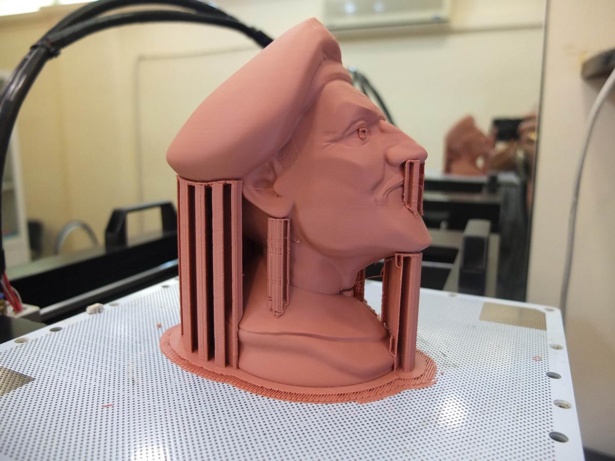

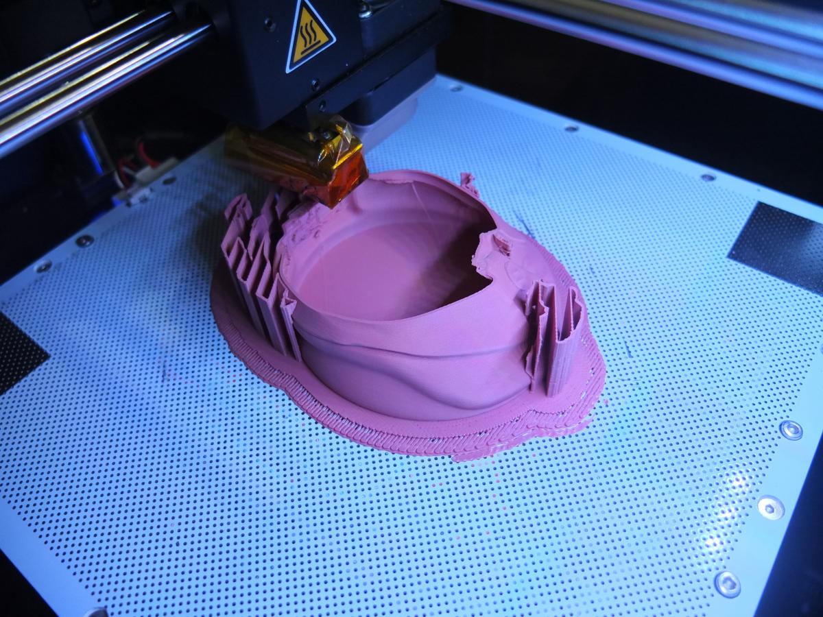

Questa opzione consente di stampare un modello completamente cavo all'interno, risparmiando una considerevole quantità di materiale e di tempo. Usando l'opzione Mesh, vengono stampate esclusivamente le pareti con due profili perfettamente adiacenti (circa 0,65 mm di spessore).
I supporti vengono generati solo esternamente; il modello deve quindi essere adatto, ovvero non presentare eccessivi sottosquadri nelle pareti interne.

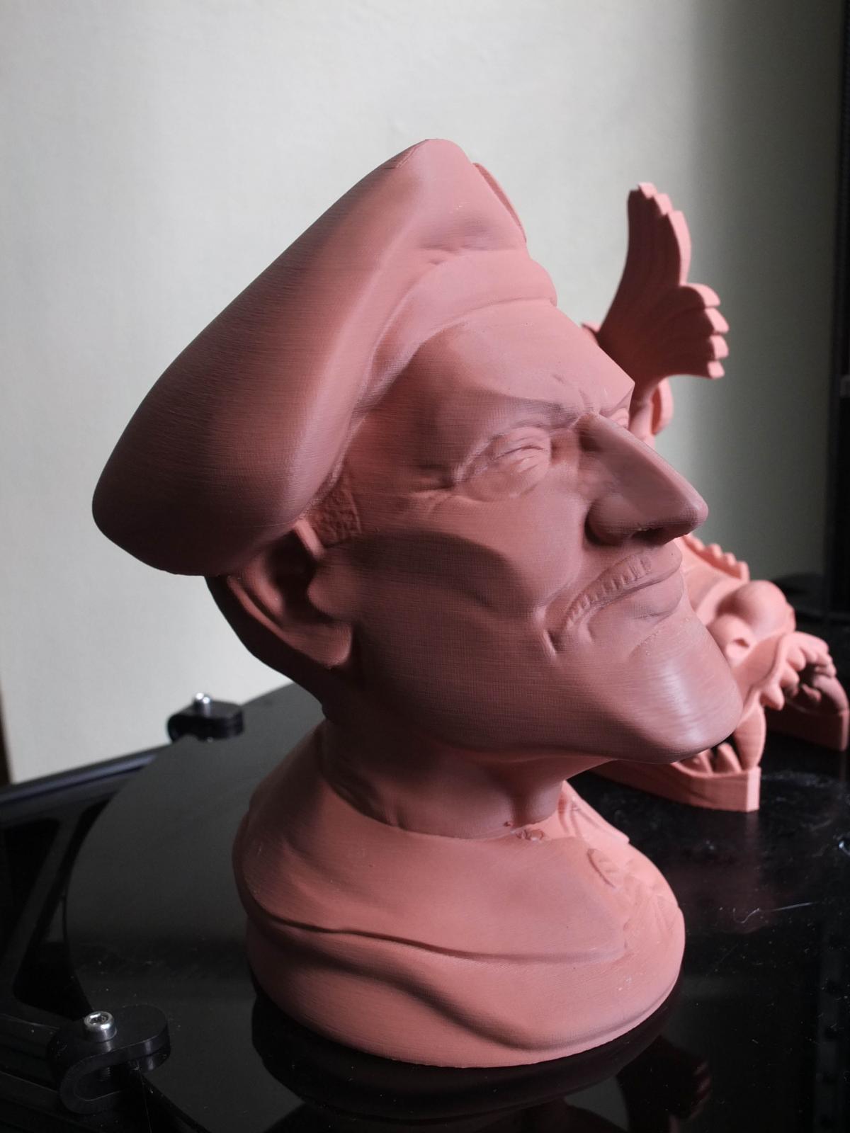

Volevamo ottenere una finitura levigata, ed utilizzare un materiale opaco, che accentuasse le ombre in modo da far risaltare i tratti del volto. Una buona occasione per sperimentare una delle nuove colorazioni dell'eccellente filamento di TreeDfilaments: Clay.
Questo materiale, come tutti quelli che fanno parte della linea Architectural, è caricato all'80% con fini polveri di marmo Italiane e Francesi. La presenza di questa carica comporta molti aspetti positivi.
  • una ottima adesione interlayer
  • bassissima tendenza alle deformazioni (warping)
  • la possibilità di ottenere una superficie perfettamente levigata e opaca, che pone in risalto i dettagli
  • una estrema facilità nella rimozione dei supporti (grazie anche alla tecnologia SES Zortrax)
  • carteggiatura facilitata: il materiale si presenta "gessoso", simile al Laybrick
  • la possibilità di stampare il filamento con una vasto intervallo di temperature: da 225 a 270 gradi circa
Queste caratteristiche, e le colorazioni disponibili (Monumental, Black stone, Caementum, Brick, Clay, Sandy) rendono questo materiale ideale per la stampa di modelli architetturali e plastici, statue, reperti archeologici, vasi etc.
I filamenti TreeDfilaments sono distribuiti da ShareMind. Il modello stampato è alto circa 14 cm e pesa soltanto 9 grammi. Maggiori informazioni sul sito ShareMind, sezione News/Blog.
