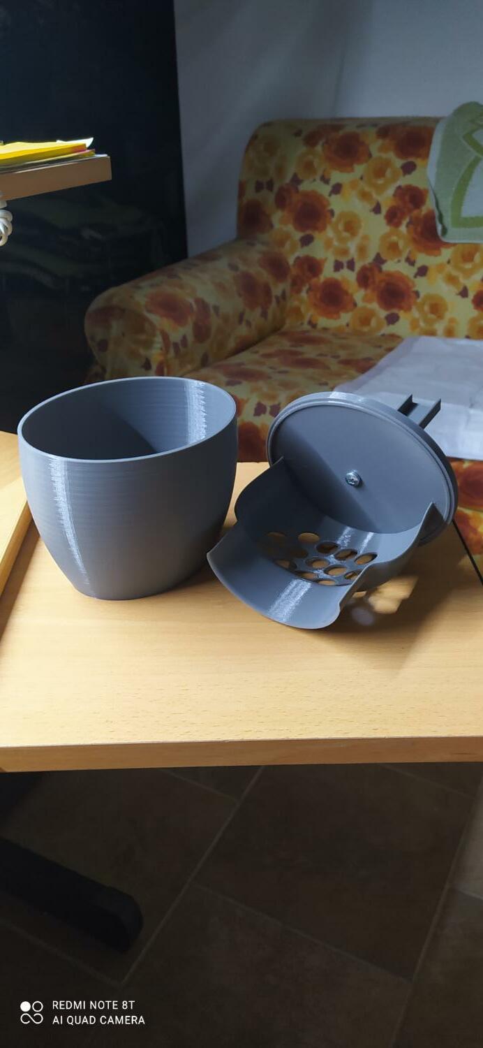

ho provato a stampare (per ora solo il contenitore) e su cura vien posto capovolto con un tempo di stampa improponibile.... oltre 1 giorno 😱 credo per colpa dei supporti da creare
L'ho quindi girato di 180 gradi ma comunque ci voglio 14 ore, con riempimento a 15%.
E' corretto? procedo??

si scusa il contenitore l'ho esportato al contrario, sulla  Ender 3 ci ho messo 13 ore con infill al 10%

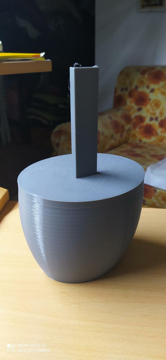

mi manca da stampare il corpo della paletta. Ho fatto già diverse prove e dopo un poco che stampa la base che poggia sul piatto si stacca dai lati (in pratica si torce e perde planarità) andando ad rovinare la stampa.
Sto usando PETG con ugello a 240 e piano a 65, ho provato anche con 230/55 ma il risultato è stato identico. Non riesco a capire perché si tacchi, finché la base è di 2/3 mm è ben salda al piatto però man mano che si depositano nuovi strati, tende a torcere.

no per il petg il piatto deve stare a 70° con primo layer a 75°
