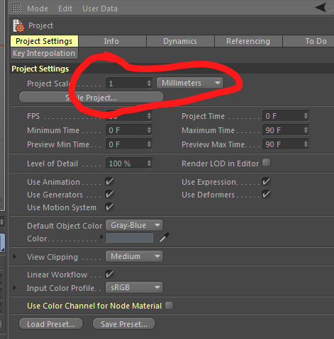

  1. la scala del progetto in millimetri.

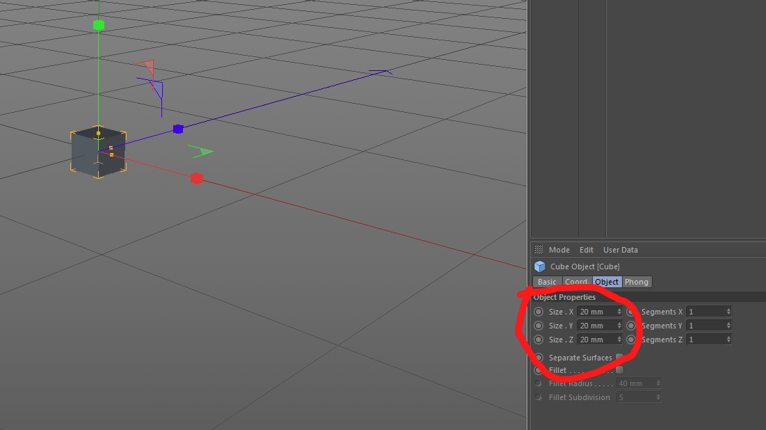

poi imposto l'oggetto di dimensioni 20x20x20

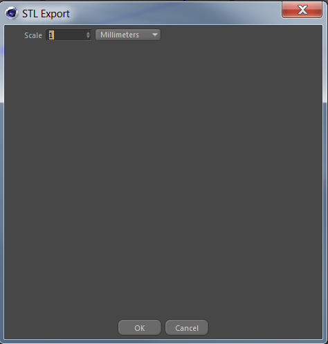

poi esporto in .stl e mi viene richiesta la scala, che ovviamente è "millimetri"

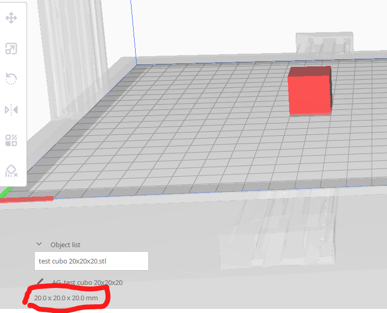

importo il file .stl in cura ed ottengo le dimensioni dell'oggetto corrette
