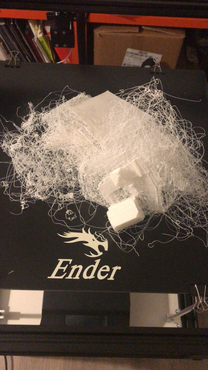

ho acquistato una stampante Creality Ender 5 Plus e dopo aver montato e settato tutto per bene, sono riuscito a fare una prima stampa di prova in cui tutto è andato alla perfezione.
Successivamente, ho proceduto con l'avvio di una seconda stampa più grande, seguendo per un paio di ore il buon andamento del lavoro e lasciando poi proseguire, durante la notte, la stampa senza alcun controllo.
Al mattino, dopo circa 7 ore, mi sono accorto che durante il processo di stampa il materiale non aveva aderito bene al piatto, causando una stampa costituita da in groviglio di filamenti (foto).

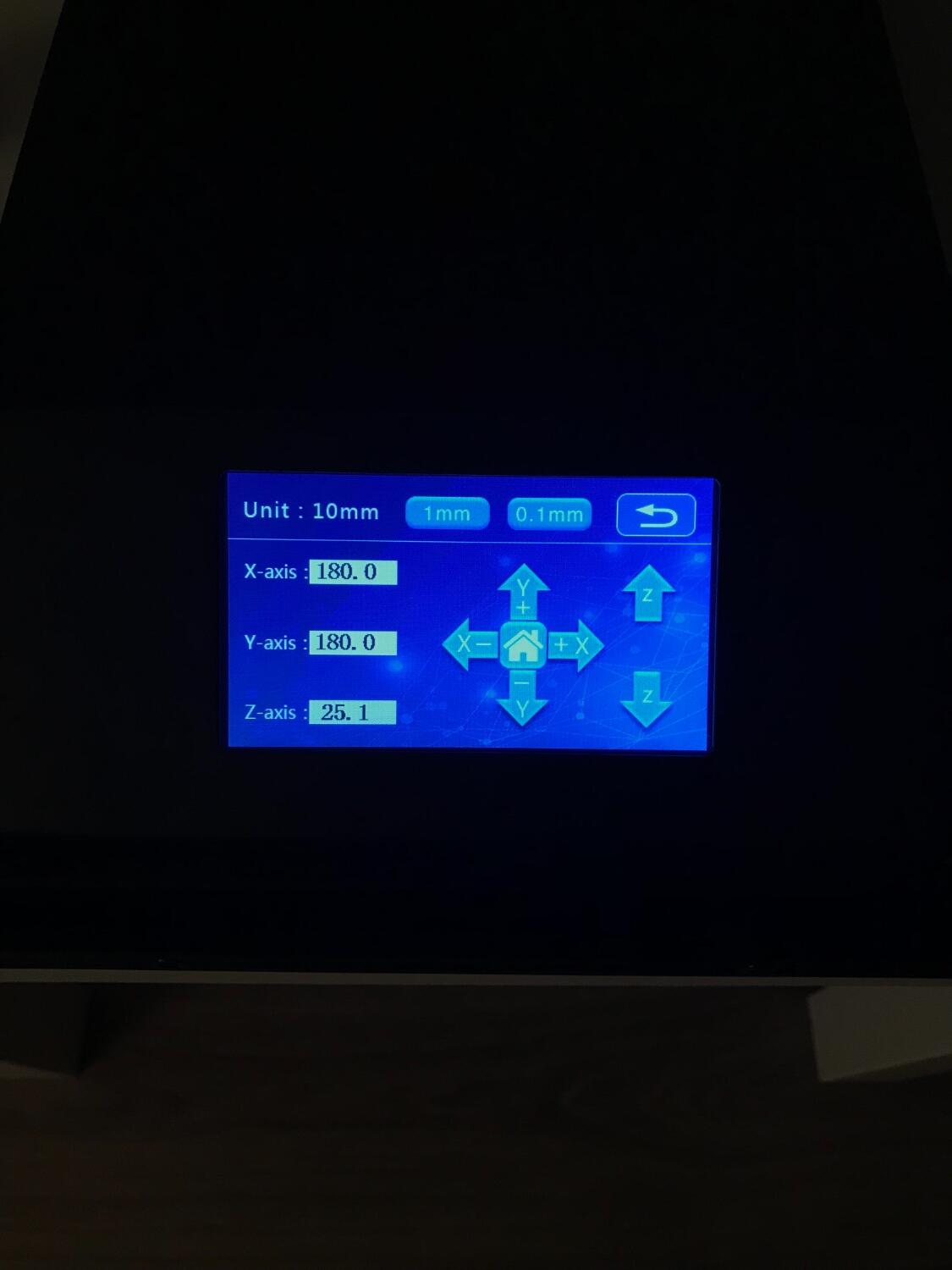

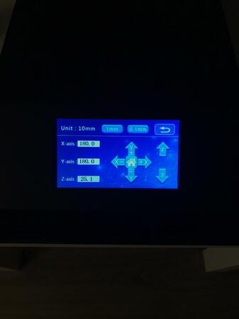

Grazie FoNzY per la risposta. Si, lo "schianto" lo faceva prima di aggiornare il firmware. Era stato un tentativo per risolvere il problema.
Ho controllato la misura della z home. Ho notato che la misura indicata è 25.1 mm, quando in realtà la distanza reale tra piatto e ugello (misurata direttamente e fisicamente) è di 9 mm.
C'è un modo per settare le misure in modo corretto?
Grazie
C' è  qualcosa che non va .... in creality settano lo z offset a 25 proprio per evitare di andare in collisione, una volta montata la stampante e calibrata con quel valore dovresti avere una bella distanza tra piatto e nozzle, che poi vai a ridurre per avvicinare le 2 parti (io nel mio caso ho un valore negativo di -2.7).....per vedere che succede  prova a impostare 60mm,armandoti di pazienza poiché ogni pressione equivale a 1 centesimo
