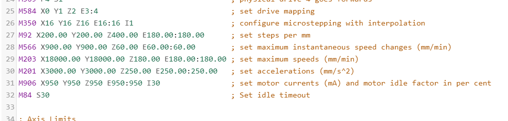

il mio rapporto con questa scheda è iniziato con il piede sbagliato...
usando il configuratore duet ho impostato il firmware settando come velocita' massima 300mm\s
(la foto proviene dal file che è nella stampante e quindi è questo ad essere stato caricato)
se la muovo da lcd tutto ok, le velocita' sono giuste....
su cura ho impostato una velocita' di stampa di 50mm\s (giusto per fare una primissima prova)
la stampante si riscalda ed inizia a stampare....peccato che:
vada in home alla velocita' di 1mm\s e poi inizi a stampare sempre alla velocita' di 1mm\s
visto che va usato un plug-in per inviare il gcode da cura alla stampante potrebbe essere un problema del plug-in?
