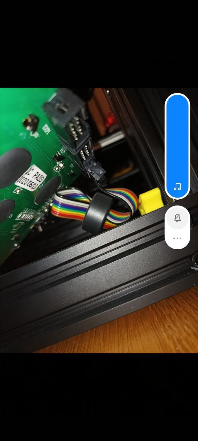

Un saluto a tutti. Sono nuovo sia del forum (ma mi sono già presentato), sia del mondo della stampa 3D. Mi è arrivata ieri una Ender 3 Pro e l'ho montata secondo istruzioni (ne ho trovate anche su Youtube), ma all'accensione avviene un fenomeno strano: il display alterna il menù e la schermata iniziale a rapidi intervalli regolari e accompagna questa alternanza con un segnale sonoro. Qualsiasi movimento della manopola non ha alcun effetto. Essendo un principiante assoluto non so se ho sbagliato qualcosa io o se si tratta di un guasto hardware e devo mandare la stampante all'assistenza. Attendo vostri consigli.

7 minuti fa, Giusnico ha scritto:
Un toroide è un anello magnetico, giusto?
No, il toroide è un anello di ferite, non è necessariamente magnetico. Se ci avvolgi attorno i cavi ne aumeti l'induttaza quindi le alte frequenze (che specialmente nei circuiti digitali sono disturbi) vengono attenuate. Non sarebbe il modo giusto di avolgere il cavo e per quelli piatti ci sarebbero le feriti fatte apposta, ma se funziona va benissimo così.
Stesso problema, avevo trovato la soluzione in giro, forse anche qui sul forum. Quello avevo e quello ho usato, e come vedi dalla foto ho piegato la pietina e passato dentro una curva senza smontare spinotti. (in genere si  avvolge attorno alla ferrite qualche giro di cavo)
questo ha risolto definitivamente, ma solo dopo aver liberato tutti i cavi dalle fascette e trovate posizioni ideali per ogni singolo.
