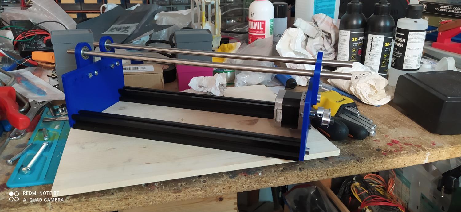

sto costruendo
Killrob
Vai alla soluzione Risolta da muffo,
il rotativo per la/le engraver.
E' ancora in corso di lavorazione e mi mancano alcuni pezzi che arriveranno giovedì... spero (santa amazon).
che ne pensate?
stavo pensando di stampare in tpu i manicotti per le barre lisce per far fare attrito all'oggetto in incisione, ma poi mi sono detto che le cuciture di Z faranno fare dei salti all'oggetto (bottiglia, lattina o bicchiere che sia), che consigli potete darmi? le barre sono le classiche di acciaio lisce da 8mm
che ne pensate?
Complimenti!!
Io userei un tubo in silicone con diametro interno 7 mm, lo vai a gonfiare con l'aria compressa fissandolo su un raccordo chiuso con una fascetta e lo infili.
In alternativa un bel po di o-ring, magari uno ogni 10 mm

3 ore fa, muffo ha scritto:
Complimenti!!
Ho optato per gli oring che sono una soluzione facile ed economica, grazie @muffo
