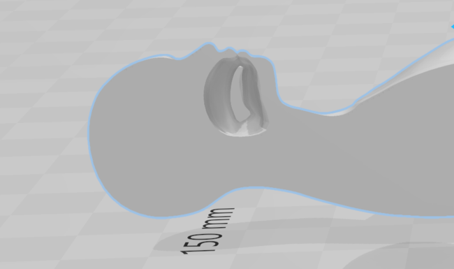

Gratuitamente MakeHuman mi permette di creare umanoidi. Il problema mio ora (che nasce direttamente da MakeHuman) è che questi umanoidi risultano alla fine con un vuoto (invisibile) nella testa e rimpicciolendoli (con Cura ad esempio) per fare una miniatura, questo vuoto emerge e la faccia risulta scavata, problema simile per le dita che scompaiono.

non è un problema di "vuoto interno", l'eventuale vuoto interno verrebbe scalato insieme al resto del modello cosi come le dita, credo che il file che viene generato abbia delle "facce" mancanti (praticamente un buco nella mesh)
importa il file in "3d builder" e se necessita di riparazione (sono presenti dei buchi) sara' lui a fartelo notare ed eventualmente a tapparli.

Scusa ma esiste un limite minimo di risoluzione delle stampanti. Per quel modello dita e tratti del viso sono semplicemente troppo piccoli. Non ho capito se lo stai procassando per stampa a filamento o resina, se è per filamento magari puoi provare con un ugello da 0,2 e layer 0,05mm ma anche riuscissi a stamparo le dita ti resterebbero attaccate ai supporti. Per la stampa a resina parliamone...
Comunque il modello non ha imperfezioni.

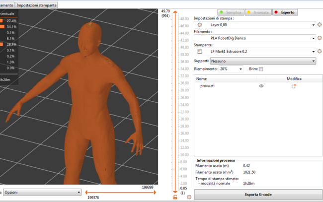

Io non ne vedo buchi. Probabilmente dipende dai paramtri di stampa che usi: questo è layer 0,2mm nozle 0,4mm
questo è layer 0,05mm nozle 0,2mm
Anche dietro non ci sono buchi sulla testa.
Quì mancano i supporti, ma senza non puoi stamparlo. Resto dell'idea che un oggetto così a filamento non viene per niente bene.
9 minuti fa, Pierfra ha scritto:
Esiste un modo per riempire le parti interne vuote?
non è questione di parti vuote, il software mette il buco perche' vuoi stampare una cosa piu' piccola della dimensione dell'ugello, è un po' come dire: voglio fare un foro da 4mm usando una punta da 6....
il file è ok, non ha nessun problema, sei tu che stai chiedendo piu' del possibile...puoi cambiare ugello o ancora meglio passare ad una stampante a resina
