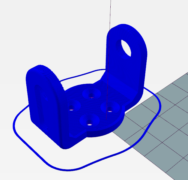

Aggancio Motore.gcode

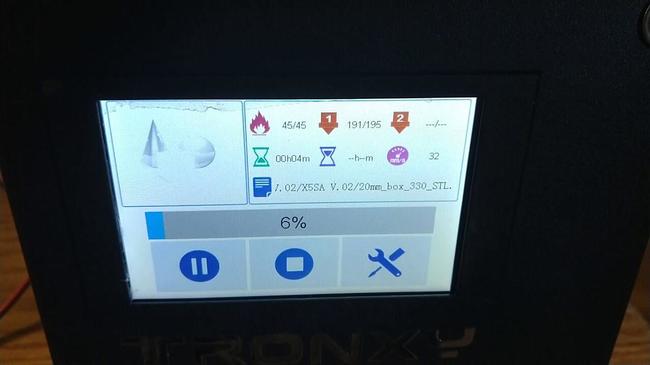

2 ore fa, Bryan ha scritto:
Comunque ci tengo a precisare che non lo leggo durante la stampa, ma dal menu della stampante. Clicco su home e, dopo il processo, vado a controllare la posizione del carrello
Intendi che hai il display tft al posto di quello simil "reprap full graphic". Ero convinto che anche su quel display ci fosse una schermata che indica in tempo reale le quote degli assi.
Comunque non trovo nulla di strano nel gcode
Riga 29= Z0.3 per lo skirt e il primo layer, riga 1289= Z0.5 per il secondo layer, 2248= Z0.7 per il terzo layer e via discorrendo.
Non ho visto ne comandi per livellamento ne altro di anormale quindi dubito che il tuo problema derivi dallo slicer.
Questo è quello che mostra il display durante le stampe:
Nulla che indichi le distanze
