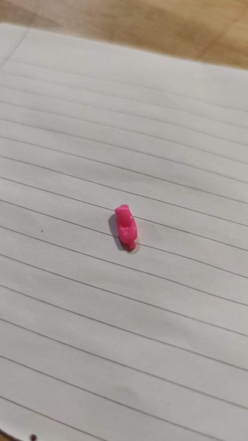

Buona sera io ho un problema con l hotend della mia Ender 3 pro, praticamente dopo i primi due minuti di stampa non esce piu nulla dall ugello nonostante abbia accuratamente pulito l hotend, ho verificato anche la calibrazione del estrusore con un gcode ed era perfetta, ho cambiato pure pla.... secondo voi cosa devo fare?

Se la seconda foto fa riferimento alla parte finale del filamento dopo che lo hai estratto, questo indica che si forma un "tappo" nel tuo hotend. Questo puo' verificarsi a seguito di diversi fattori
- tubo PTFE che non va in battuta perfetta sul nozzle (parto dal presupposto tu abbia una config standard con bowden e gola Bore). Estrai il tubo PTFE lato hotend, verifica che non sia rovinato (bordi frastagliati o deformati), che sia tagliato perfettamente perpendicolare e che non presenti sbavature di PLA
- nozzle ostruito o deformato: verifica che nn ci siano difetti "visivi" al foro di uscita, puliscilo accuratamente dentro e fuori  e se ti e' possibile sostituiscilo
- retrazione troppo lunga o troppo veloce: la retrazione puo' causare intasamenti soprattutto se ha un valore alto (>5mm) e se fatta molto di frequente, questo e' un problema di adesso o te lo dava anche in passato?
- ventola di raffreddamento del dissipatore che non fa piu' il suo lavoro e quindi necessita di sostituzione: da quanto tempo e' in esercizio questa ventola?
