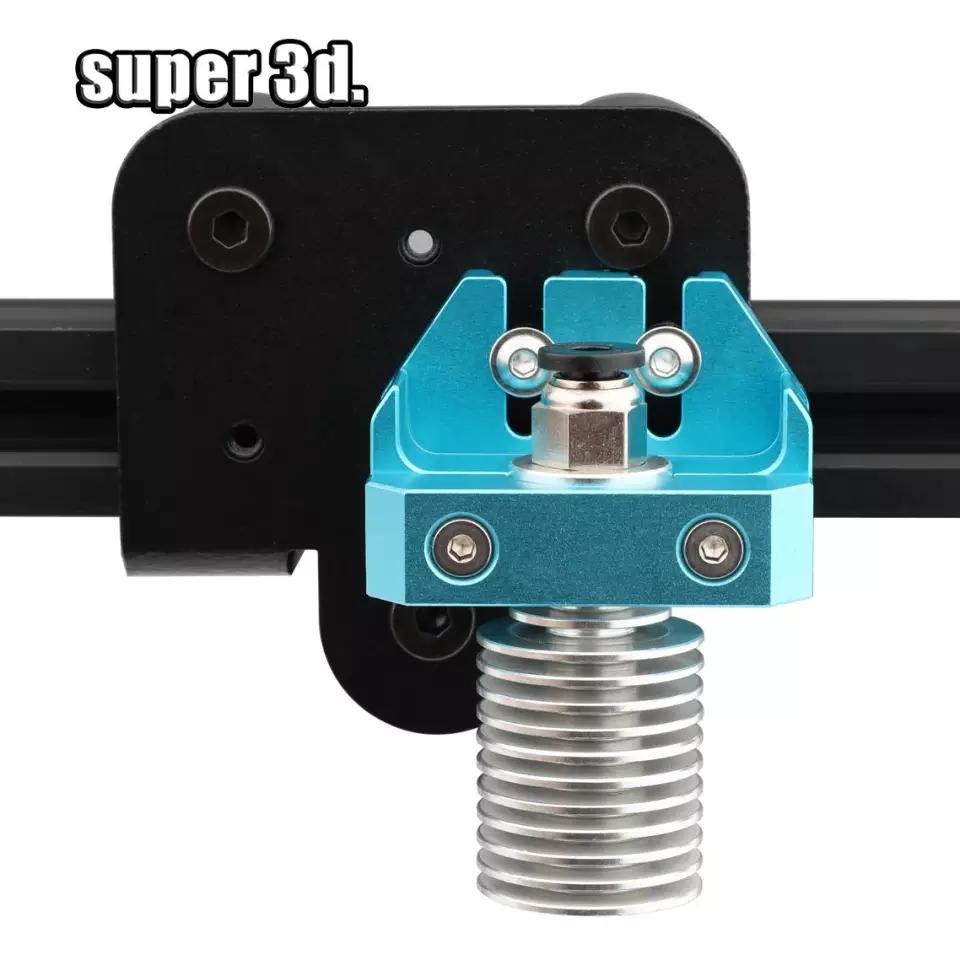

Salve, ho acquistato un Hotend Red Lizard ma risulta più corto rispetto l'originale. Avete consigli per poterlo adattare ?
Posta qualche foto del vecchio e del nuovo hotend.

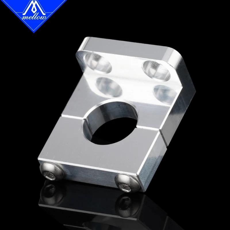

Dalle immagini su internet sembra che il Red Lizard ha il raccordo pneumatico con una scanalatura simile all'attacco del V6. Se così fosse, invece di usare i fori, puoi stamparti una flangia di fissaggio che utilizza quella scanalatura.
Buona idea, peccato che che il vecchio Hotend mi da noie di intasamento. Infatti avevo preso questo nuovo per risolvere il problema. Avevo visto che queste flange sono in vendita in alluminio vado a vedere se possono aiutarmi.
Grazie
