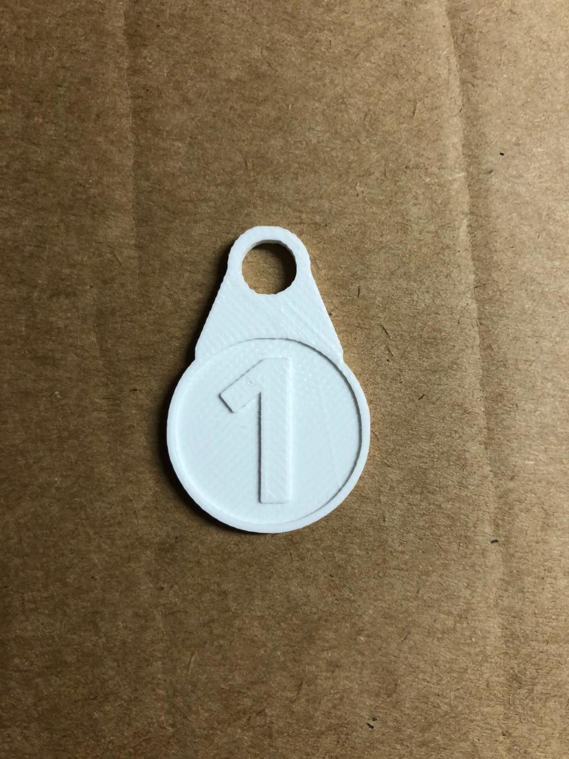

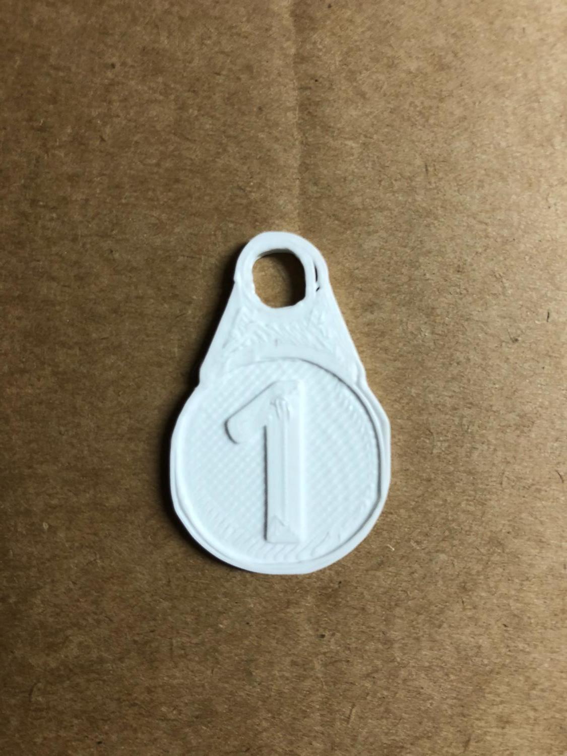

Buongiorno a tutti. Sono in possesso, ormai da un paio d'anni, di una economica Anet a8 che ha sempre fatto il suo "sporco lavoro". Visto il modesto costo dell'oggetto, non c'è da pretendere chissà cosa, ma mi sono sempre ritenuto soddisfatto del suo operato, anche perchè non mi necessitano stampe particolarmente performanti. Da ormai una settimana, non so più a che santo votarmi al fine di riportare la qualità di stampa come lo era originariamente (vedi foto). Nella mia profonda ignoranza in materia, ho sostituito le barre, i cuscinetti di scorrimento, le cinghie ed addirittura l'estrusore senza avere alcun miglioramento anzi, ogni qualvolta sostituivo un componente, i risultati peggioravano. ho controllato giochi, spessori, ecc., ma nulla da fare.

è difficile darti un consiglio specifico, il problema è sicuramente un fatto di "Impostazioni" ma quali è dura da capire in base ad una singola foto.
fossi in te ricomincerei dal principio...
un controllo meccanico completo in particolar modo il livellamento del piano.
un test step\mm estrusore.
un pid autotune.
una temp tower.
un test di ritrazione.
impostare i parametri di default nello slicer.
un cubo di calibrazione.
un test stampa di benchi boat per poi magari riparlarne insieme...
P.s. non è che stai usando un filamento super cinese da 5eur\kg? o che è stato 2 anni in un posto umido?
