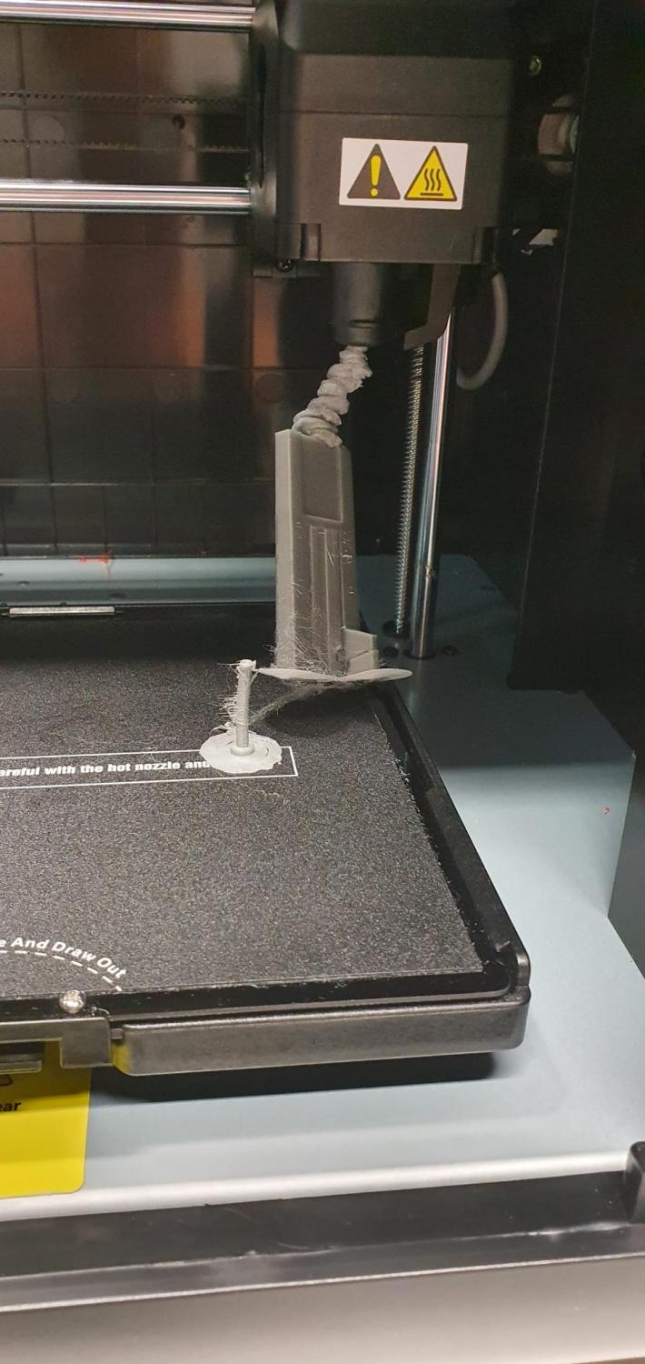

Ho comprato recentemente una Sharebot One, ieri ho sostituito il filo perché terminato con il filo AlfaPro grigio metallico, e sempre ieri pomeriggio ho lanciato la stampa ti un tiretto (lavoro nel mondo della moda, precisamente realizzo accessori quali bottoni, fibbie ecc..). Ho lasciato andare la stampa la notte, inizialmente la stampa sembrava andare bene, stringing a parte che ho già trovato in internet la soluzione, farò varie prove con la retrazione e la relativa velocità, stamattina torno in ufficio e scopro che quasi a stampa finita l'ugello non ha più seguito la forma dell'oggetto e a creato un montagna di filo indefinita, allego qui immagine del risultato. Cosa potrebbe essere stato? Inizialmente ho pensato la temperatura di stampa, poi invece ho pensato il flusso del materiale, secondo voi cosa potrebbe essere?

molto semplicemete ti si è staccato l'oggetto dal piatto mentre stampava, non so che tipo di piatto ha quella stampante ma io lo cambierei e ci metterei uno in vetro, possibilmente borosilicato, o una ultrabase e poi la lacca splendor che, quando calda, favorisce una ottima adesione.

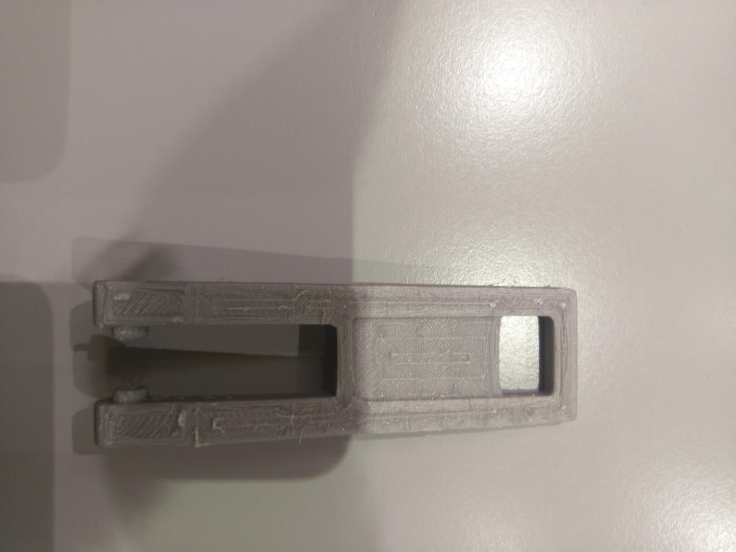

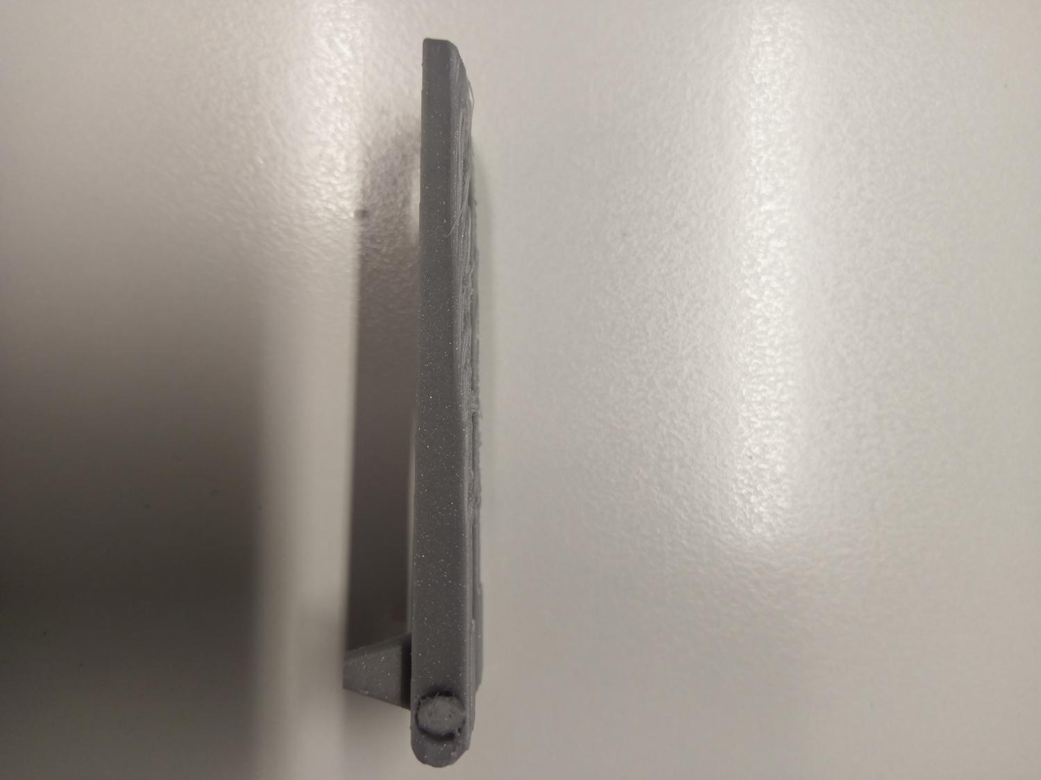

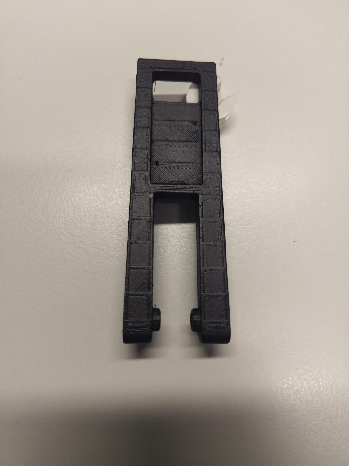

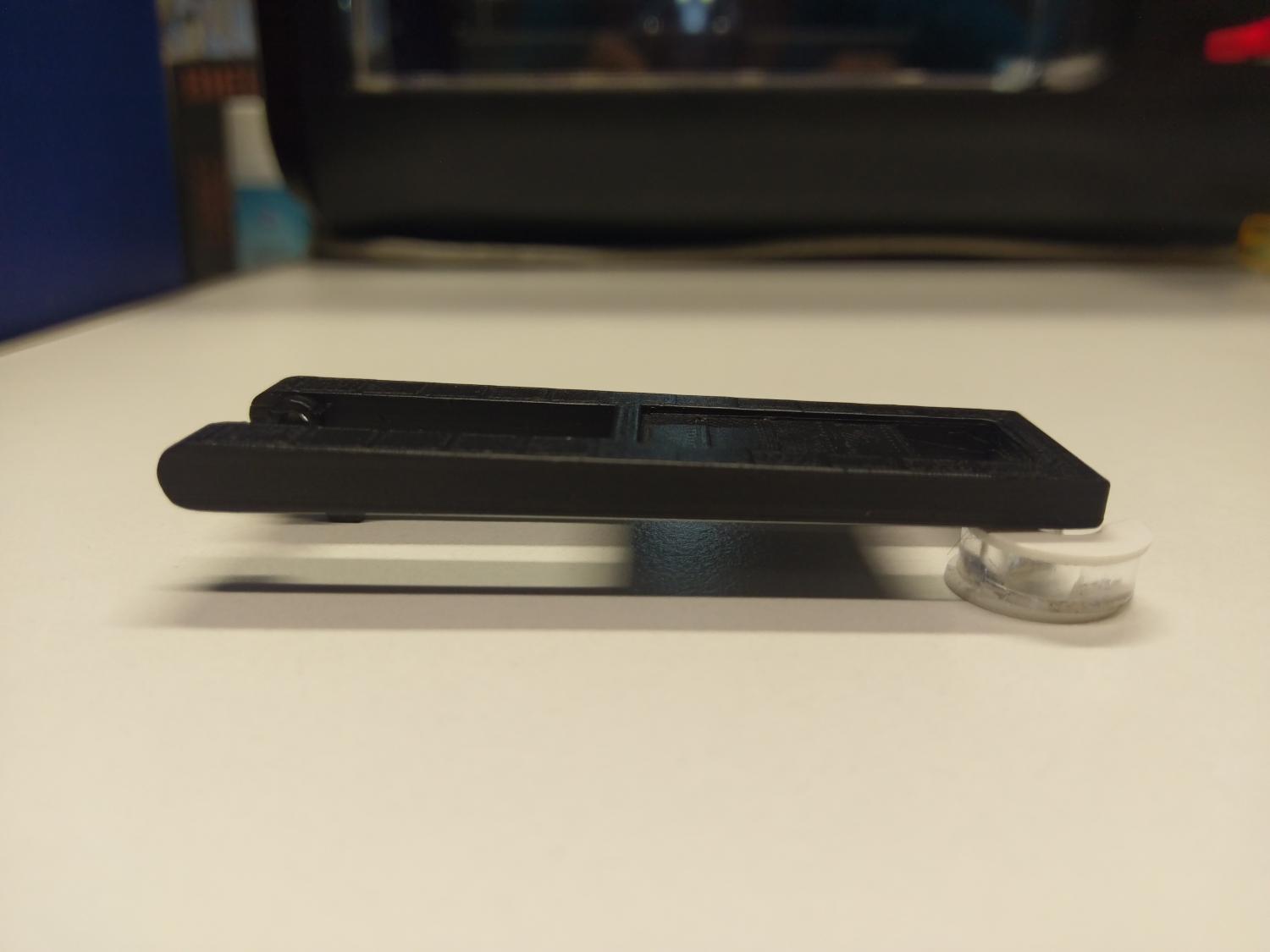

Riguardo alla stampa dell'oggetto in posizione verticale sono riuscito a portare a termine la stampa aumentando la dimensione dell brim alla base.

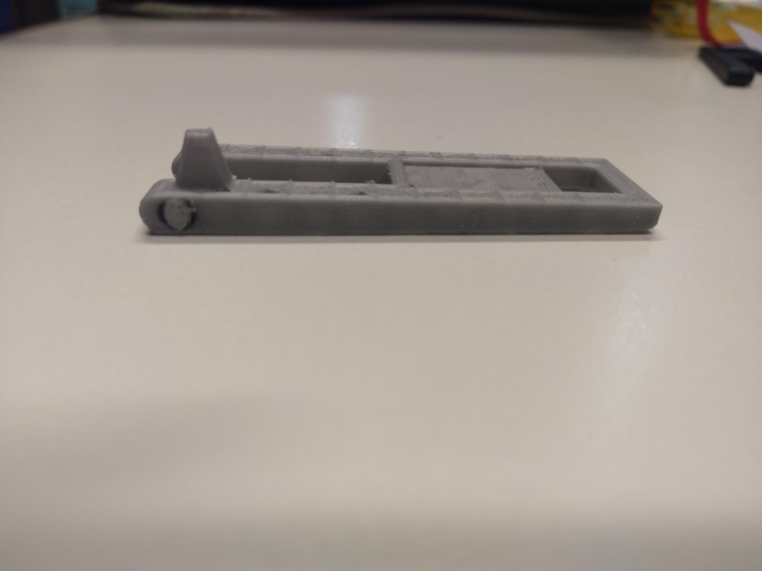

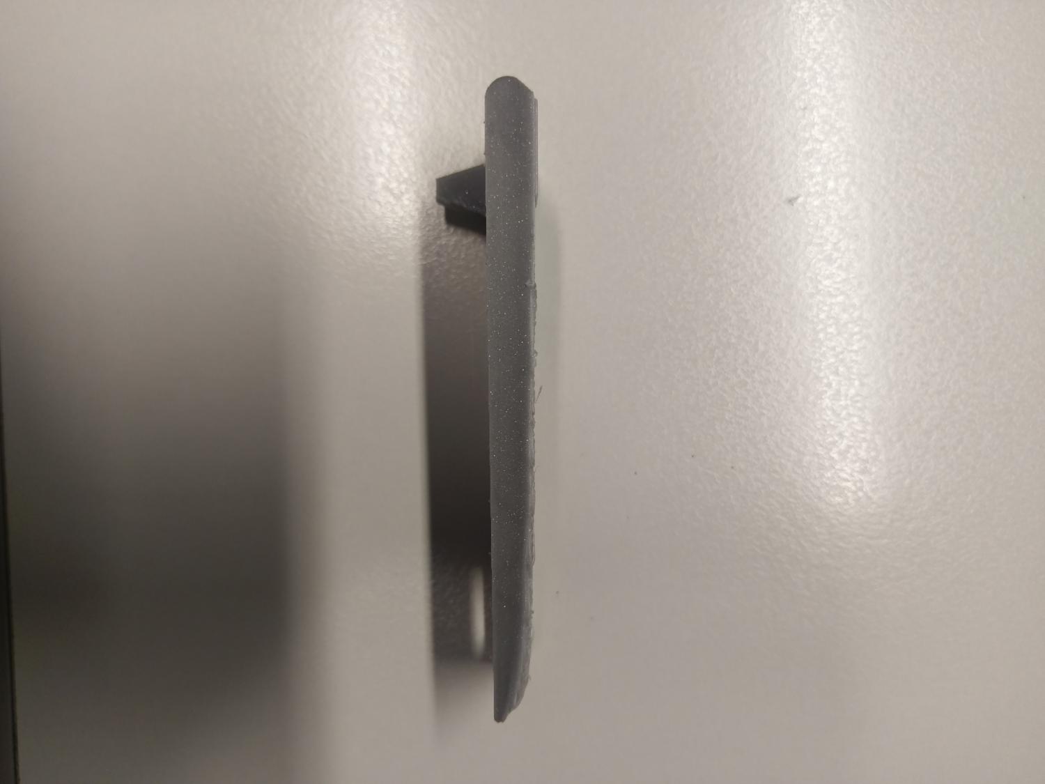

Successivamente per dargli una maggiore resistenza ho provato a stamparlo in orizzontale in due modi:
Modi di stampa vedi immagine con visione laterale. Il primo modo è il pezzo di colore nero,  mentre il secondo è il pezzo di colore grigio. Come potrei migliorare la qualità in entrambi i pezzi stampati? Tenendo presente che il pezzo non ha una superficie dritta ma ha una leggera inclinazione, il pezzo ha una spessore di partenza di 6,5 Mm e uno spessore di arrivo di 4,5 Mm.
2 ore fa, Killrob dice:
Io ci vedo della sottoestrusione in entrambi i pezzi, fai il test del flusso.

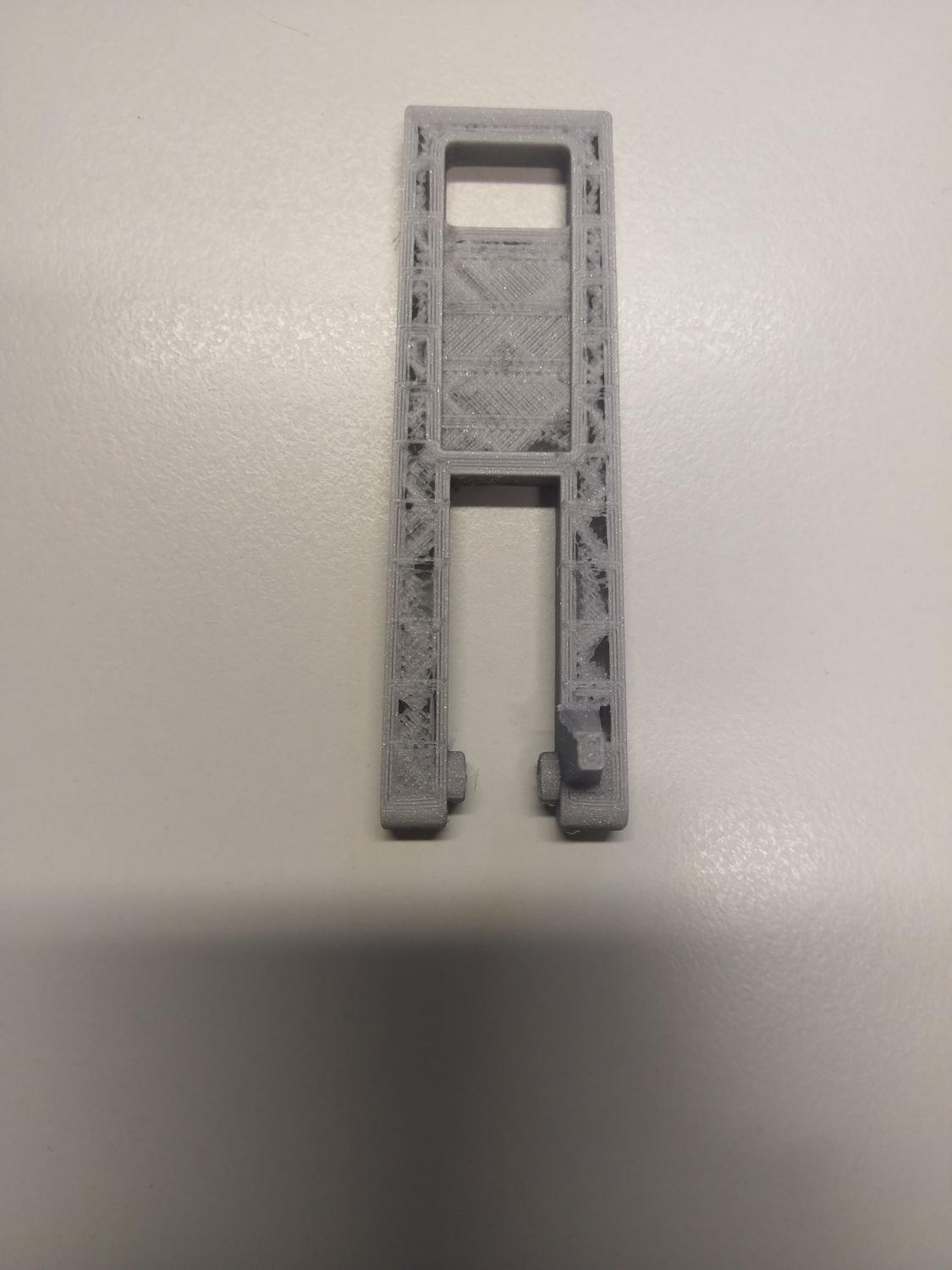

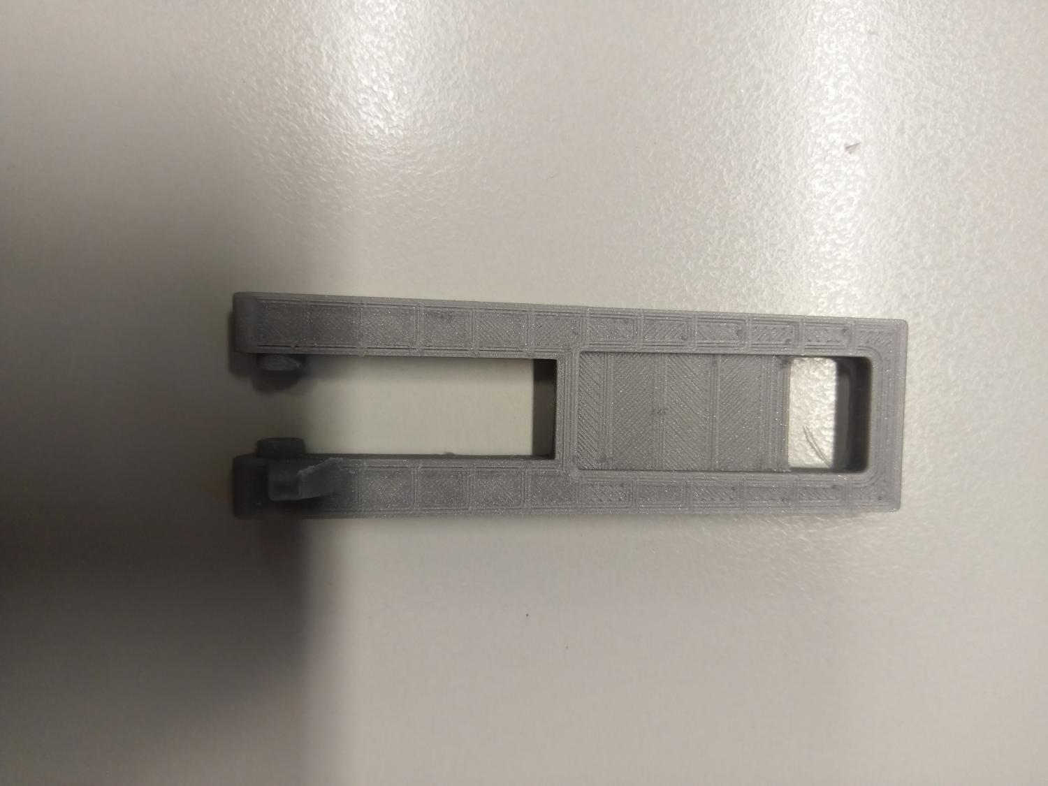

Come effettuo questo test? Nel mentre scrivevo ho fatto una ennesima prova modificando le varie velocità di stampa e ho eliminato il difetto dei buchi ma in ogni caso un faccia del pezzo quello che poggiavo sul piatto presentava difetti nella deposito del filo, più tardi posterò altre foto. Adesso sto facendo un'altra prova, ho ridotto ancora le velocità di stampa delle superficie inferiore e superiore e a differenza delle altre prove non ho usato il brim ma ho usato il raf per dargli una base un po più omogenea pensando che possa aiutare. Come ho detto sono un neofita nella stampa 3D
18 minuti fa, F.Lancini1994 dice:

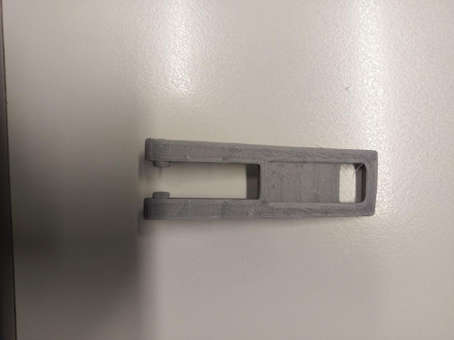

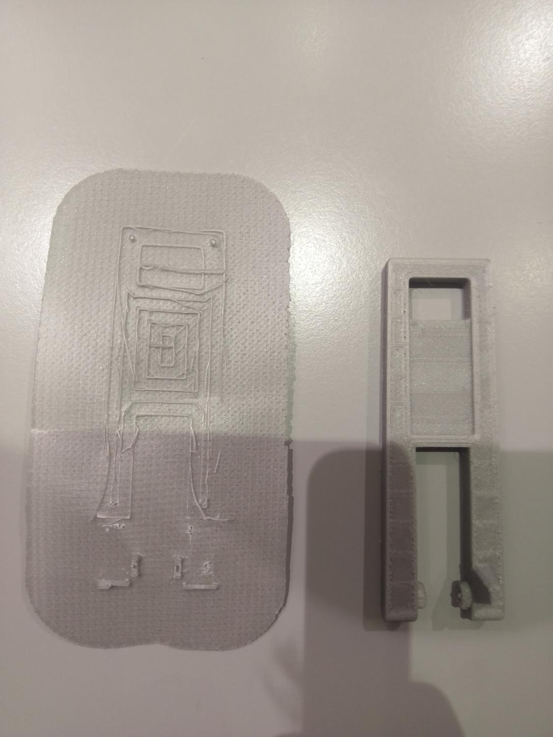

Queste sono il risultato della terza prova fatta. Come si vede i buchi sono spariti ma la parte che appoggia sul piano presenta dei difetti di deposito, oltre al bordo curvo dovuto al distaccamento del brin in quel punto suppongo.
6 ore fa, F.Lancini1994 dice:
Mentre questo è il risultato dopo 8 ore di stampa con base raft, adesso devo solo provare a eliminare quelle rimanenze di supporti con la carra vetro
