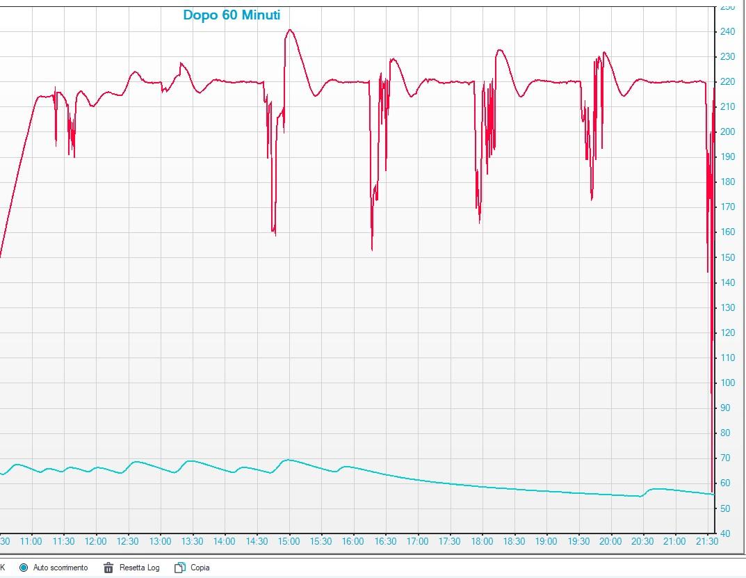

Ho la stampante che mi va in protezione perchè la temperatura dell'hotend sale e scende (temperatura regolata a 220°), ho già cambiato cartuccia e termistore ma niente continua a farmi incavolare. Allego screen del grafico della temperatura visto che ce l'avevo sotto controllo (3 volte consecutive dopo 10 ore di stampa). L'hotend è collegato direttamente alla scheda madre. Cosa può essere? Grazie

hmmmmm che alimentatore usi?
Sto utilizzando sempre il vecchio alimentatore 12v 20a della Anet, dici che può essere anche quello? Ieri notte ho provato anche a sostituire il termistore ma niente, stesso problema. Ora proverò a sostituire integralmente anche i cavi a volte non ci sia un falso contatto nel loro tragitto. Se il problema permane, ahimè dovrò prendere un altro alimentatore? Come posso monitorarla? Attaccandoci un tester e vedere se ci sono oscillazioni e sbalzi di corrente?
