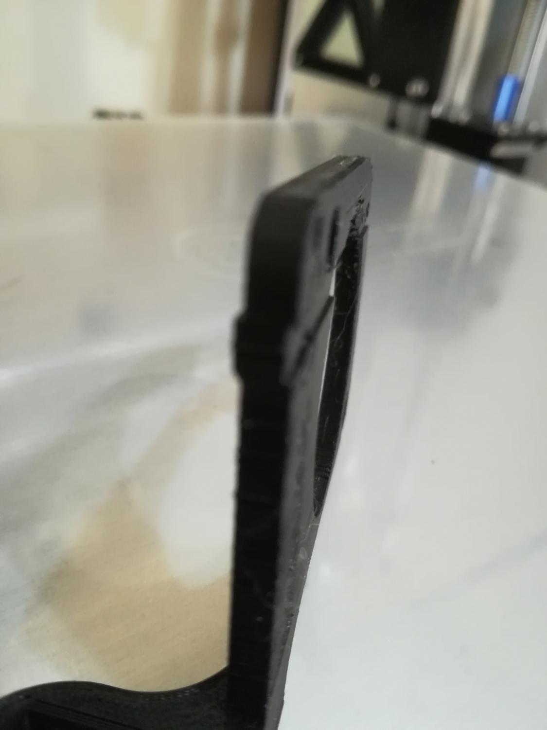

Durante la stampa mi sta capitando questo problema, allego foto. In poche parole l'asse Y indietreggiare di qualche mm per poi tornare a stampare regolarmente. Il fatto strano è che me lo sta facendo sempre ad una data altezza, intorno ai 40mm. Da cosa potrebbe dipendere? Cinghia nuova e velocità di stampa molto basse (le ho abbassate per provare che non fosse la velocità)

Sicuro che l'stl sia ok?
Hai lo z hop attivo?
Che tipo di cinghia hai usato? Fa attenzione se hai preso quelle rinforzate .
Se sono troppo rigide possono dare l'impressione di non essere mai tese , e si finisce per tenderle troppo.  Quelle rinforzate in acciaio sono da bandire . Se vuoi eliminare il problema cinghia per sempre Prendi le gates (anche su aliex dal negozio trianglelab) , non si "smollano" ma sono flessibilissime

Si l'stl è ok perchè me lo ha fatto anche su altri pezzi. Z hop attivo. Le cinghie sono quelle in poliuretano con fibra in acciaio, dici che potrebbero essere queste o sono meglio quelle in fibra?, sembra che siano ben tirate, considera che la distanza tra le pulegge è di circa 50cm

Sicuramente il problema sono le cinghie rinforzate in acciaio. Meglio quello in fibra di vetro.
In passato ho avuto lo stesso problema.
