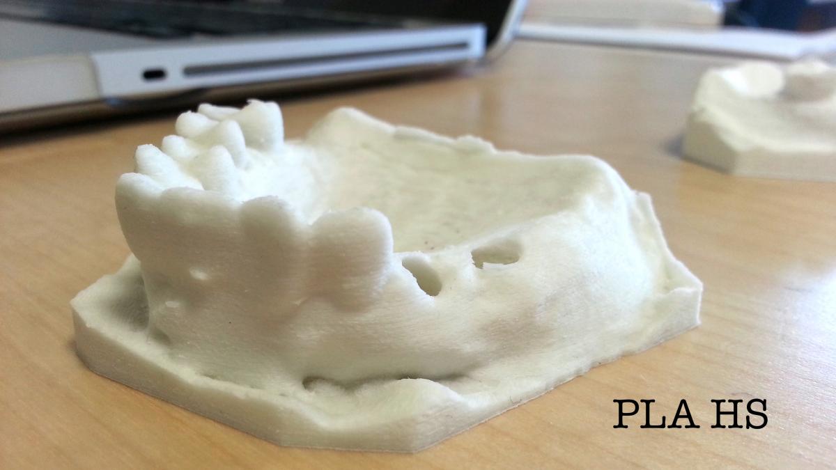

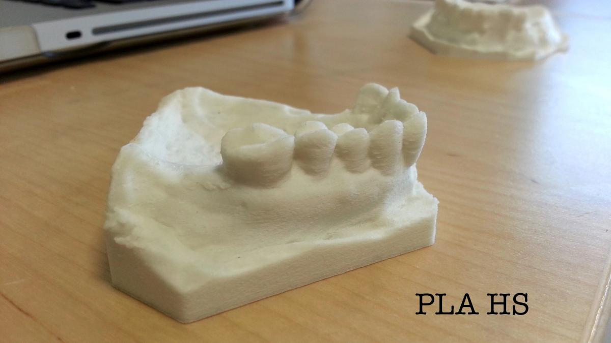

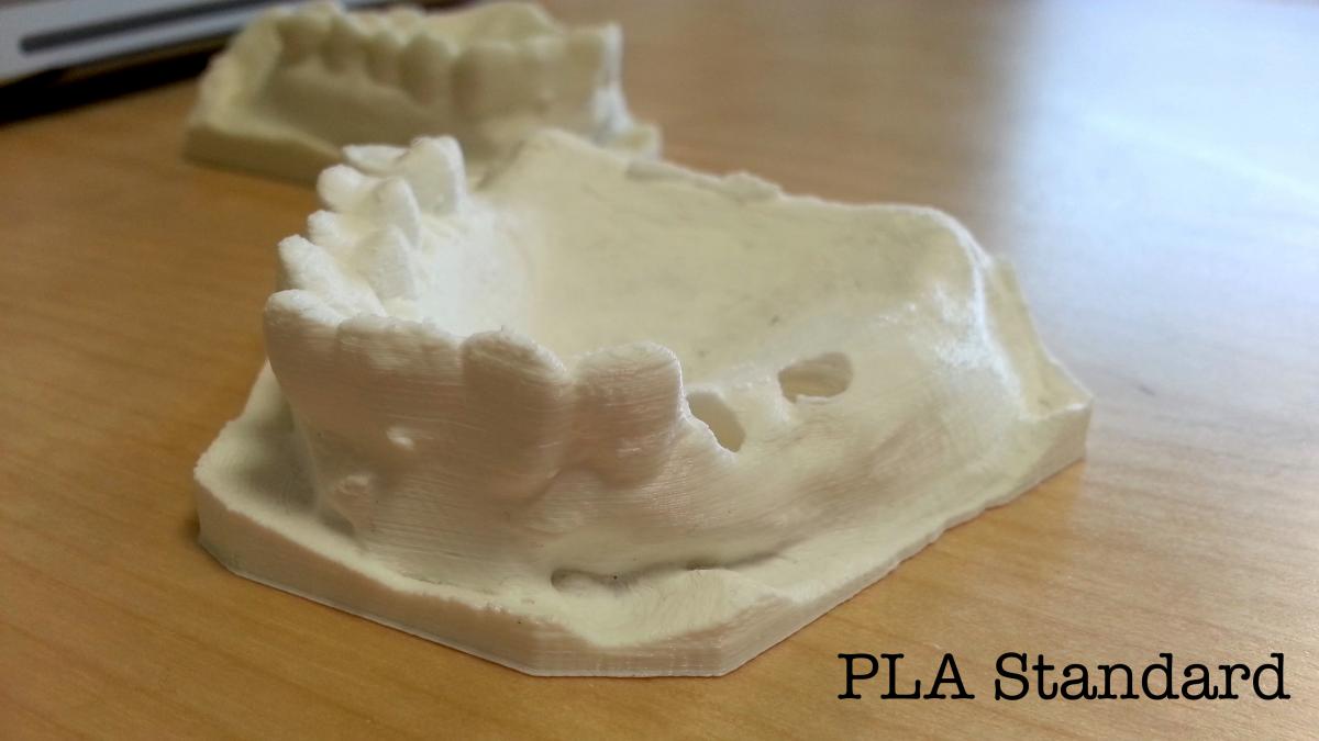

Non essendo una macchina nata per questo genere di cose (per il dentale uso la DLP a resina) devo dire che mi ha stupito e non poco. C'è da dire che una buona parte della resa finale è da imputare all' OTTIMO PLA HS, come potete vedere la stratificazione quasi non si vede.
Nelle foto vedrete lo stesso oggetto stampato con un Pla standard ed uno con il Pla HS
Layer thickness: 0.1 mm
3 loop
Temp a 210 per il pla std e 230 per quello HS
Tempo 2 ore e 53 minuti.
