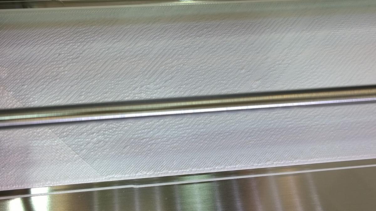

  22. salve gente sempre io a rompere le scatole con un nuovo problemino come vedete nella foto in allegato il primo layer è coprente ma mi fa questo difetto! cosa può essere? grazie
