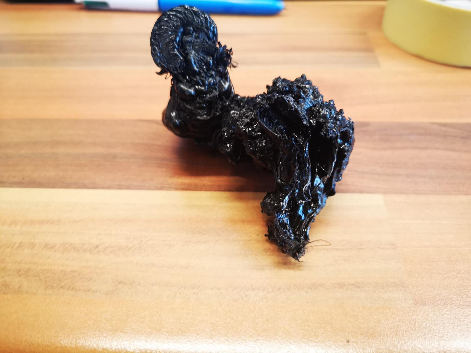

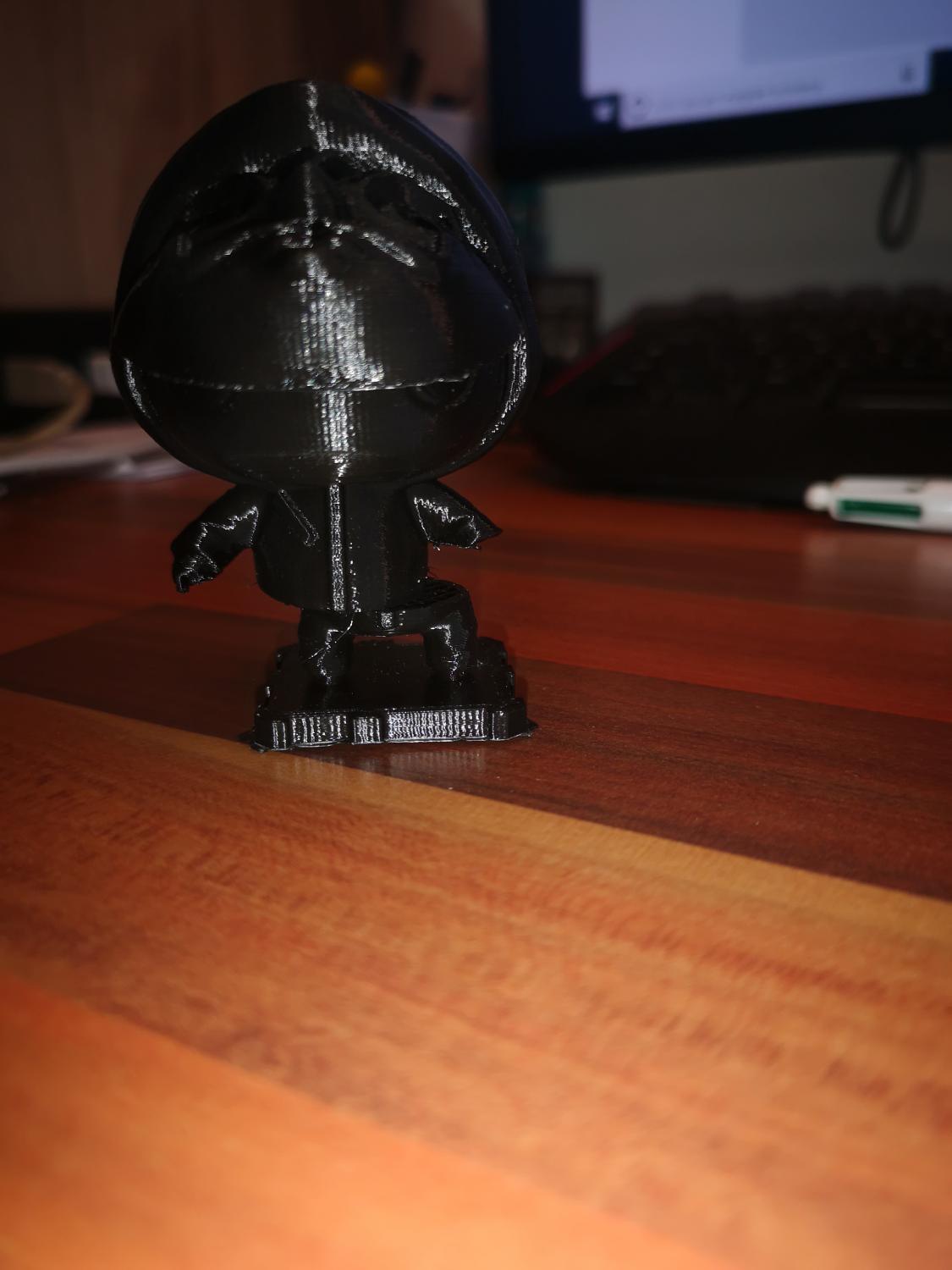

Al mio ritorno ho trovato una cosa molto strana. Avevo stampanto 5 minifigure "caricature " di personaggi e queste presentavano tutte un disallineamento tra gambe e busto....come se il piano fosse stato traslato di qualche centimetro ( vedi foto 1)
Le stampa successive sono state un crescendo di schifezze

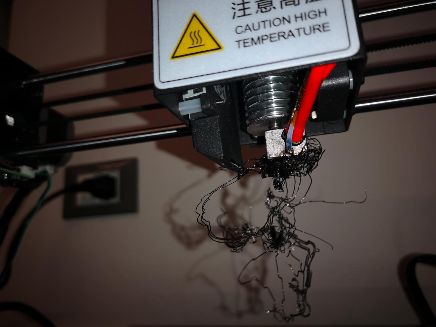

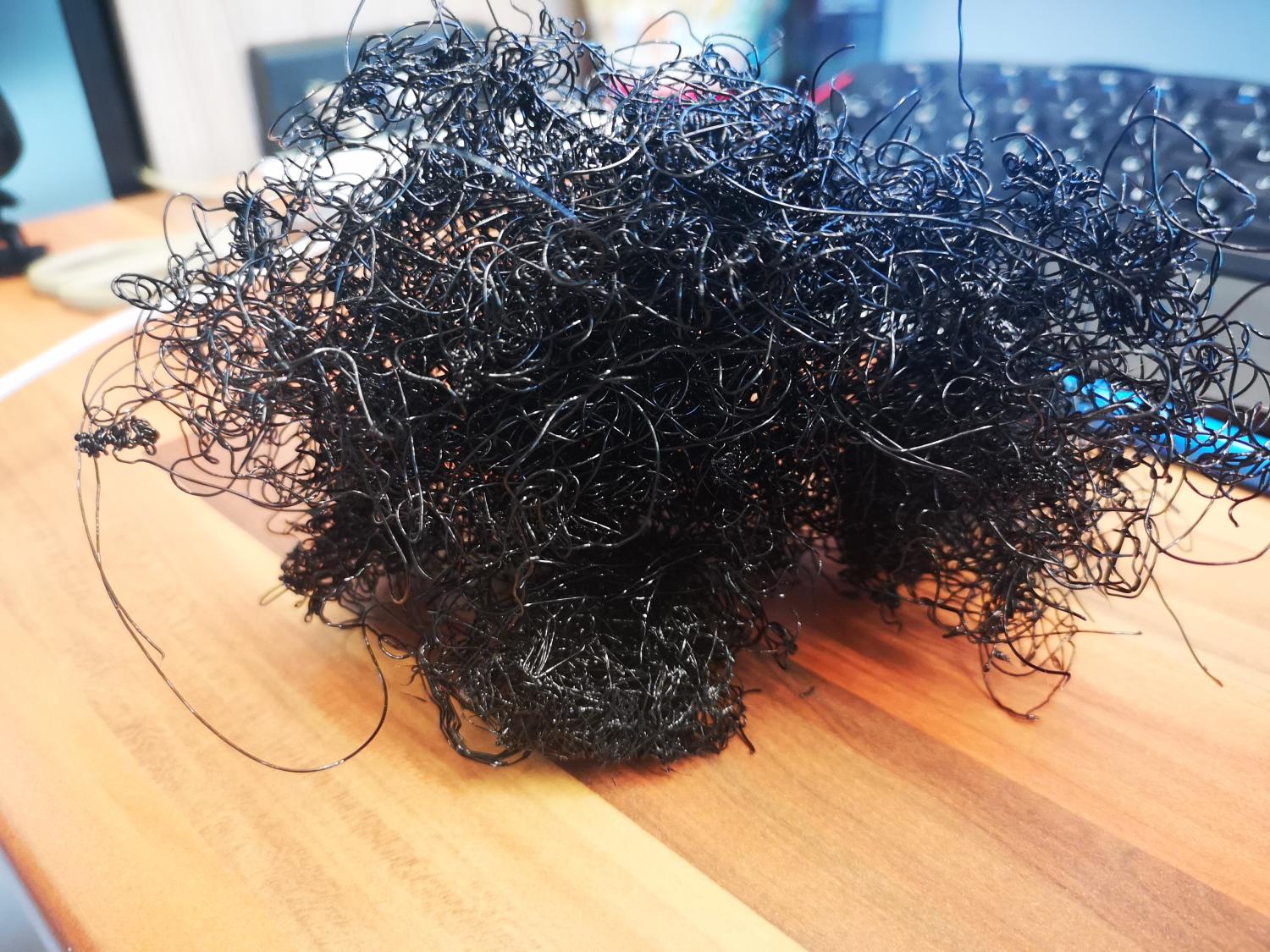

Ho lanciato di nuovo la stampa ma questa volta il risultato è stato peggiore.....base ok e poi una parrucca di filo aggrovigliato. (vedi foto 2 e 3 )
Ho fatto molti tentativi, mettendo tutto di nuovo di default dallo slicer, allineare di nuovo il piano ...ma niente...
Il filamento sembra che non ne voglia piu sapere di restare "attaccato" al piano e quindi l'estrusore se lo porta dietro creando appunto le famose parrucche.( foto 4 )

dal video vedo due problemi importanti, la velocita' che è veramente troppo alta e l'altezza del primo layer che è sbagliata.

nel video si vede chiaramente che l'estrusore trascina il filo il quale non si attacca alla base invece il filo deve attaccarsi al piano e quasi schiacciarsi, quando stampi il cubo il layer di base deve essere pieno (non si devono vedere buchi) ed uniforme (nessun rigonfiamento o materiale in eccesso)

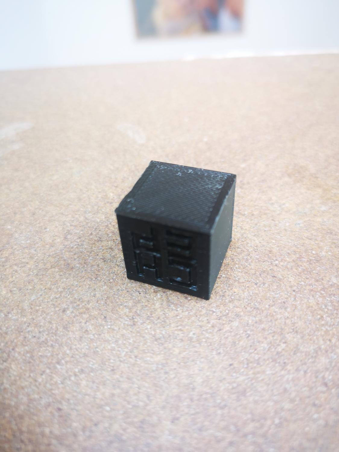

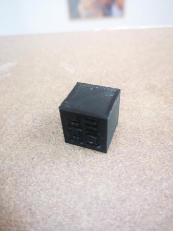

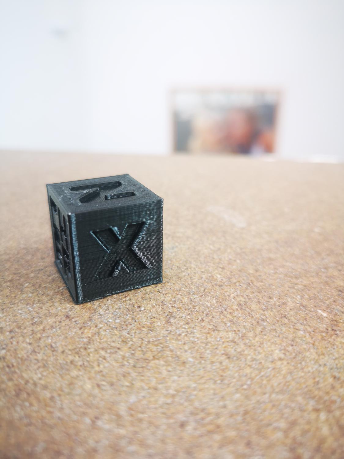

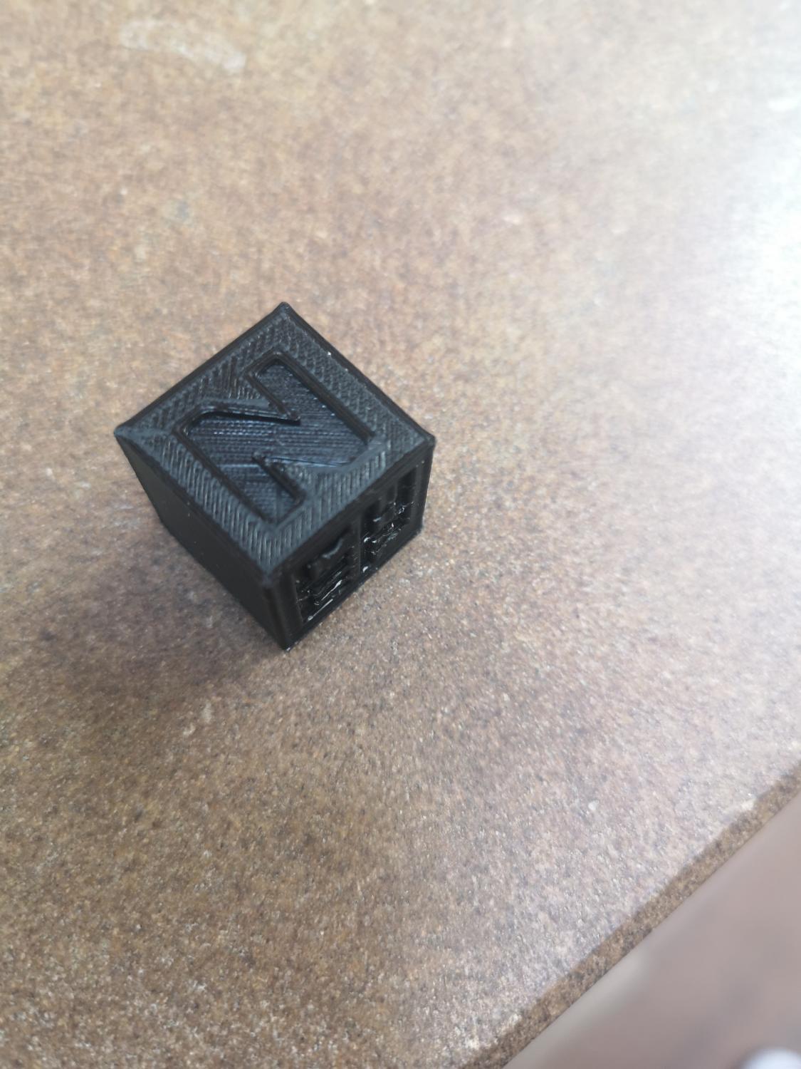

Ho verificato l'allineamento del piano e  dopo aver provato e riprovato mi sembra di aver ottenuto un buon allineamneto.
Ho stampato il cubo di test e la stampa è ok...e per staccarlo dal piano ho dovuto fare parecchia forza in quanto il cubo era ben saldo.
Vedi foto
Ho provato a stampare di nuovo la minifigure ma i filamenti non si attaccano.....o meglio qualcuno si attacca e qualcuno no e quindi si ripresenta il problema.
Vorrei provare a impostare il layer 1 sul 120% ma non capisco come fare.
Il file zip che ho postato prima è la config di CUra .....riuscite a darci un occhiata?
dalla foto il primo layer è perfetto e non vale la pena modificarlo per il momento, piu' tardi se riesco ti do' un occhiata al file....
hai provato a ridurre ulteriormente la velocita' ed a srpuzzare un po' di lacca sul piano quando stampi oggetti multipli?
con la calibrazione del piatto sei ok con i parametri che ti dice fonzy sei ok pero vedo che mentre stampa oltre che alta velocità è piena di caccole la stampa di materiale in piu
la retrazione aumenta la velocità portala a 70 mm/s e 5 mm di altezza vedi se diminuisce il filamento in giro in genere quelle caccole si induriscono e quando ripassa l ugello sopra lo blocca e fa slittare l asse y
poi stampi direttamente da cura o da sd?salvi il gcode o dai direttamente la stampa?
perche io ho notato che se mando direttamente la stampa da cura4 non mi rispetta le velocità impostate ma puo essere un mio solo problema prova a salvare il gcode e stamparlo da repetier cosi puoi alzare e diminuire la velocità durante la stampa
poi non dare retta inizialmente hai 3000 parametri di cura manda una stampa col profilo consigliato base a 0.2 e vedi che succede col piatto bene calibrato
