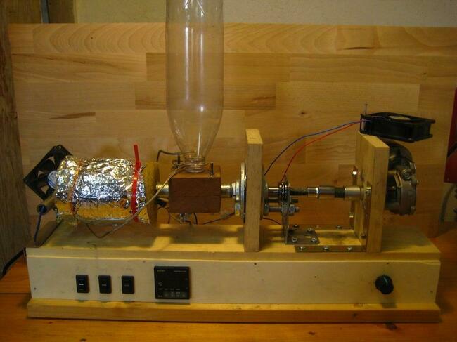

DIY Filament Factory
Questo estrusore di filamenti fai-da-te è stato realizzato dall'utente di Instructables ianmcmill, il quale ha affermato che il progetto è stato ispirato da altre creazioni della comunità, inclusi gli estrusori di Lyman e Xabbax. Forse la caratteristica più unica di questo estrusore fai-da-te è il suo costo; secondo il produttore, dovresti essere in grado di assemblarlo spendendo meno di € 200.
La community dice che questo estrusore sia abbastanza veloce, producendo un chilogrammo di filamento in meno di un'ora. Si tratta di un progetto completamente fai-da-te e, sebbene il produttore abbia pubblicato tutte le istruzioni, schemi elettrici e un elenco di componenti, richiederà comunque un po' di esperienza per essere assemblato.
Velocità approssimativa: ~1 kg all'ora
Materiali supportati: PLA, ABS, miscele di PC e altro
Difficoltà: medio-alta
Prezzo: ~$200
