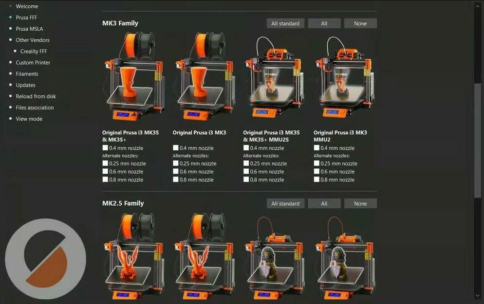

Impostazione del Profilo
Quando avvii PrusaSlicer per la prima volta, verrai accolto dall'Assistente di configurazione. Questo strumento ti guida attraverso la selezione delle stampanti e dei materiali. Al termine della configurazione, le stampanti e i materiali scelti saranno immediatamente disponibili nella schermata principale.
L'organizzazione delle impostazioni in PrusaSlicer facilita enormemente la personalizzazione e il salvataggio di vari profili. Ad esempio, puoi cambiare i profili dei filamenti senza influenzare le impostazioni della stampante. Con oltre 110 profili preconfigurati, è semplice iniziare a crearne di personalizzati.
Se sei preoccupato di dover ricordare quali profili specifici hai utilizzato per ogni progetto, PrusaSlicer offre una soluzione. Il software consente di salvare i progetti come file 3MF, che includono tutti gli oggetti, le impostazioni, i modificatori e i relativi parametri.

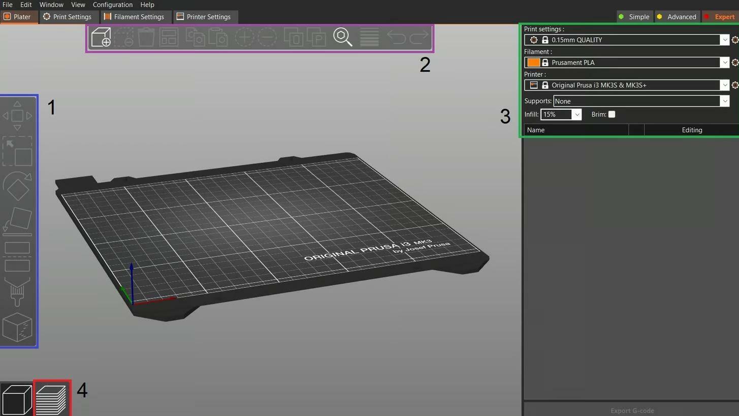

Se non hai mai utilizzato PrusaSlicer, ecco il modo più rapido per preparare il tuo modello alla stampa:
1. Importazione del Modello
La schermata principale mostra una vista 3D della piastra di costruzione della stampante. Puoi importare il tuo modello cliccando sull'icona 'Aggiungi' nella barra degli strumenti in alto o semplicemente trascinandolo dalla cartella. Il modello apparirà sulla piastra di costruzione.
2. Manipolazione del Modello
Modificare il modello sul piano di stampa è intuitivo. Utilizza gli strumenti di rotazione e ridimensionamento, sia con l'input da tastiera per precisione, sia con il controllo del mouse per un approccio più organico. Puoi cambiare la vista cliccando e trascinando.
3. Selezione di Stampante, Materiale e Impostazioni
Scegli le tue preferenze per la stampante, il tipo di materiale e le impostazioni di stampa nella parte superiore destra dello schermo. Inizia con le impostazioni predefinite a meno che tu non voglia personalizzare ulteriormente.
4. Attivazione di Supporti e Perimetri
A seconda del modello, puoi decidere di attivare supporti o aggiungere perimetri. Queste opzioni si trovano sotto le selezioni del profilo. Utilizza la funzione di ricerca, cliccando sulla lente d'ingrandimento, per trovare rapidamente un'impostazione specifica.
5. Anteprima e Taglio
Clicca sul pulsante 'Anteprima' per fare lo slicing del modello. Le opzioni di esportazione sono disponibili nell'angolo in basso a destra.

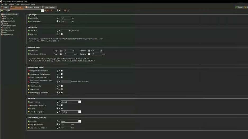

Impostazioni di Stampa
Nella schermata delle impostazioni di stampa, troverai diverse sezioni da configurare per ciascun lavoro di stampa:
- Livelli e Perimetri: Questa sezione comprende le impostazioni fondamentali per i dettagli estetici e la qualità della stampa.
- Riempimento: Qui puoi personalizzare tutto ciò che riguarda il riempimento interno degli oggetti.
- Materiale di Supporto: Oltre alle impostazioni standard dei supporti, puoi aggiungere una zattera se necessario.
- Velocità: Una vasta gamma di impostazioni per controllare la velocità di vari aspetti della stampa.
Impostazioni di Filamento
In questa area, puoi regolare le impostazioni specifiche al filamento in uso:
- Temperature di Estrusori e Piatti di stampa: Gestisci tutte le impostazioni relative alla temperatura, specifiche per ogni materiale.
- Fan: Un'interfaccia semplice per controllare il livello di potenza della ventola e l'attivazione.
- Impostazioni Avanzate: Una gamma di impostazioni più dettagliate e specifiche, utili in situazioni particolari.
Impostazioni Stampante
Se sei un principiante, probabilmente non dovrai modificare molto qui. Tuttavia, con l'avanzare della tua esperienza, considera queste due impostazioni:
- Lunghezza di Retrazione: Fondamentale per risolvere vari problemi di qualità della stampa.
- Sollevare Z (o Z-hop): Utile per evitare trascinamenti e problemi di stringing.
- Qui puoi anche inserire codici G personalizzati.

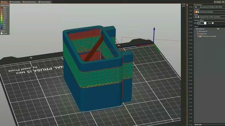

Altezza variabile degli strati
Le altezze variabili dei livelli possono ridurre i tempi di stampa senza compromettere la qualità. La nuova funzionalità permette di selezionare opzioni automatiche che ottimizzano l'altezza del livello analizzando la forma del modello.
Una funzione correlata è la compensazione adattativa del piede di elefante, che riduce il rigonfiamento tipico del primo strato. Inoltre, la funzione di stiratura appiattisce gli strati superiori, migliorando l'aspetto estetico della superficie.
Personalizzazione del G-Code
La possibilità di inserire una pausa o un codice G personalizzato a un'altezza specifica è estremamente utile per operazioni come l'inserimento di magneti o il cambio di colore del filamento.

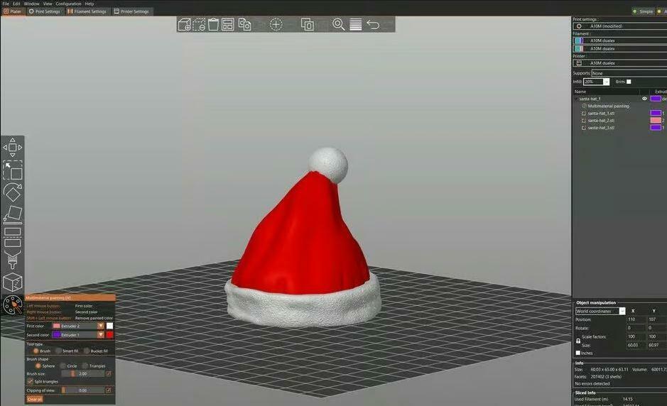

ColorPrint
ColorPrint era inizialmente pensato per pausare le stampe per il cambio manuale di filamenti. Ora, anche con la disponibilità dell'MMU2S, rimane uno strumento popolare. La nuova versione di PrusaSlicer permette di aggiungere colori e tonalità differenti alla tua stampa.

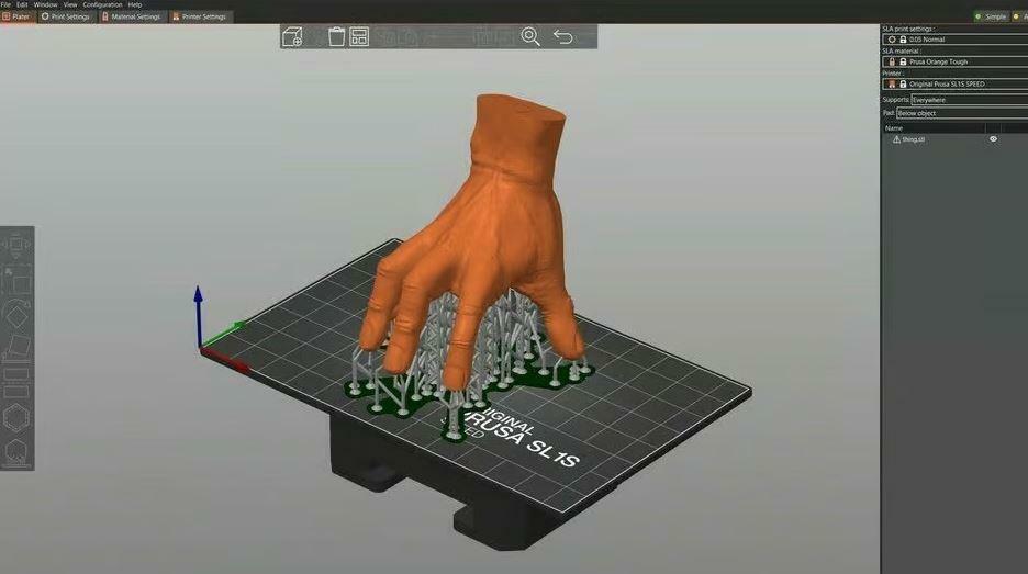

Funzionalità di stampa in resina con Prusa Slicer
Con l'ingresso di Prusa nel mercato delle stampanti in resina, PrusaSlicer si è arricchito di nuove funzionalità specifiche per la stampa 3D in resina. Scegliendo la stampante Prusa SL1 in PrusaSlicer, l'interfaccia si adatta alla modalità di stampa in resina, offrendo l'accesso a una serie di strumenti specializzati.
Orientamento
Uno strumento particolarmente utile è l'opzione "Ottimizza l'orientamento", disponibile cliccando con il tasto destro del mouse su un modello. Questa funzione analizza il modello per determinare il miglior orientamento per una stampa in resina efficiente e di qualità.
Hollowing
Il nuovo strumento di scavo ti consente di modificare lo spessore delle pareti e di aggiungere fori di drenaggio a larghezza variabile. Questo è particolarmente utile per risparmiare resina quando non sono necessari modelli completamente solidi.
Supporti
PrusaSlicer offre la possibilità di generare supporti sia in modo automatico che manuale. Questa funzione è ottimizzata per la stampante Prusa SL1, ma offre anche la flessibilità di esportare il modello con i supporti come file STL. Questo significa che puoi importare il modello supportato in altre slicer specifiche per la resina, come ChiTuBox, ampliando così le tue opzioni di stampa.
La combinazione di queste funzionalità rende PrusaSlicer uno strumento estremamente versatile per chi lavora sia con la stampa 3D FDM che con quella in resina.
Con l'ottimizzazione dell'orientamento, la possibilità di hollowing per economizzare la resina e la generazione flessibile dei supporti, PrusaSlicer si adatta perfettamente alle esigenze specifiche della stampa in resina, garantendo risultati di alta qualità e una gestione efficiente dei materiali.
