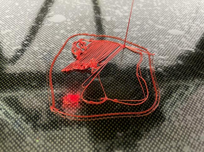

Però anche il nuovo firmware è fatto per tutte le marche di stampanti, infatti avevo installato quello apposta per la A20T, e nella stampante avevo i settaggi dei tre estrusori. Il mio star gcode è solamente G28, ed ho sempre stampato così. Lo vidi in un video che spiegava come poter stampare a colori impostati senza "intralci" no, è 1.75 -
Stampa difforme
PopiTech ha risposto a PopiTech nella discussione Problemi generici o di qualità di stampa
Ho rimesso il firmware precedente, che essendo un file già pronto non mi permette modifiche. Non è cambiato il risultato. Ho sempre lo stesso problema.. -

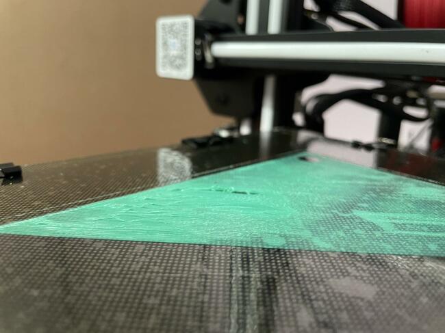

ma continuo a livellare il piatto, praticamente il nozzle lo tocca!! Tra l'altro ho anche la manovella di regolazione, quella in basso a sinistra, che è quasi del tutto svitata.. più di così viene via... -
Buonasera a tutti. Ho appena aggiornato la mia Geeetech A20T con il Marlin 2.0.9.3, ed uso Cura nuova versione 4.13, che però, a differenza della 4.11, vede la mia stampante ma non ci parla, ovvero non avvia la stampa. Il problema, però, è che ho impostato quello che dovevo impostare, verificato lo Z offset e gli step/mm, il risultato è che inizia a stampare lo skirt "puntinato", non una linea classica... Non so più cosa settare e/o modificare. E' un oggetto che, prima del nuovo firmware, stampavo tranquillamente più volte, senza problemi. Stampo con PLA+, temperatura 200, piatto 60. Velocità stampa 55. Video: qui Foto:
