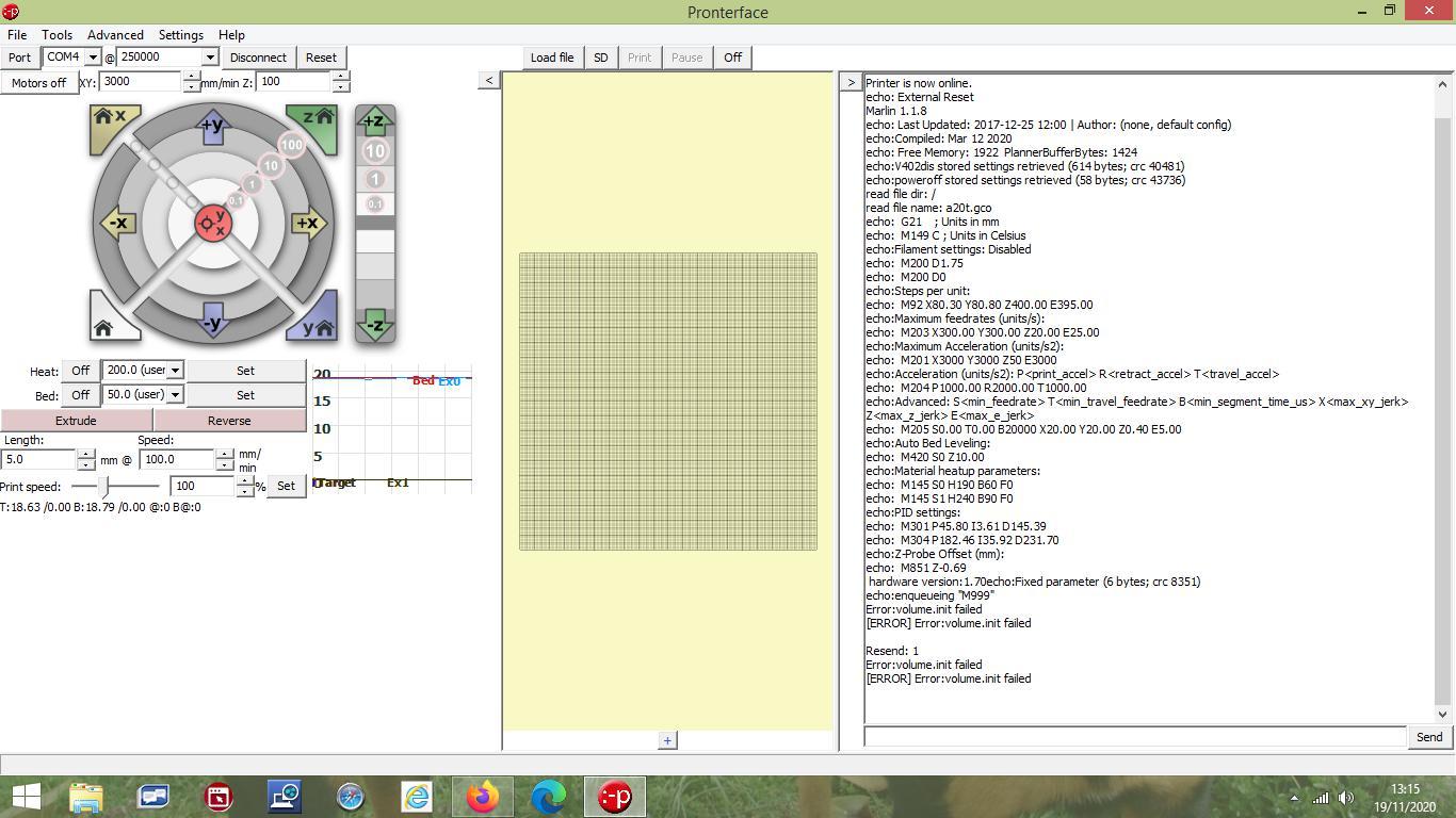

Ciao, ho installato questo -
Ciao a tutti. Volevo impostare il bltouch tramite pronteface. Ma alla connessione, alla fine di tutte le righe, mi da un errore che non capisco cosa sia. E' un errore che quindi mi impedirà di settare regolarmente o posso andare avanti? Potete aiutarmi? Ed un'altra cosa, ho installato (almeno credo) l'ultimo firmware dal sito geeetech datato 18/1/2020, ma è normale in pronterface leggere all'inizio" Marlin 1.1.8 echo: Last Updated: 2017-12-25 12:00Last Updated: 2017-12-25 12:00" (posseggo una A20T)? Grazie
