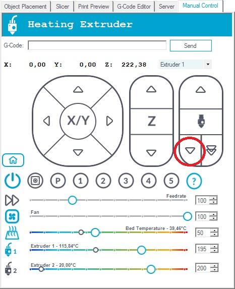

No, non devi staccare il tubetto, la prova deve essere fatta con la macchina in condizioni di uso normale. Se pensi di stampara a 210°C, dal pannello di controllo devi settare la macchina a 210°C. Magari fai scendere il piatto di 100/150mm così non dà fastidio... Se stacchi il filo l'estrusore lavora a carico zero e lo slittamento sarà zero. Invece se metti l'estrusore a temp di lavoro e gli fai estrudere "veramente" 100mm di filo, la condizione di lavoro sarà praticamente identica a quella che l'estrusore incontrerà quando stamperai, e la misurazione sarà dunque molto attendibile. La misurazione dei 100mm conviene farla a partire dal sensore di rottura filamento, così: Come prendere i riferimenti filo Poi vai a questa discussione: Lettura e scrittura parametri Tronxy alla fine del primo post, c'è un file (dovrebbe essere; backup_eeprom.gcode), scaricalo, copialo sul FlashDrive, e fallo partire come una normale stampa... Dopo qualche secondo ferma la stampa dal displey macchina, disinserisci la FlashDrive dalla macchina, ed inseriscila nel PC... Ci dovrebbe essere un nuovo file... Questo file è stato creato dalla precedente "stampa" e riporta tutti i settaggi della tua stampante. Apri il file con NotePad o meglio NotePad++. Copia tutto il file ed inseriscilo in Google Translate perchè saraà tutto in cinese... Poi postalo quì! Purtroppo non ho troppo tempo, ma cerco di seguire...
1) - Scarica Repetier-Host adatto al tuo SO: Repetier-Host Download ed installalo. Stampa 3D ha una buona guida su Repetier-Host: Guida Repetier-Host - A te interessa SOLO la parte dell'installazione e come accedere ai comandi manuali. Non perdere tempo su altro. Assicurati di poter muovere i motori manualmente dal PC - in particolare E - da questo pannello: 2) - Per estrudere 100mm di filamento devi usare in tasto cerchiato in rosso... Ricordati di segnare con un pennarello due tacche: una a 100mm, l'altra a 110mm a partire da un punto fisso (ad es. la basetta metallica dove entra il filo). Una volta estrusi i 100mm, misura attentamente quanto filamento è stato realmente estruso. Quando hai la risposta, continuiamo... 🤙
