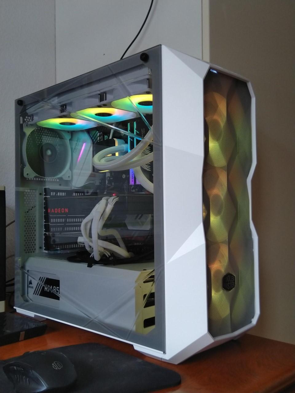

Visto che ho un pò di tempo, ti butto giù una configurazione che potrebbe andarti bene, nonostante 700€ siano troppo pochi... CPU AMD 5600G (scheda video Vega7 già integrata) 288€: CPU Dissipatore ad aria (buono...) 41€: BeQuite Motherboard (mini ATX costa meno, se non usi 2 videocard la ATX non serve) 129€: MoBo SSD 500Gb 76€: WD-Black Alimentatore 550W (in futuro basta anche per una eventuale videocard) 82€: Seasonic Focus GX-550 Case con buon airflow 70€: Corsair 275R black Tot: 686€ senza monitor. Ho lasciato appositamente fuori il monitor perchè è una scelta personale, e devi fare una scelta precisa tra monitor "allround" e monitor per CAD. Ovviamente i primi vanno bene per tutto (un buon monitor per videogame fà un pò tutto e bene). Però quando disegni i frame/sec non servono ad una mazza, serve definizione e colori reali che non affatichino la vista. Ormai i monitor da gioco sono curvi, bene per giocare e guardare video, pessimi per disegnare perchè le linee ti appariranno curve... Anche i pixel sono diversi, la differenza si vede quando ingrandisci particolari molto piccoli (cosa estremamente impostante nel disegno CAD). Di monitor da gioco ne trovi a bizzeffe a tutti i prezzi. Di solito un 1080 va già bene. Di monitor da disegno ce n'è uno che ha prestazioni molto buone rispetto al prezzo (io l'ho comprato...): BenQ PD2500Q, costa più di un monitor da gioco, ma sul disegno vale tutta la differenza. Il minimo è un 2560x1440. Piccola parentesi: i monitor sono una delle poche cose che si può trovare a buon prezzo usato senza rischiare troppo, o avere prodotti già oltremodo superati.

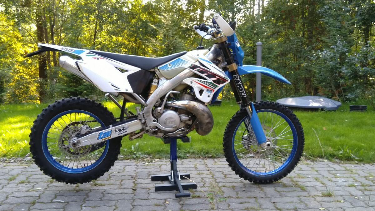

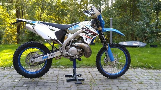

Quando taccio, o sono in vacanza, o tento di sminchiare qualcosa... In questo caso la seconda. Cmq mi sono detto: vado la wrappo e torno! Detto, fatto. La mia bella prima della wrappata: Not wrapped yet... Wrappata: Wrap! Codino 3/4 Post Convogliatore Volevo seguire il consiglio @muffo e pitonare la bella, ma sfortunatamente il vinile pitonato era finito... E le code per l'ordine lunghissime! 😅😅😅 Alla fine ho scelto un altrettanto tamarro "White Carbon" che tanto mi ricorda i bei tempi quando mi facevo le tavole da Windsurf in carbon-sandwich, lasciando la finitura traslucida bianca... Dèjà-vu! La tecnica non è difficilissima, ho comprato un wrap da 2 soldi da 0,1mm ed è stato un grande sbaglio perchè risulta molto difficile nei cambi di ondulazione e non si "stira" a freddo come lo 0,033mm. Ma non ho speso una mazza, è più robusto (e non di poco), e la resa cromatica è uguale. Non è perfetto ma ho usato un set di plastiche "da buttare" che avevo in garage da anni: tutte le linee che si vedono sotto al wrap, sono in realtà graffi e scalfitture delle plastiche, le uniche imperfezioni sono sulle fiancatine laterali in corrispondenza delle prese aria filtro, dove ho fatto la minchiata di tagliare il wrap, anzichè stirarlo oltre ogni misura (credevo si strappasse, ho scoperto che lo puoi allungare 10 volte ma non si strappa, però se lo scaldi non torna più liscio). Visto che tutto sommato era una prova, ho riutilizzato gli stickers originali semidistrutti. Sbagliando s'impara. Per ora soddisfatto del risultato da 40€ spedizione inclusa, contro i 270 del kit nuovo 😁 @Whitedavil Alla fine ho trovato il post dove acquistavo le vernici, ed ovviamente la ditta è fallita... Cmq per ora ho risolto col wrap, ma non si sa mai... In ogni caso grazie della collaborazione! 🤙
