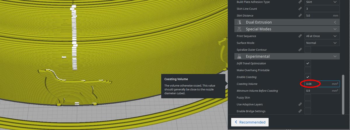

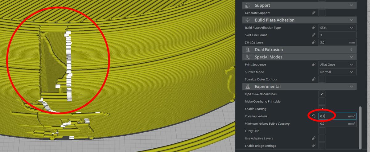

  15. Otto_969
    Problemi Tronxy X5Sa-2E
    Che parta a cannone è normale, poi però deve seguire le velocità che hai impostato tu... Prova un Coasting simile a questo: Volume = 0,07 - Volume minimo prima del Coasting = 0,8. Se vuoi avere la "prova provata" se alcune mancanze di materiale fossero imputabili davvero, al Coasting oppure ne, basta disabilitarlo! Se disabilitandolo scompaiono i buchetti, ma compare qualche piccolo rigonfiamento sulla giunzione inizio/fine del cordone, allora vuol dire che era il Coasting che faceva finire il materiale prima del dovuto. Cmq secondo me il problema più grosso è stato ampiamente ridimensionato (ragnatele), ora devi lavorare sui dettagli e fare stampe su stampe... 👍
  16. Otto_969
    Ora ho visto meglio, ma quello non c'entra niente con le impostazioni che ti ho dato perché non riguardavano né il flusso, e neanche l'estrusore/estrusione... Se ritieni che un cordone di materiale sia dove non dovrebbe (a parità di gcode), é un problema di meccanica... Dal cell é difficile capire, ma sembrerebbe che non ci sia abbastanza "supporto" dell'infill sotto alle pelli esterne, quindi il cordone sembra "cadere" nel vuoto. Cmq le modifiche che ti ho dato erano per risolvere le ragnatele, e mi pare che sotto quel profilo lí, sia molto meglio. A che velocità reali andava durante la stampa? Rimbalzi strani?
  17. Otto_969
    Ok, ora ci siamo... I "buchini" sono dati dal Coasting troppo alto, in quanto tu usi un flusso molto basso: me lo aspettavo. Non credo sia un problema. Ora sei molto vicino ad una stampa corretta, SALVA QUESTI DATI IN MODO SICURO! Appena torno a casa ti mando il Coasting per il tuo flow e la nuova retrazione. Se, come penso, il nuovo Coasting funzionerà, sarai finalmente a posto. 🤙
