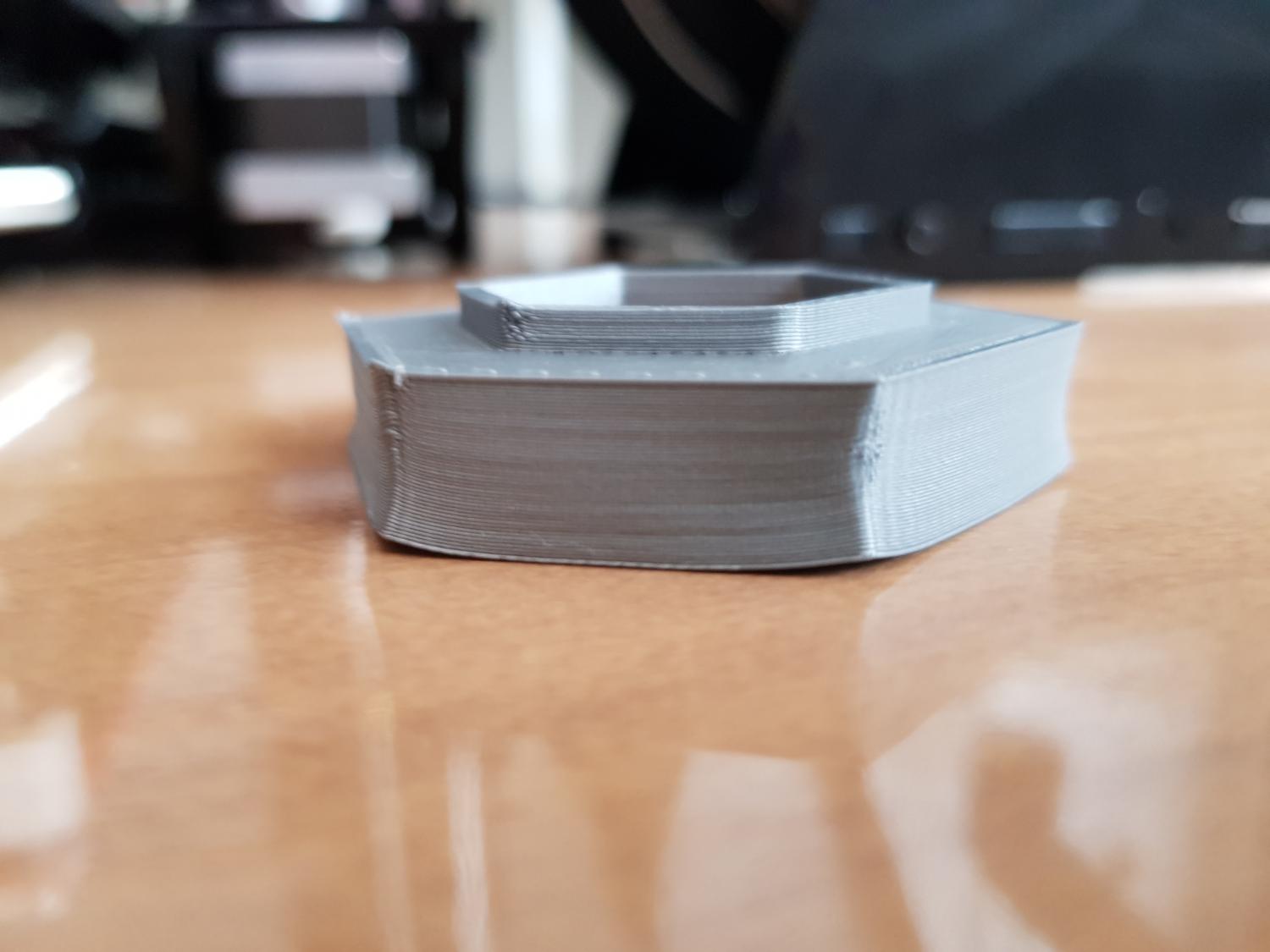

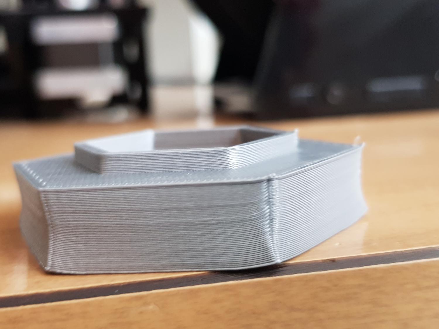

Geeetech Prusa i3 Pro b - Stampa deformata con nuovo PLA
Astrokiara ha risposto a Astrokiara nella discussione Problemi generici o di qualità di stampa
No, basic fill grigio e nero, entrambi si comportano allo stesso modo, forse un po' meglio il grigio, comunque si stacca. Il Sunlu + bianco non mi da alcun problema. -
Non riesco nemmeno a fare la torre...si stacca sempre! Sono riuscita a stampare solo qualche cubetto vuoto, tutti schifosi perchè si staccano, ma i migliori sono a 180°C/190°C quindi per ora mi tengo buona questa temperatura e non impazzisco più con la torre. Ho livellato il piatto allo sfinimento, ho messo la lacca, ho messo il brim, ho ridotto la velocità di stampa del primo layer, ho tenuto la ventola spenta per i primi layer: un primo test accensione al terzo layer, secondo test accensione al 10 layer...e ha iniziato a staccarsi! Non è che devo stampare tutto con la ventola spenta? Mi sta venendo 'sto dubbio. Il piatto l'ho provato a 50, 60 e 65°C. Si stacca sempre! Ho migliorato riducendo la velocità di stampa e aumentando la temperatura del piatto al 1° layer, in questo modo non si stacca subito, ma si stacca dopo! Inizio a vedere angoli che salgono, vado a vedere...ed eccolo lì, angolo staccato. Cosa posso ancora provare a fare? -
no, mi sono fidata delle indicazioni del produttore, ma ho fatto male! Tra l'altro per i 3/4 filamenti che ho provato fin'ora ho notato che il range di temperature indicate è molto esteso e quasi sempre il valore minimo più alto di quello che poi permette di stampare bene... Con il PLA+ Sunlu mi dava minimo 210°C, ma stampo bene a 195/200 °C. ...non è che i sensori della mia stampante sono sballati??? Mi servirebbe un pirometro per misurare la temperatura effettiva...Però uno serio, perchè quelli da poco sballano di sicuro! Faccio la torre! -

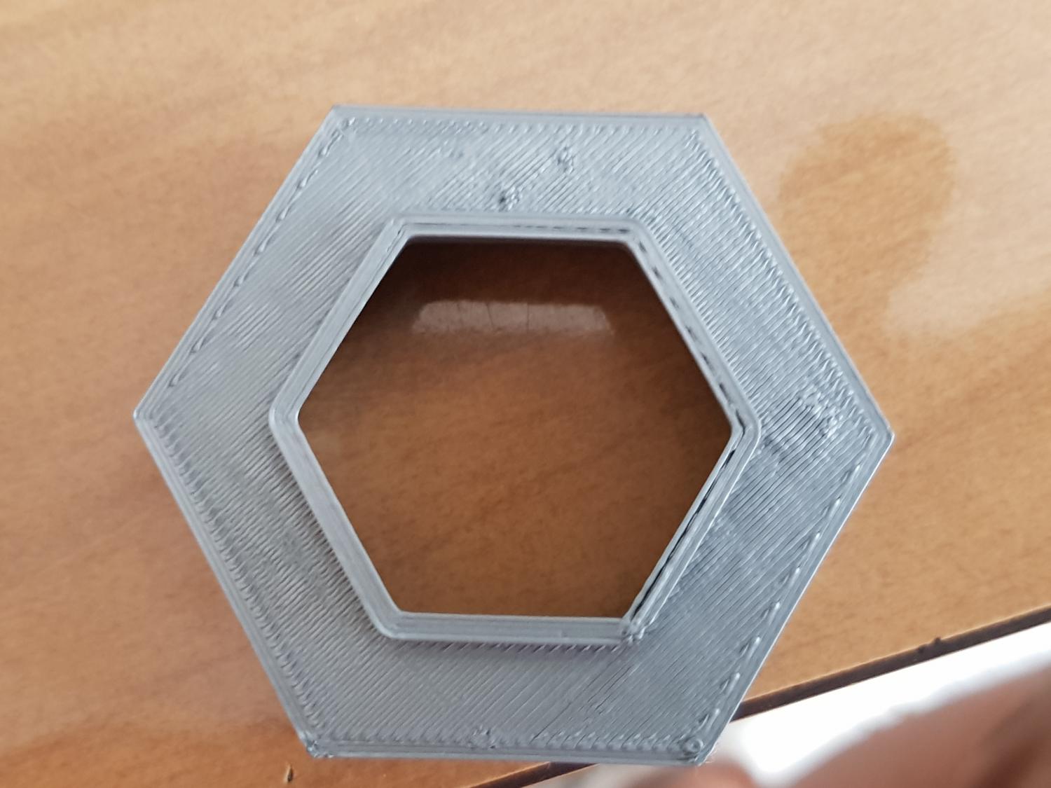

Astrokiara ha pubblicato una discussione in Problemi generici o di qualità di stampa
Ciao, ho acquistato del PLA nuovo, si tratta del Basicfill, colore grigio silver. Ho stampato a 195°C, piatto a 60 °C. Con il PLA+ Sunlu che avevo utilizzato fin'ora, lo stesso oggetto (stampato però a 200°C e 65 °C piatto) veniva perfetto (quasi, comunque molto meglio di questo, superfici parallele, spigoli senza difetti). Questo è come vedete: spigoli vistosamente imbarcati, durante la stampa l'ultimo strato stampato faceva letteralmente "le orecchie"! Ultimo layer non bellissimo e si intravede anche un punto dove evidentemente è mancato del filamento. Sono troppo alta di temperatura? Mi date qualche dritta? -

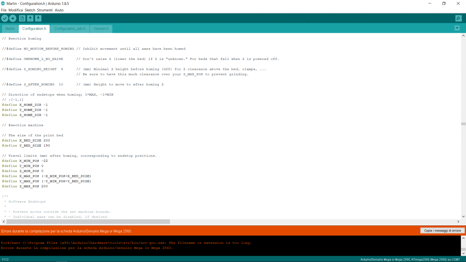

stampa fuori centro
Astrokiara ha risposto a Astrokiara nella discussione Software di slicing, firmware e GCode
Fatto, caricato. Mi esce un messaggio di errore sull'LCD: Adesso però con x e y =0 si trova nel punto giusto del piatto, ho dovuto mettere x min a -22 e impostare le dimensioni del piatto 20 x e 190 y, per recuperare quel cm in y secondo me devo smontare il fine corsa di Y e fare in modo che stia un cm più indietro. Mi fa però l'home al centro del piatto, va bene? Cosa vuol dire che i valori delle coordinate sull'lcd lampeggiano? -

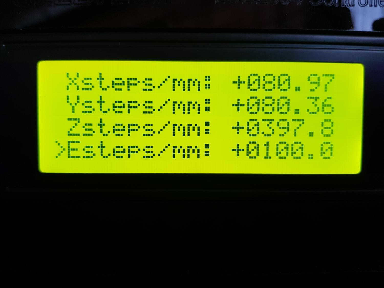

stampa fuori centro
Si, nel video fa così. Ecco gli step/mm come li avevo calcolati con i vari test Ok, mi scarico quel Marlin. -

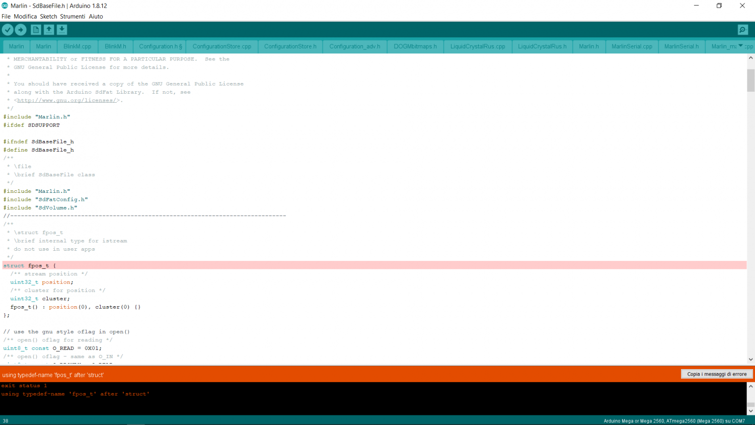

fatto, ho scaricato l'altra versione. Non cambia nulla, ho il messaggio di errore che ho segnalato prima. -
stampa fuori centro
già fatto, non ci sono quei comandi ho provato a modificare almeno i valori degli stp/mm, ma con il comando "verifica" mi è comparso questo errore: non so cos'è, quella riga non l'avevo modificata -

No, segno taglio di capelli e bagnetto bimbo, cena, capricci, etc...🤣 ... e anche ho cercato di capirci qualcosa però: - Non trovo il punto dove compare BED_SIZE #define X_BED_SIZE 300 #define Y_BED_SIZE 300 ...come faccio quindi a impostare questi valori?- Poi non sono sicura del punto dove impostare i valori step/mm dei motori che tanto faticosamente ho ottenuto con i test! E' questo? #define DEFAULT_AXIS_STEPS_PER_UNIT {80,80,2560,93} // MXL, Z M8=1.25, MK8 i valori sono x,y,z estrusore? (quelli in parentesi graffa) -

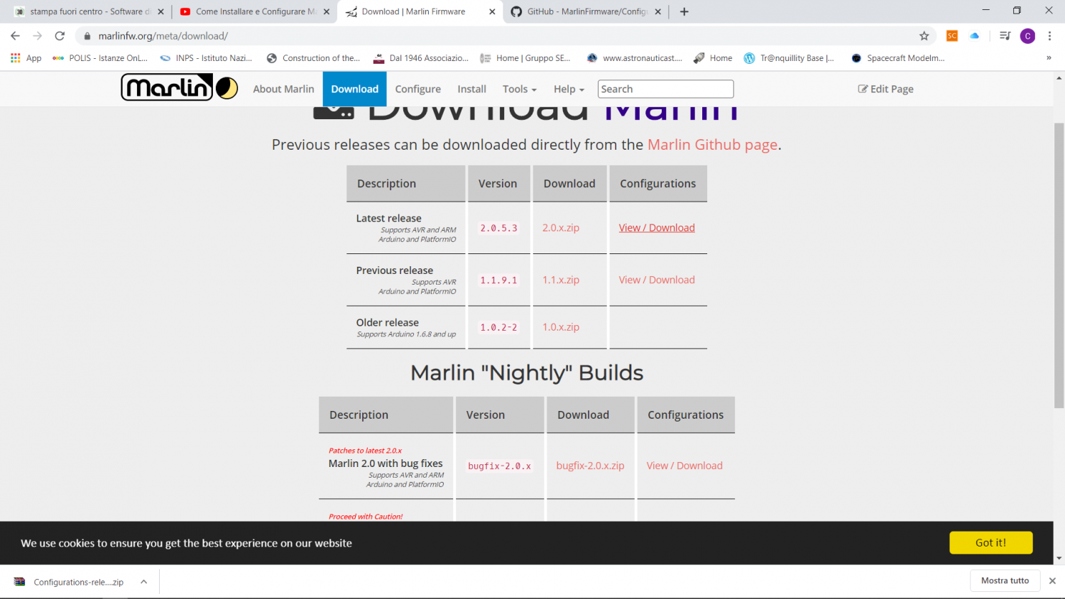

stampa fuori centro
no, mai modificato nulla. Ok, ho scaricato Arduino ide, ma non ho trovato il marlin che dici, dalla pagina di download ci sono quelle che vedi qui sotto: quale scarico? non avevo visto il secondo messaggio! vado a vedere! -

Astrokiara ha pubblicato una discussione in Software di slicing, firmware e GCode
ciao, dato che ho ormai quasi risolto tutte le questioni relative ai primi settaggi e calibrazioni (o per lo meno ho capito come bisogna farlo!) volevo ora tornare sul problema della stampa fuori centro. Mi era stato anticipato che avrei dovuto mettere mano al firmware, ma ho preferito lasciare da parte questa problema e risolvere prima gli altri. Adesso vorrei sistemare anche questa cosa, in modo da poter poi stampare anche oggetti più larghi senza finire fuori dal piatto o non riuscire a stamparli. La stampante è una Geetech Prusa i3 pro B. Al momento le stampe appaiono decentrate verso la parte sinistra del piatto. Le dimensioni di stampa xy dovrebbero essere 200x200mm, ma ho notato che non si può andare oltre 190 mm in y, perchè quando il piatto è tutto contro il fine-corsa Y (Y=0) la punta dell'estrusore è ad un cm dal bordo anteriore del piatto, più indietro di così il piatto fisicamente non può andare. Inoltre, anche se potesse venire più avanti rischierei di toccare le graffe che tengono fermo il vetro. Quando sono sul fine corsa X (X=0) la punta dell'estrusore è a 22 mm fuori dal bordo del piatto. Dovrei quindi correggere questo valore per dirgli che lo zero si trova 22 mm più a destra. Mi spiegate come fare? Grazie!
