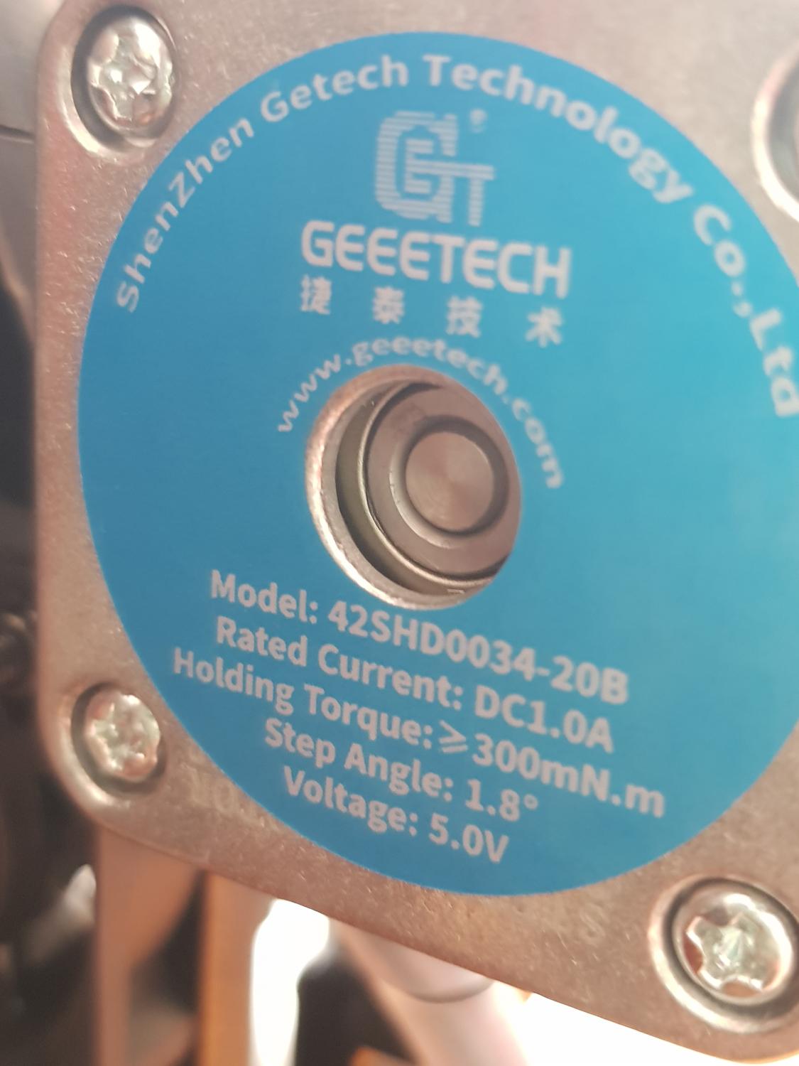

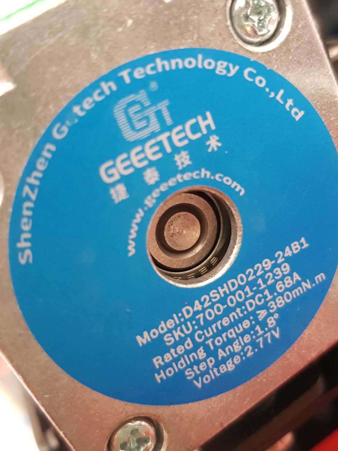

Grazie! questa informazione mi mancava! Faccio che mettere le foto delle etichette, così c'è tutto. Questo è l'estrusore, è un motore diverso: Questo è uno dei motori degli assi: Ieri ho fatto una stampa di circa un'ora, solo il motore dell'asse Y era tiepido, gli altri quasi non si percepiva differenza di temperatura. Comunque, seguirò il tuo consiglio e abbasserò le Vref, mi sono già stampata un cacciavite di PLA, la mia prima stampa! ...e infatti devo già chiedere un po' di altre cose sui risultati dei primi test, ma vado ad aprire un altro post. -

Dunque, penso di essere stata fortunata, ho girato solo di un quarto di giro il potenziometro, la Vref è salita a 940 mV e il motore funziona perfettamente! Però mi resta il dubbio che i valori non siano corretti. Ho letto un po' in giro (anche su alcune pagine di questo forum) e oltre alla formuletta di cui sopra ho trovato valori diversi per la resistenza dei driver A4988, quindi adesso mi sale il dubbio che 0,05 ohm non vada bene. Inoltre ho pure letto che non si usa la corrente nominale del motore per calcolare la vref, ma il valore di I massimo che il motore può assorbire, che non so qual'è.... Ho letto in questa discussione https://www.stampa3d-forum.it/forum/topic/6954-calcolo-vref/ che potrei considerare un valore intorno ai 2A. Mi resta sempre il dubbio della resistenza. Se il valore che ho usato fosse giusto e utilizzando I=2 avrei vref= 800 mV, quindi i valori che ho adesso sarebbero un po' più alti ancora. Per ora non tocco più i resistori, aspetto vostri pareri. Mi avete già aiutata tantissimo! Grazie! -

...mi sono salvatA! Forse dal nickname non si capisce, sono una signora!😁 A parte questo, ok. Fatte le misurazioni con il multimetro. Per il driver "morto" il valore è 0! Per gli altri ho misurato 1325 mV, 1055 mV e 1106 mV. Secondo i calcoli, usando la formuletta VREF= I8R dovrei avere VREF= 400 mV! (R ho trovato 0,05 ohm per i miei driver, i miei motori sono da 1A, c'è scritto sull'etichetta) Quindi, a parte il driver che da 0, gli altri sono un tantino troppo o sbaglio? Non rischio di surriscaldare qualcosa? Anche il valore misurato di 0 tondo mi pare però poco, se non passa corrente il motore non dovrebbe proprio muoversi, o sbaglio? Per ora non ho toccato nulla, non ho un cacciavite isolato e non voglio fare casini, domani cerco qualcosa di adatto e provo. Regolerei pure gli altri, a questo punto. Devo tenermi sulla VREF teorica o un po' di più? -

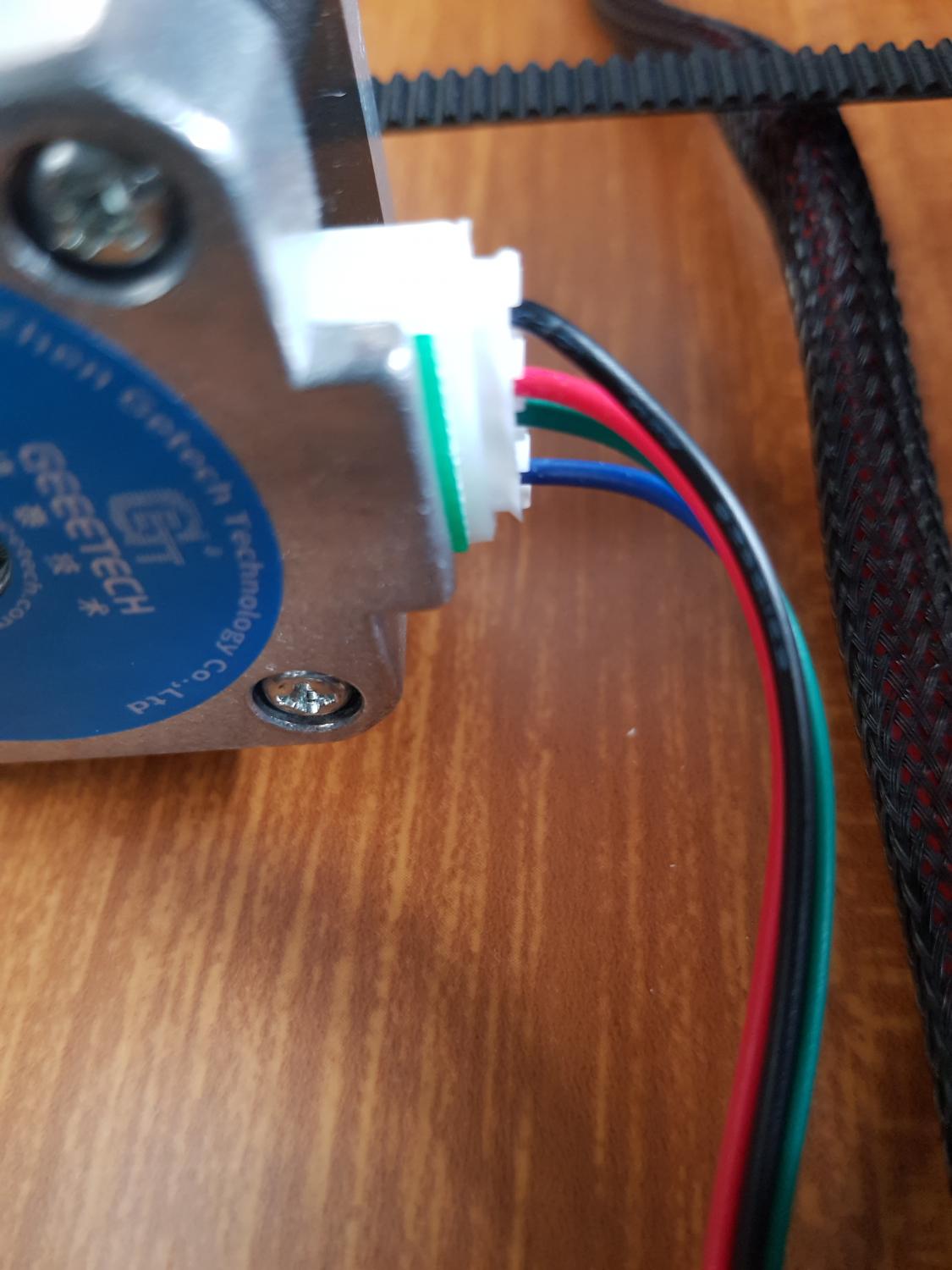

Fatto! E' lui, è il driver del motore Y, l'ho scambiato con quello X e ora è X che non funziona più. Risolto il problema dell' endstop, era un problema meccanico: una vite a galletto sul carrello porta-piatto toccava contro lo chassis, un mm prima che scattasse l'endstop, una stupidaggine! Girata la vite, l'endstop funziona. Cosa devo fare per il driver? Procurarmene uno nuovo? Dato che devo cambiarne uno, sono meglio gli 8825? Se è così piglio quelli e li cambio tutti. -

Allora, ho fatto un po' di prove. @Eddy72: come dicevo ieri, la prova con il comando M119 mi ha dato ok su tutti e 3 gli end-stop @luk2k2: ho connesso motore Y e endstop Y nei rispettivi attacchi del motore Y. Il motore ora funziona, ma l'endstop no. Risponde sempre al comando M119 dando correttamente aperto/ chiuso, ma quando mando in home il motore arriva fino lì e non si ferma. Comandando manualmente il motore però va avanti e indietro correttamente senza saltelli. Controprova: ho collegato motore e endstop X nelle prese di Y e non funziona, cioè, mi da gli stessi problemi che avevo segnalato per il motore Y. Quindi il motore Y di sicuro funziona, ho qualche dubbio sull'endstop. Rimesso tutto come prima (motori correttamente collegati sulla scheda) l'endstop X funziona bene e il motore X pure, quindi le connessioni sulla scheda sono a posto. Evidentemente qualcosa non va sulla scheda per il motore Y. La prova dei driver non l'ho fatta: devo toglierli? Ma non sono saldati? Erano già montanti sulla scheda, non ho dovuto fare nulla. @Killrob e @jagger75: ho controllato i cavi, sembrano a posto, la sequenza dei colori e i pin dove sono sistemati è quella da voi indicata, per tutti i motori. Allego anche qualche foto. -

Eccomi, lo sapevo che trovavo già qualche problema appena iniziate le prove! Ho finito di montare oggi la mia stampante, scaricato software (Repetier), collegata stampante, settati parametri...tutto ok. Il problema arriva quando provo a muovere manualmente l'asse y, con i comandi da software, ma anche dall'LCD. Dal software il motore va in home fino all'end-stop, ma non si ferma quando scatta l'interruttore, devo stopparlo con il pulsante di emergenza. Quando cerco di farlo venire avanti (cioè direzione opposta a dove si trova l'end-stop) viene avanti a saltelli: a volte premendo il comando non si muove affatto, oppure si muove un passo avanti, poi dando ancora il comando avanti va invece indietro, oppure vibra, ma non si muove. Poco meglio con i comandi da LCD: mi riesce solo di farlo andare indietro, in avanti fa nello stesso modo che da software. Non sono in grado di capire se sia un problema hardware o software o entrambi. Se qualcuno può rispondermi, vi prego di considerarmi assolutamente imbranata, conosco poco i termini tecnici perchè sono proprio all'inizio-inizio! Grazie! -
