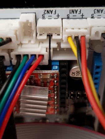

fatto! Li ho invertiti dal lato scheda, meno problema di attorcigliamenti. Ora funziona! Posso riprendere a stampare il mio lavoro apocalittico!😁 -

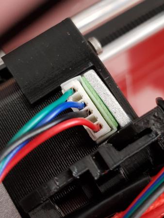

Astrokiara ha risposto a Astrokiara nella discussione Hardware e componenti
Lato motore però i pin sono 6 e sono collegati 1,3,4,6. Diventerebbe 1-6, 3-4, 4-3, 6-1. -

Astrokiara ha pubblicato una discussione in Hardware e componenti
ciao, sono riuscita finalmente a montare il nuovo motorino dell'estrusore della mia stampante, funziona benissimo...ma al contrario! Per evitare di entrare nel firmware, come risolvo? Inverto in qualche modo i cavetti? Devo invertire nello spinotto che va nel motore o in quello che va nella scheda? Invio foto di come sono ora. -
