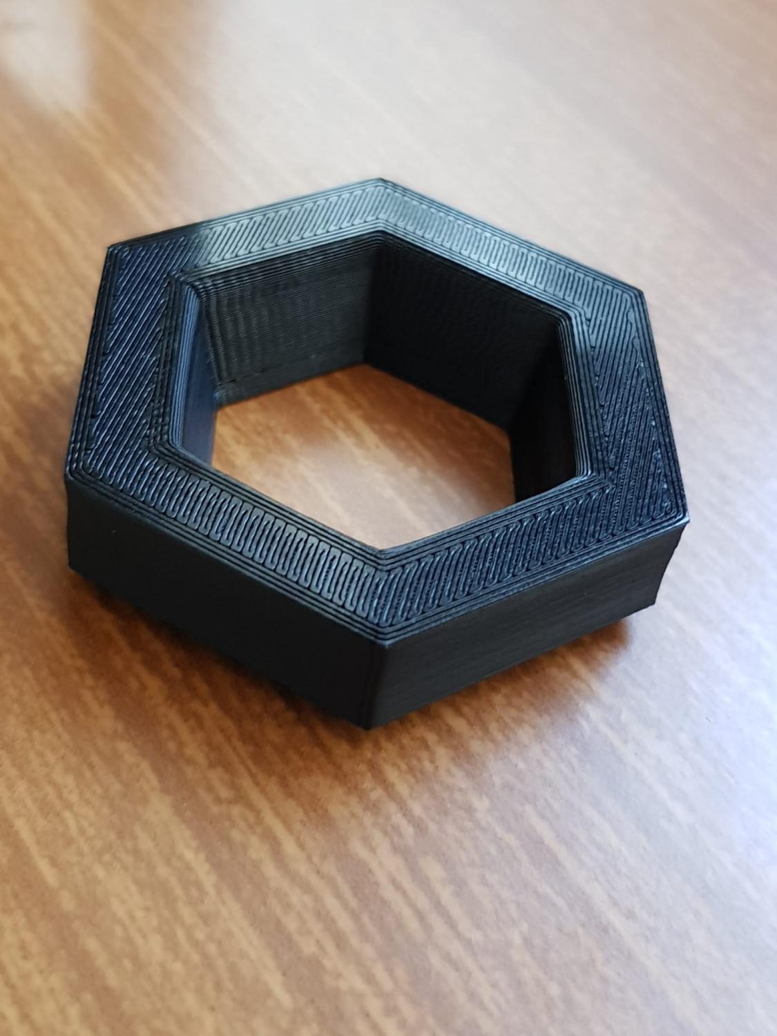

Astrokiara ha risposto a Astrokiara nella discussione Problemi generici o di qualità di stampa
...e mi sa che hai ragione! In effetti ho riprovato, ho pasticciato i fili mentre stampava e il problema non si presenta più negli stessi punti. Cercando di tenere fermi i fili mentre l'estrusore si muove il problema non si verifica, il materiale esce e la ruotina non "incespica" come faceva prima. Devo solo trovare il modo di fissare i fili affinché non si muovano. Di saldare i contatti dello spinotto che si innesta nel motore non sono capace, la colla a caldo temo che possa rammollirsi. Il problema è li, proprio sullo spinotto, si muove molto mentre l'estrusore si muove sull'asse X, probabilmente alla lunga il movimento ha indebolito uno dei contatti. Devo studiarmi qualcosa per tenerlo fermo... -
Sto estrudendo a 0,2 come ho sempre fatto, non ho cambiato nulla nei parametri di stampa, anzi...quei pezzi sono molto simili uno all'altro. Ok, provo Lo faccio sempre alla temperatura di stampa, in questo caso 55 gradi. Ho pensato anche a questo, ma sarebbe una cosa casuale, invece più o meno si verifica sempre negli stessi punti. Cosa dovrei stampare? Un perimetro quadrato? -
Geeetech Prusa i3 Pro b - estrusore: perdita step?
Ho controllato con il foglio di carta in più punti, sembra a posto. Ma di punto in bianco il piano si imbarca? Le stampe precedenti non hanno dato problemi. Inoltre: l'eventuale piano imbarcato fa saltare la ruotina dell'estrusore come ho osservato? Non dovrebbe essere proprio bassissimo in quei punti per avere questo tipo di problema? A occhio non mi sembra che in quei punti l'estrusore sia più basso che altrove. No, non è il massimo, ma, come detto anche nell'altro messaggio, il problema è comparso all'inprovviso, le stampe precedenti andavano bene. Posto che sia un problema di imbarcamento, come lo risolvo? -

Astrokiara ha pubblicato una discussione in Problemi generici o di qualità di stampa
ciao, dopo varie settimane di stampe senza alcun problema ieri ho iniziato ad averne... Ho notato che l'estrusore interrompe l'erogazione di materiale in alcuni punti, mentre in altri esce normalmente. Ho escluso subito un problema di livellamento del piatto, perché l'ho ricontrollato ed è a posto. Mi sembra che in corrispondenza dei punti in cui non esce il materiale la ruotina dell'estrusore faccia qualche passo indietro e quindi ho pensato ad una perdita di step. Però non capisco perchè solo in quei punti...Inoltre, facendo estrudere non durante la stampa, non si verifica mai, ho provato a varie velocità di estrusione, esce tutto liscio e senza problemi. Allego qualche foto per farvi capire il problema. Nelle immagini dell'ingranaggio tenete conto che vi sono aree non stampate perchè ho interrotto la stampa, il problema di cui parlo si nota nelle parti esterne, in corrispondenza del brim. Ho stampato un sacco di ore con lo stesso materiale e le stesse medesime impostazioni, livellando solo il piatto di tanto in tanto e senza fare altri interventi o modifiche. -

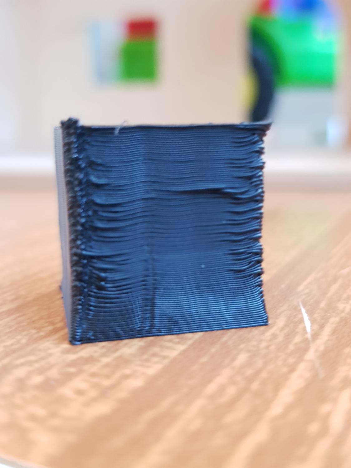

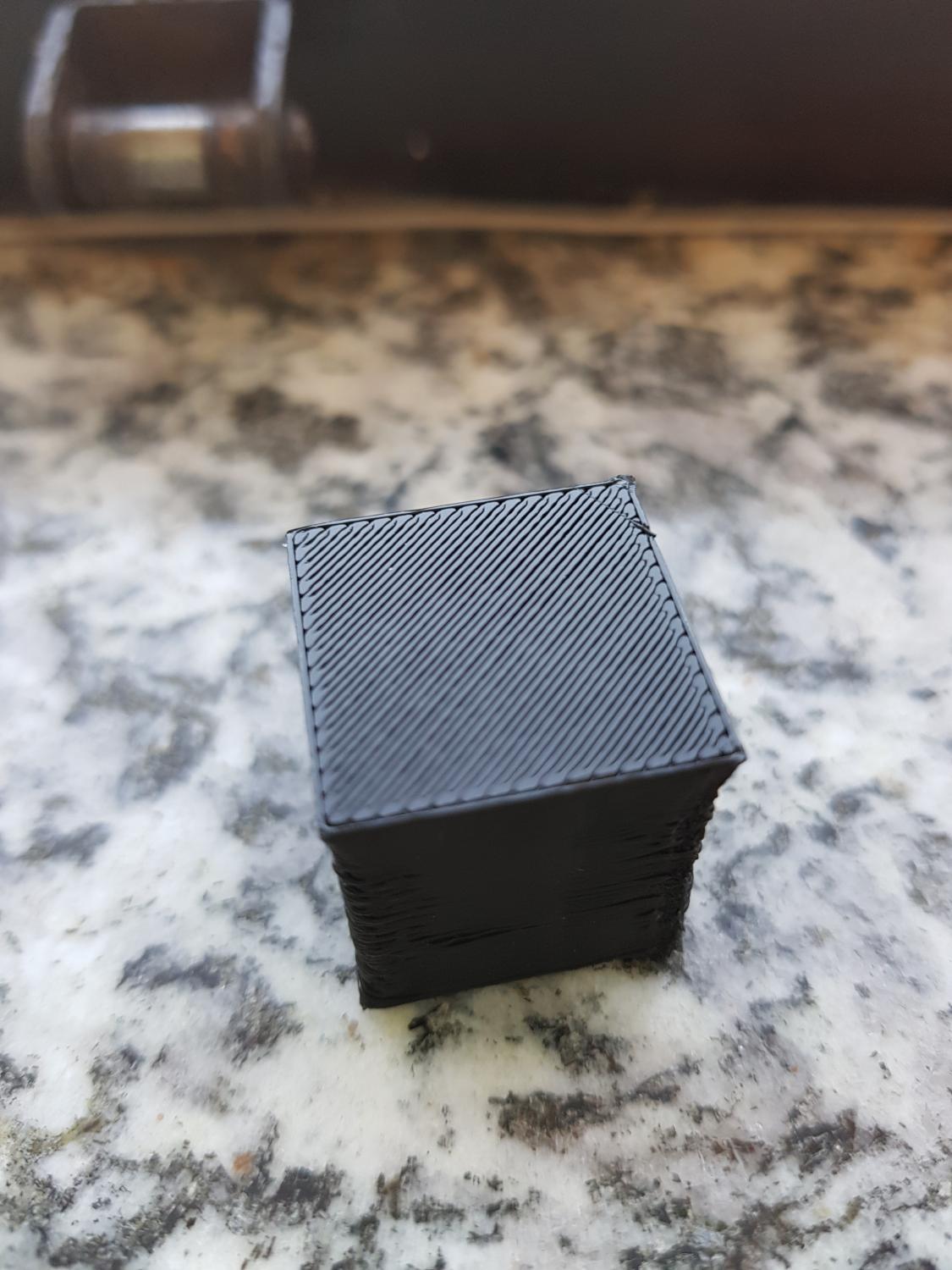

...ho rifatto una prova, ma non del cubetto, di un pezzo per un gioco di mio figlio. Ho lasciato il primo layer a 205 °C e il brim di 6 mm, però il resto della stampa a 190°C, sennò viene troppo male. Ho abbassato un po' le velocità dei perimetri esterni. Sembra che ci siamo, forse era solo questione di temperature del primo layer e usavo un brim solo di 3 mm. Vediamo come andrà con stampe un po' più complesse che vorrei fare. C'è un modo per dire allo slicer di alzare la temperatura solo dell'ultimo layer, per oggetti che sopra sono piatti, come questo? Mi sembra che venga un po' più lucido con temperatura più alta, ma vorrei stampare il resto a 190°C, almeno per oggetti non troppo estesi, dove non c'è tanto tempo perchè il filamento raffreddi tra una passata e l'altra. -

ho fatto un cubetto, per non metterci troppo e non sprecare materiale. Con il primo layer a 205 e tutto quel brim pare non si sia staccato, però sopra fa schifo! Facevano meno schifo le primissime stampe che facevo senza aver calibrato nulla! questo è il sotto, a contatto con il piatto questo è il "davanti" questo è il "dietro" Ho cambiato le temperature in fase di stampa, una specie di "torre" istantanea. Si vedono dei leggeri cambi di colore orizzontalmente, corrispondono alle 4 temperature usate. Da sotto: 200, 195, 190, 180. Le linee verticali che si vedono corrispondono a dove l'infill viene a contatto con i perimetri, però sono solo 2, di solito nelle stampe "serie" ne metto 3 o 4. -
