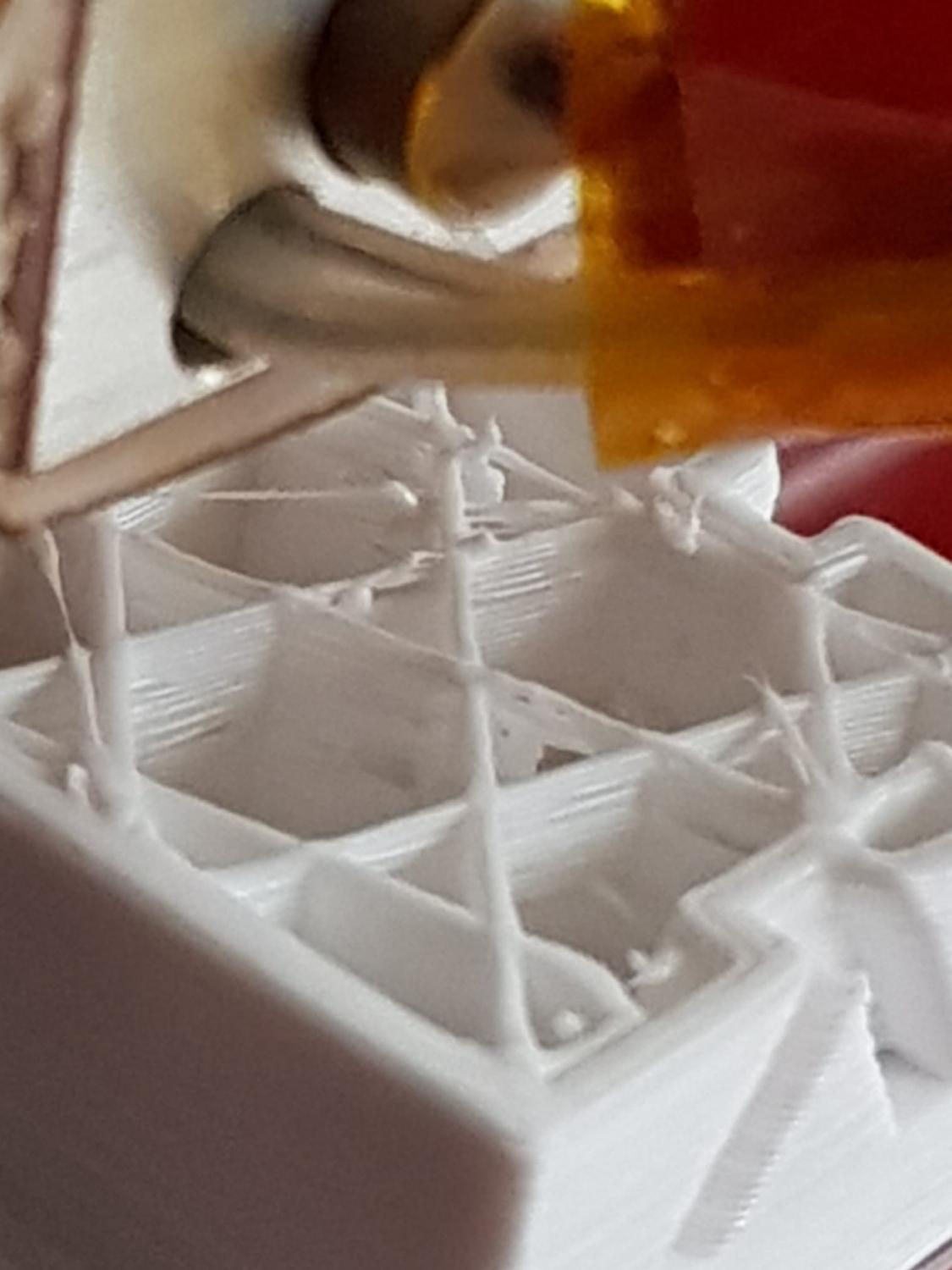

ecco, l'ho fatto (ritrazione 3 mm a 40 mm/s): tra i due coni dietro ci sono molti fili, nella parte alta, tra gli altri solo qualche filo, soprattutto in alto e qualcosina sotto. La punta del cono dietro a destra è inguardabile...vabbè, era l'ultimo, l'estrusore ha mollato un po' di filo prima di alzarsi e andare in home. Posso migliorare la situazione o così va già bene? -

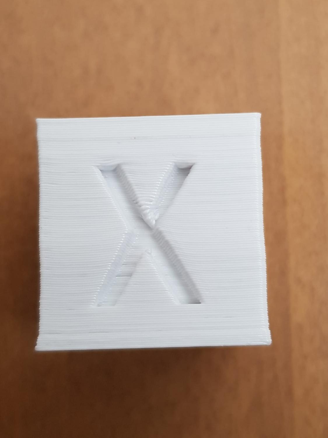

Apro un nuovo post perchè il primo che ho iniziato iniziava a diventare un po' caotico...Non ho risolto quasi nulla, ma ho imparato un bel po' di cose. Comunque, ripartendo da zero, dopo aver cambiato ugello e montato il nuovo gruppo di stampa in metallo ho deciso anche di rifare la calibrazione del valore step/mm dell'estrusore, che mi sembra parecchio importante. Estrudo i 100 mm, misuro, correggo, faccio un secondo giro per controllo... estrude di più di 100 mm. Ok, rifaccio, metto la tacca a 100 e alcune altri ogni 10 mm per precauzione, faccio partire....estrude meno di 100 mm! Calcolo il valore, lo inserisco, lo salvo...rifaccio: estrude di nuovo meno di 100 mm. Adesso ho impostato un valore di 140.3 step/mm, ma non sono sicura che sia quello giusto, dato che ad ogni prova esce una roba diversa! Uffa... Prima di rifare gli altri tst e di stampare 'sta benedetta barchetta vorrei risolvere, sennò vado avanti con delle cose imprecise e mi porto dietro errori. -

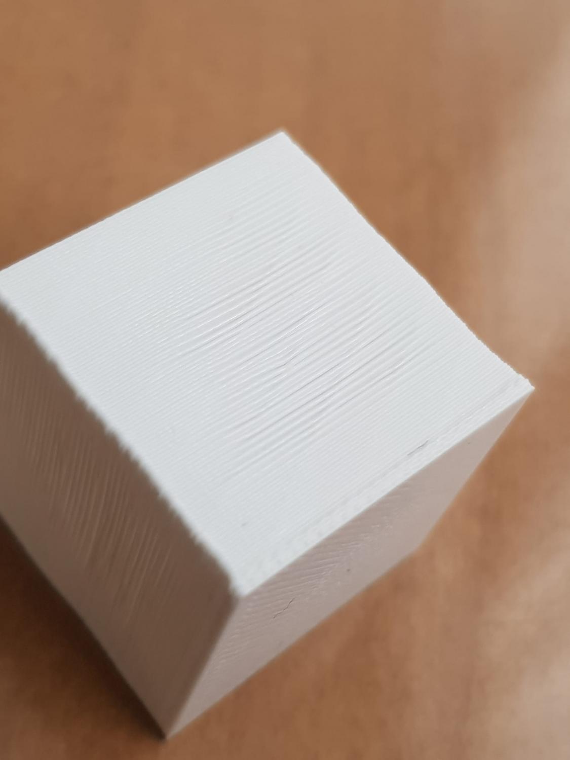

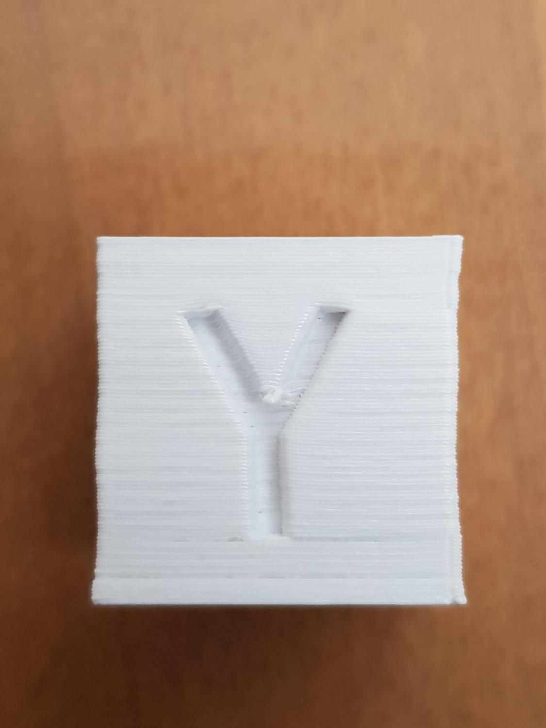

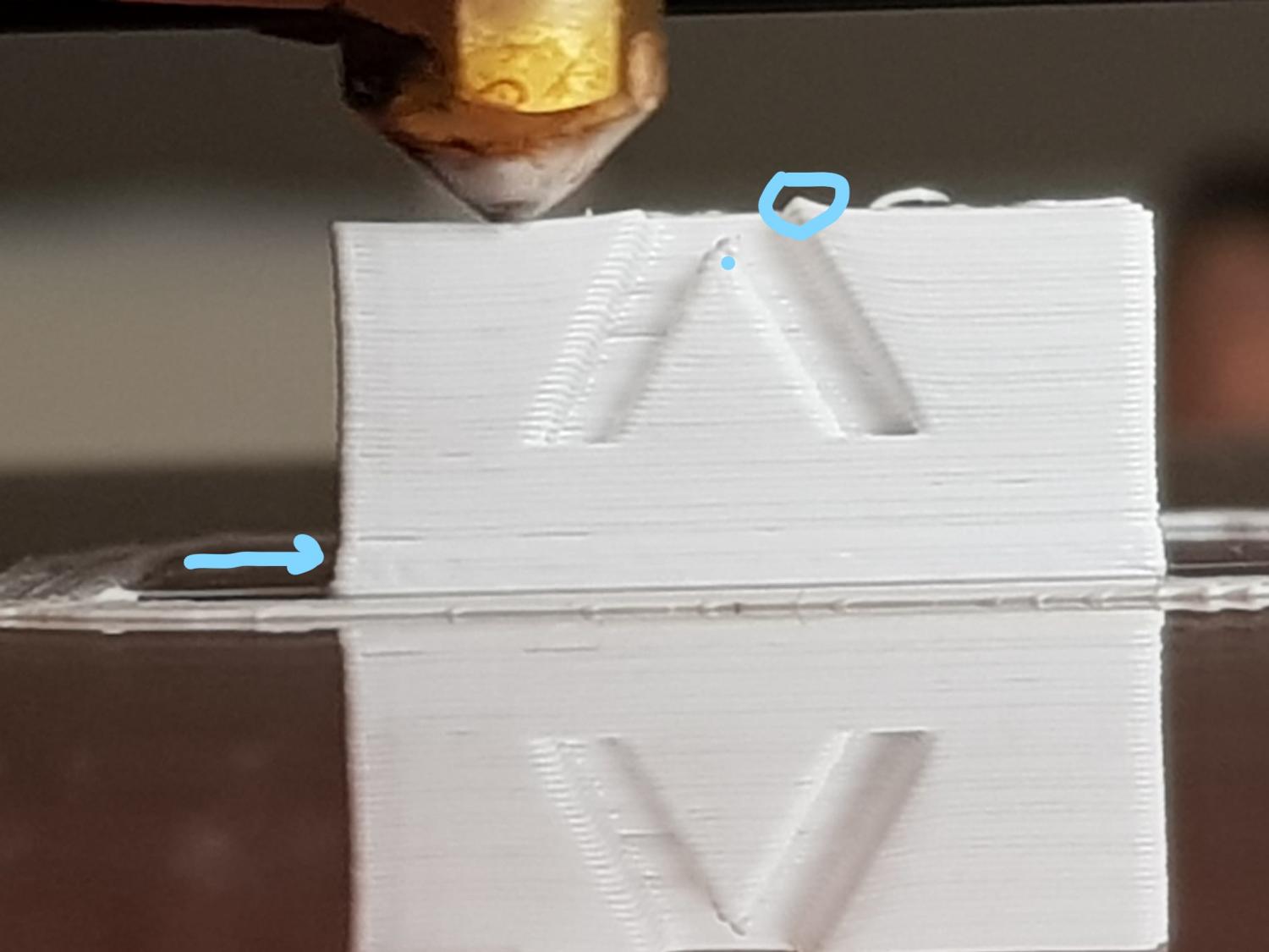

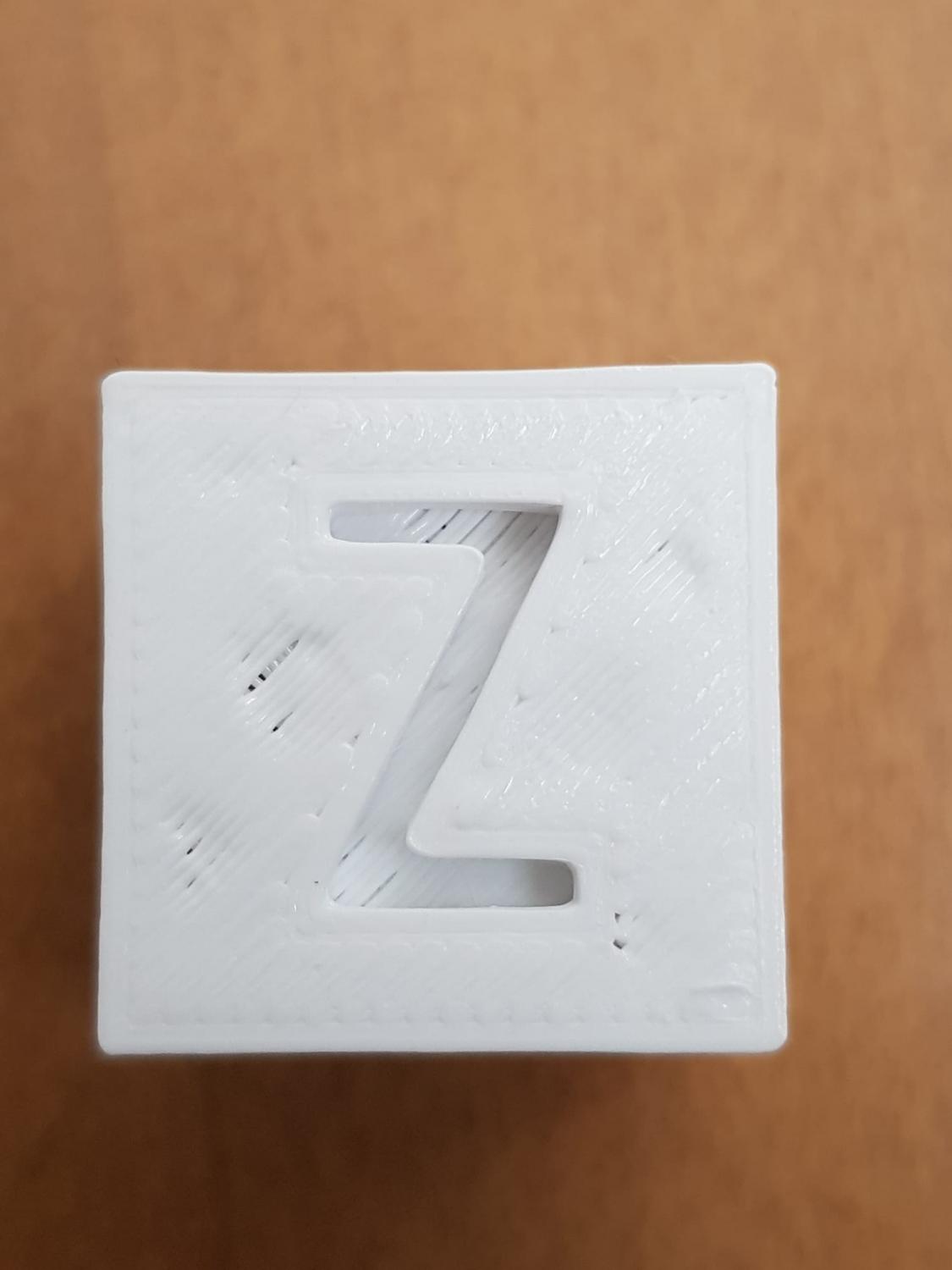

non l'ho cambiata, perchè era praticamente identica a quella nuova, ma il test lo farò. ecco, specialmente nella foto più ingrandita si vede che lo spigolo non è diritto, ma fa tipo delle onde. Questo invece è il "sotto", la parte a contatto con il vetro. Non è liscia e lucida come in alcune prove che avevo fatto prima, ma ho ricalibrato il piatto, forse sono un po' alta? Prima però ero troppo bassa. Sulla calibrazione del piatto, se riuscissi a procurarmi un lamierino di spessore verificato, quale dovrebbe essere questo spessore? Qui si vede un po' di schifezza (in alto a sx). Tutti gli altri lati del cubo sono invece belli lisci. -

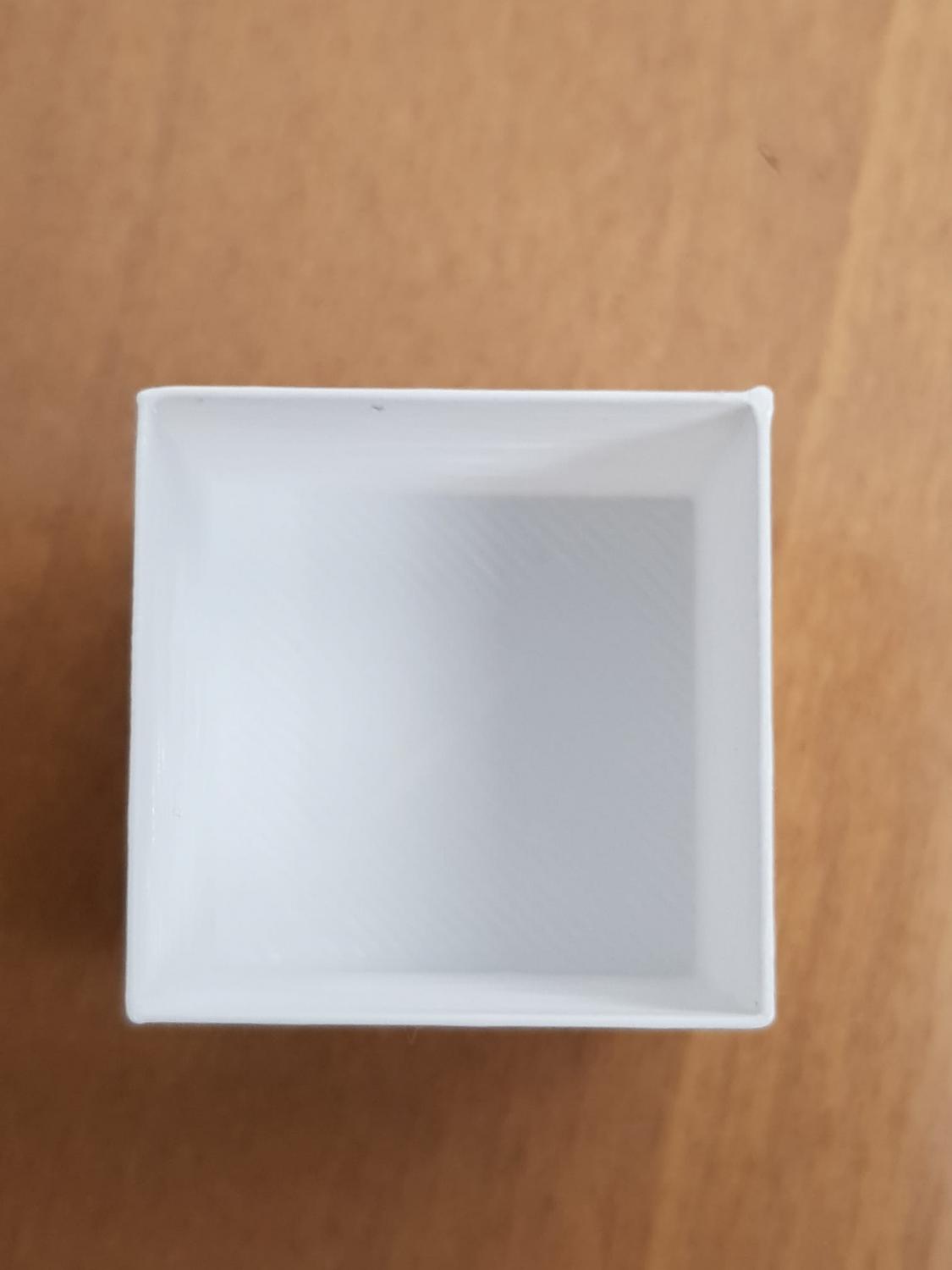

Sono riuscita ad installarla e funziona. Ho stampato un pezzo modificato per regolare l'altezza, ma non sono ancora sicura che vada bene. Ho ristampato il cubetto cavo per calibrare la larghezza di stampa dopo il cambio dell'ugello. Mi sembra venuto meglio dell'altra volta, l'effetto "zampa di elefante" non c'è più, ma ci sono ancora alcune imprecisioni sugli spigoli, non sono perfettamente dritti. Devo rifare anche il test di estrusione dei 10 cm di filo? Ho anche cambiato la meccanica dell'estrusore, ho messo quella in alluminio: un'altra vita caricare il filo! Ho dovuto fare qualche modifica al telaio portaestrusore, perchè questo pezzo è più spesso e non era più in linea il foro della gola, ma va benone. Adesso penso di essere pronta per la stampa della benchy, se ci riesco la farò nei prossimi giorni. Ah, un'altra cosa: i pezzi piatti si imbarcano un po' sugli angoli (si vede nella foto del funduct), devo aumentare la temperatura del piatto di stampa? Ora sono a 65 per il primo layer, dopo 60. Il materiale è sempre il "PLA non PLA", ho deciso di tenerlo per non dover fare resi, in qualche modo lo posso usare, con l'ugello da 0,4 mm perlomeno non si intasa più e non mi fa più ticchettare il motorino. -

eccolo...🤔 Solo un pezzo, per ora, mi fa dare i numeri questo PLA (o non PLA che sia!). Mi sono dannata un po' e stamattina ho deciso di tentare un cambio di nozzle, ho messo uno 0,4 mm, tutti usano lo 0,4 mm, sulla mia stampante c'era uno 0,3. Boh? Comunque ho smontato tutto l'estrusore, ho messo nozzle nuovo e ho riallineato il tubicino di teflon in fondo, c'era un bello scalino, forse anche quello mi dava dei problemi. Ora mi pare di materiale ne esca anche troppo, devo rifare qualche calibrazione dopo aver cambiato l'ugello? Altra questione: La ventolina che ho ha uno spinotto che non entra sulla scheda controller...devo procurarmente uno adatto, come si chiama esattamente quel tipo di spinotto, che me lo cerco da qualche parte? grazie -
