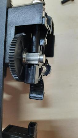

  7. alfbu1983
    TRONXY X5SA PRO

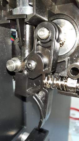

    ho appena cambiato il valore da 0.001308 a 0.001377 (con uno scarto tra i due valori di 0,000069) rifatto il test e mi è uscito 90mm ( invece dei 100) quindi con questo valore ho perso altri 5mm. A questo punto provo a sottrarre al valore iniziale 0.001308 lo scarto di 0.000069, che mi dà 0.001239, e vedo se recupero questo centimetro.

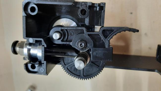

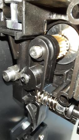

    Buon pomeriggio, ho provato a fare il test della Calibrazione degli step/mm dell'estrusore, in pratica ho lanciato in stampa un gcode, trovato su youtube: G21 G90 G92 E0 G1 E100 F200 M400 il quale mi fa avanzare il filo di 100mm. Fatto il test, ripetuto 2 volte, mi sono ritrovato con un avanzamento reale del del filo di 95mm, quindi sono fuori di 5mm. Ho visto che c'è la formula per il calcolo del valore correttivo: (Lunghezza Prevista / Lunghezza Ottenuta) x Step/mm Default Estrusore Nei messaggi precedenti avevo inserito i valori di default della mia stampante e praticamente ho che : M8011 S0.001308 - E mm per passo quindi facendo il calcolo mi ritrovo che: (10 / 9.5) x 0.001308 = 0.001376842 A questo punto questo valore lo devo salvare sulla eprom della scheda o va inserito nei gcode personalizzati di slicer nella finestra G-code iniziale? Penso che la modifica vada fatta nella epromm, prima di tutto per ritrovarmelo sempre e poi perchè questo valore non dovrebbe cambiare quando cambio di filamento. grazie

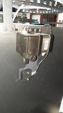

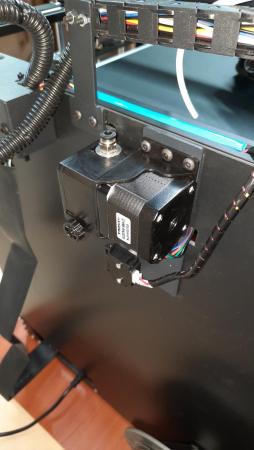

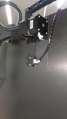

    Finalmente mi sono arrivate le viti, le consegne di amazon la domenica mattina mi sorprendono sempre di più, si infatti non sono affatto facili da trovare nelle ferramenta o brico locali, ma fortunatamente le ho trovate su amazon tra l altro con prime, anche se ne ho dovute prendere 50. Ho appena finito di rimontare il tutto e aggiunto il pannello di chiusura sul retro, ora tempo permettendo sono pronto a riaccenderla e ad iniziare i test. @Whitedavil Ah ecco perchè parlavi di filo grezzo, avevo capito che si dovesse misurare l'estrusione effettiva dal nozzle, ora è tutto chiaro. Grazie per il codice, quindi se ho capito bene per fare il temp tower test, mi creo un parallelepipedo diciamo 20x20 altezza 80 mm e inserisco il g code che mi hai linkato in prusa slicer in g-code personalizzati e preparo il file per la stampa. vi lascio qualche foto della stampante Grazie ancora
