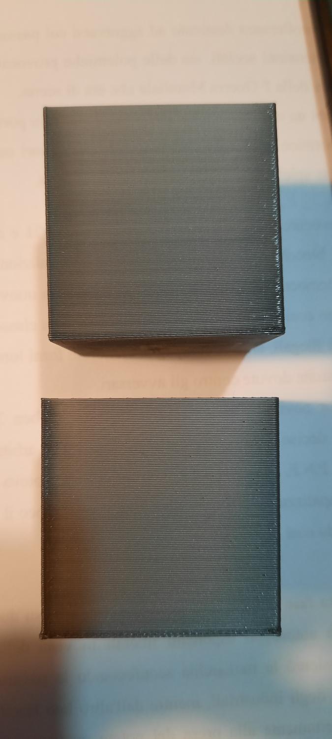

    @SandroPrint si solo il lato frontale del pezzo piccolo, che sarebbe quello lato frontale della stamante, il retro è perfetto ma la cosa strana è che il pezzo più grande non presenta nessun difetto e si trovava praticamente di fronte al piccolo a distanza di un centimetro. Cmq probabilmente sarà una questione di dimensioni in relazione alle velocità e accelerazioni così alte, anche perchè con i valori di default i due pezzi sono venuti bene; considera che nel pezzo piccolo il raggio dell'onda è 3.1mm mentre il grande è 4.9mm. In tutti i casi ho notato che da quando ho cambiato i valori di jerk (10) e accelerazione (1000) la stampante balla un bel pò appena riesco faccio un piccolo video. Grazie

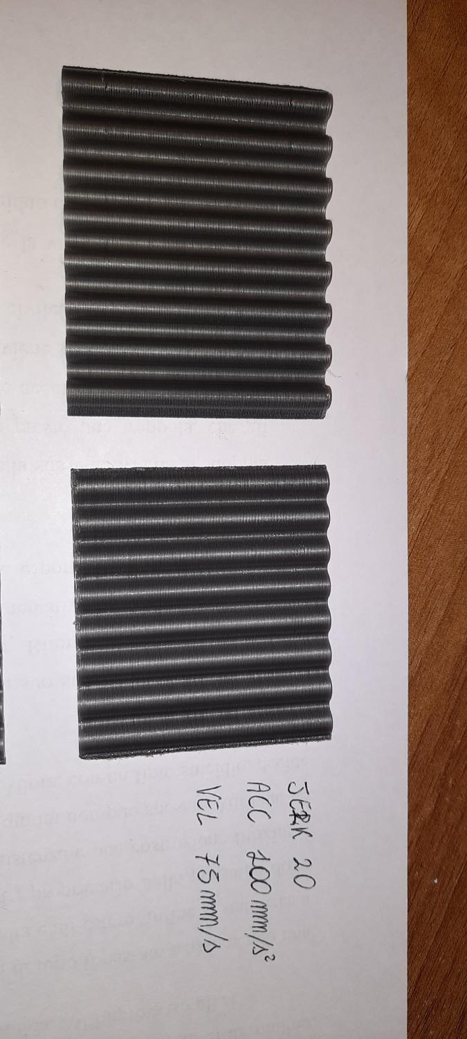

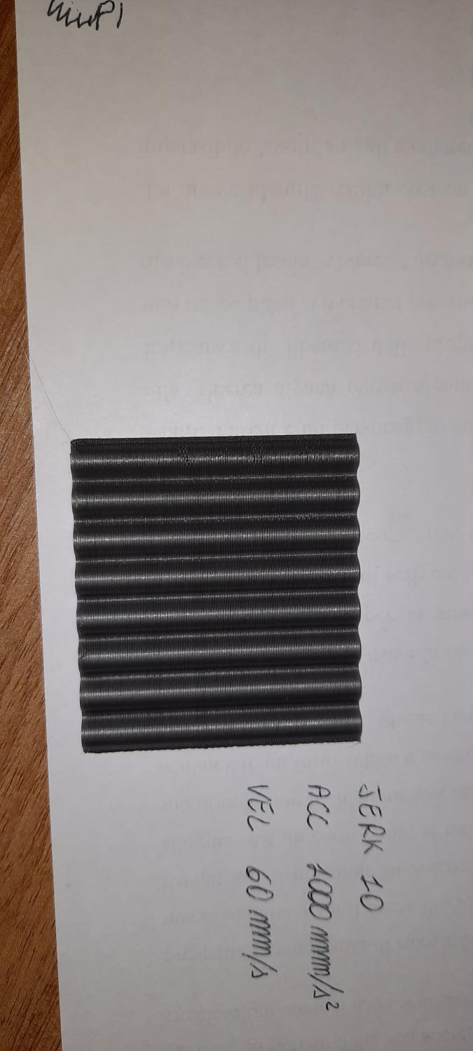

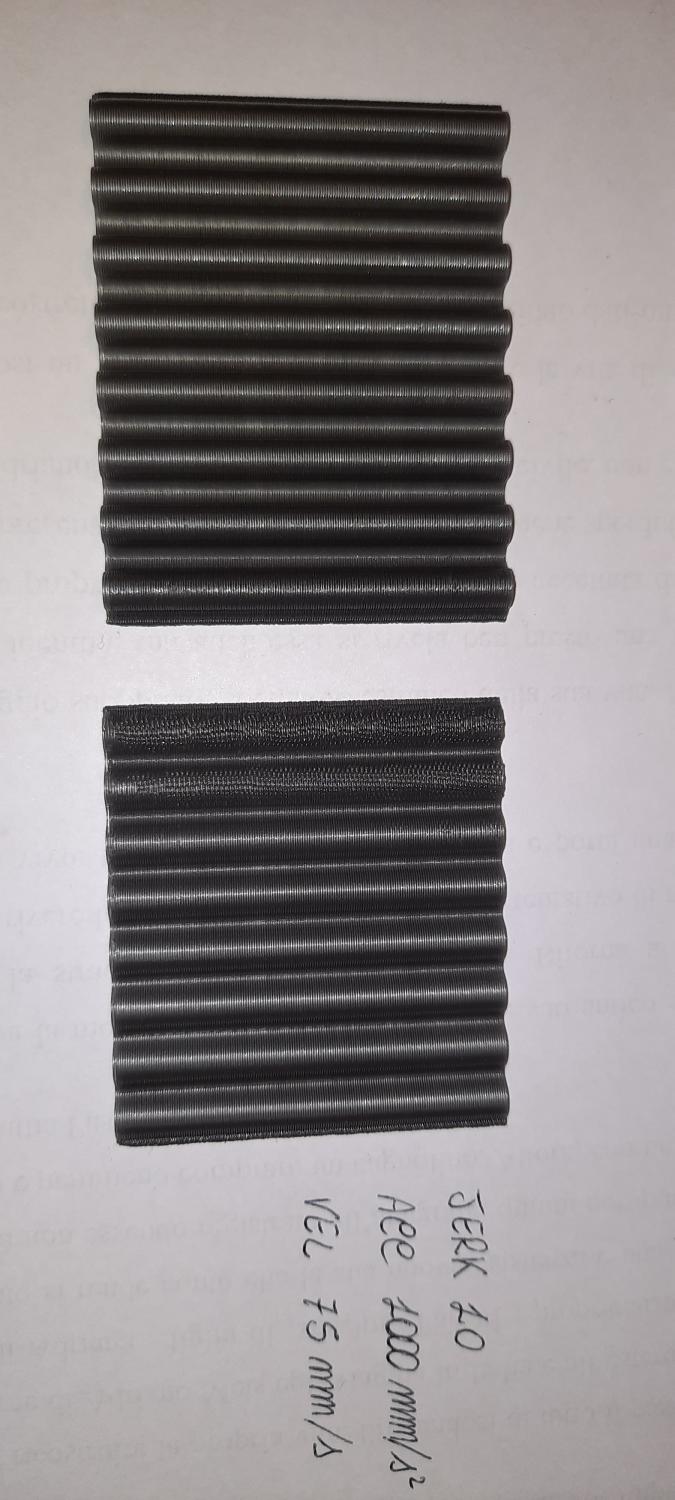

    Finalmente sono riuscito a trovare un pò di tempo e ho modificato tramite gcode jerk e accelerazioni nel firmware della stampante, in particolare ho impostato Jerk a 10 e Accellerazioni a 1000mm/s2. Ho iniziato a fare un pò di prove ma onestamente la situazione mi sembra peggiorata, come sempre le foto parlano meglio di mille parole, spero! Le due stampe che si vedono in foto sono state stampate insieme, quella più grande era davanti e la più piccola alle spalle, tranne ovviamente l'ultima che ho stampato solo la più piccola. Lo spessore delle parti stampate è di 1mm (in pratica devo simulare una lamiera ondulata) e come parametri di stampa ho impostato: layer 0.3 - riempimento 100% rettilineo - perimetri 3 nei limiti macchina ho le accelerazioni a 1000 In tutti i casi da quando ho cambiato Jerk e Accelerazioni la stampante la vedo molto più rabbiosa, anche se dovrebbe essere il contrario avendo diminuito il Jerk, quindi credo che forse l'accelerazione è troppo alta. Come si nota dalla seconda foto sul pezzo più piccolo mi sono comparsi quei difetti che si ripetono per tutta l'altezza del pezzo (50mm) ma solo sulle prime due curve per capirci e poi scompaiono, ma la cosa strana è che sul pezzo più grande che stava avanti non sono presenti come si vede dalla foto. Nell'ultima foto invece ho ristampato il pezzo piccolo abbassando la velocità a 60mm/s ed è migliorato anche se ci sono cmq. Avete qualche consiglio su come migliorare la situazione Grazie

    @Whitedavil ciao, se intendi il file della eeprom da quello che leggo le accelerazioni le tengo impostate a 100mm/s2 (sarebbe l' M8008), che cmq è un valore molto basso, da quello che sto vedendo in rete dovrebbe essere almeno a 1000mm/s2. Vorrei sapere per curiosità @SandroPrint a quanto le tiene le accelerazioni. Ma nelle Impostazioni di Stampa nella voce Velocità i Perimetri Esterni mi conviene lasciarli al 50% o portarli al 100% in modo che la velocità impostata, che per ora ho a 60mm/s sui Perimetri, resti sempre costante?

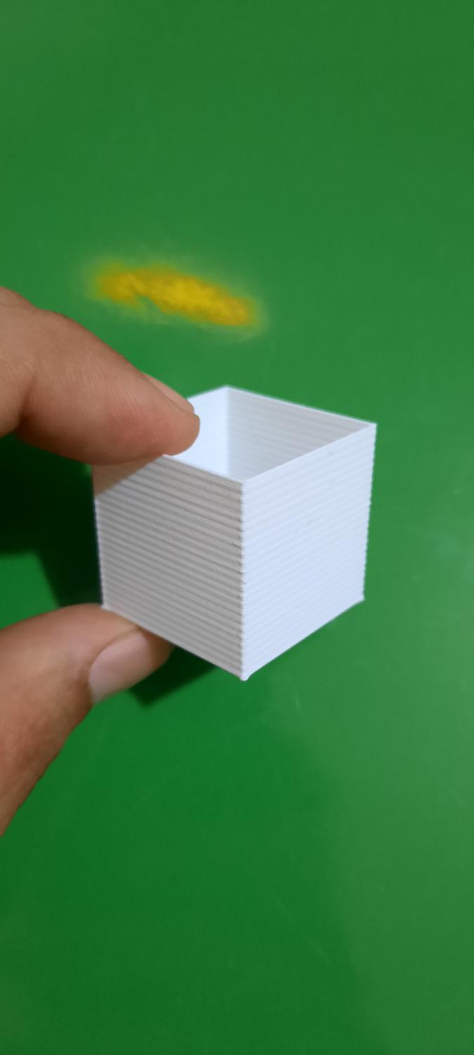

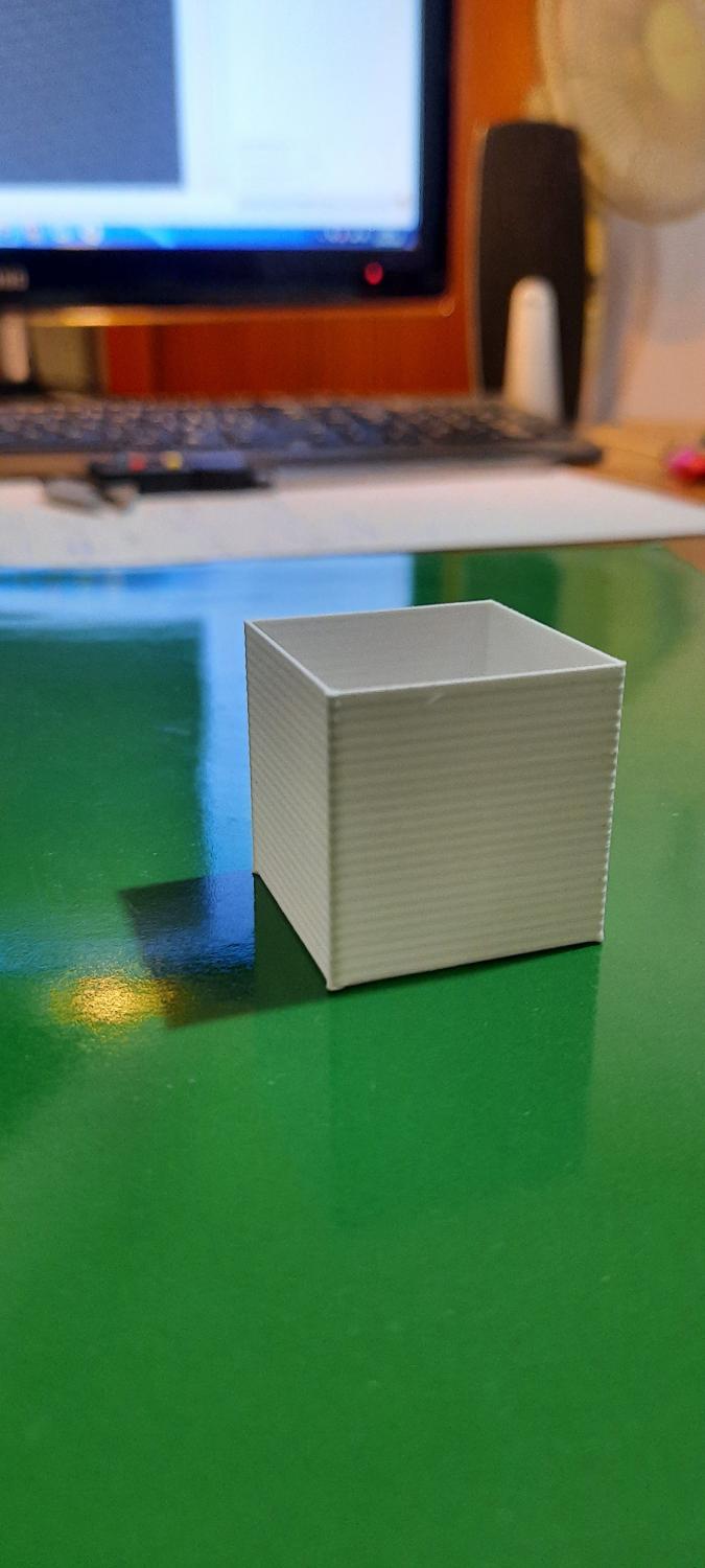

    @WhitedavilSi intendo proprio quei rigonfiamenti lungo lo spigolo, anche se cmq non sono proprio evidenti ma ci sono e quindi eliminabili. Voglio prima capire bene cos'è o meglio come funziona questo jerk (so che è la velocità del motore da 0 ad un valore X intermedio, che devo impostare, prima che il motore raggiunga la velocità costante impostata per lo spostamento) per sapere come modificarlo, nel mio firmware dovrebbe essere l M8007 che tengo impostato di default a 20mm/s per X e Y e Z, anche se nei Limiti Macchina di Prusa ho i tuoi valori 10mm/s per X ed Y, 06mm/s per Z e 5mm/s per l'estrusore. Voi le anteprime degli STL le riuscite a vedere nelle cartelle? fino ad un pò di tempo fa me le mostrava ma ora non più, devo per forza aprire direttamente il file nello slicer o nel cad che utilizzo per poterlo vedere. Avete qualche consiglio per risolvere. Grazie ancora
  18. alfbu1983
    TRONXY X5SA PRO
    @Whitedavil Spero che cosi si riesca a vedere meglio cosa intendo. Queste sono le velocità che ho nelle impostazioni di stampa, e le pareti del cubo dovrebbe farle come Perimetri Esterni quindi a 30mm/s se non ho capito male. I Limiti Macchina li ho impostati per il momento come la foto che mi mandasti della tua configurazione quindi Jerk e Accelerazioni li ho come i tuoi; ovviamente andranno adattati alla mia macchina e devo capire meglio come modificarli e come influiscono le modifiche.

    Ho fatto anche il thin wall test e la larghezza di estrusione varia tra 0,42/0,46, quindi per il momento non lo modifico il moltiplicatore credo che cmq sia accettabile come valore considerando anche la precisione del calibro che di sicuro non è il massimo, ma lo cambierò a breve. L'unica cosa che noto sono queste ondulazioni sugli spigoli che si ripetono in maniera regolare su tutta l'altezza, da cosa possono essere dovute secondo voi? anche se la foto è fatta come macro quindi abbastanza ingrandita ma cmq si notano. Per quanto riguarda la precisione dimensionale il cubo è venuto 30.09x30.03mm e l'altezza 29.99 mm quindi credo che anche qui ci siamo tranquillamente.

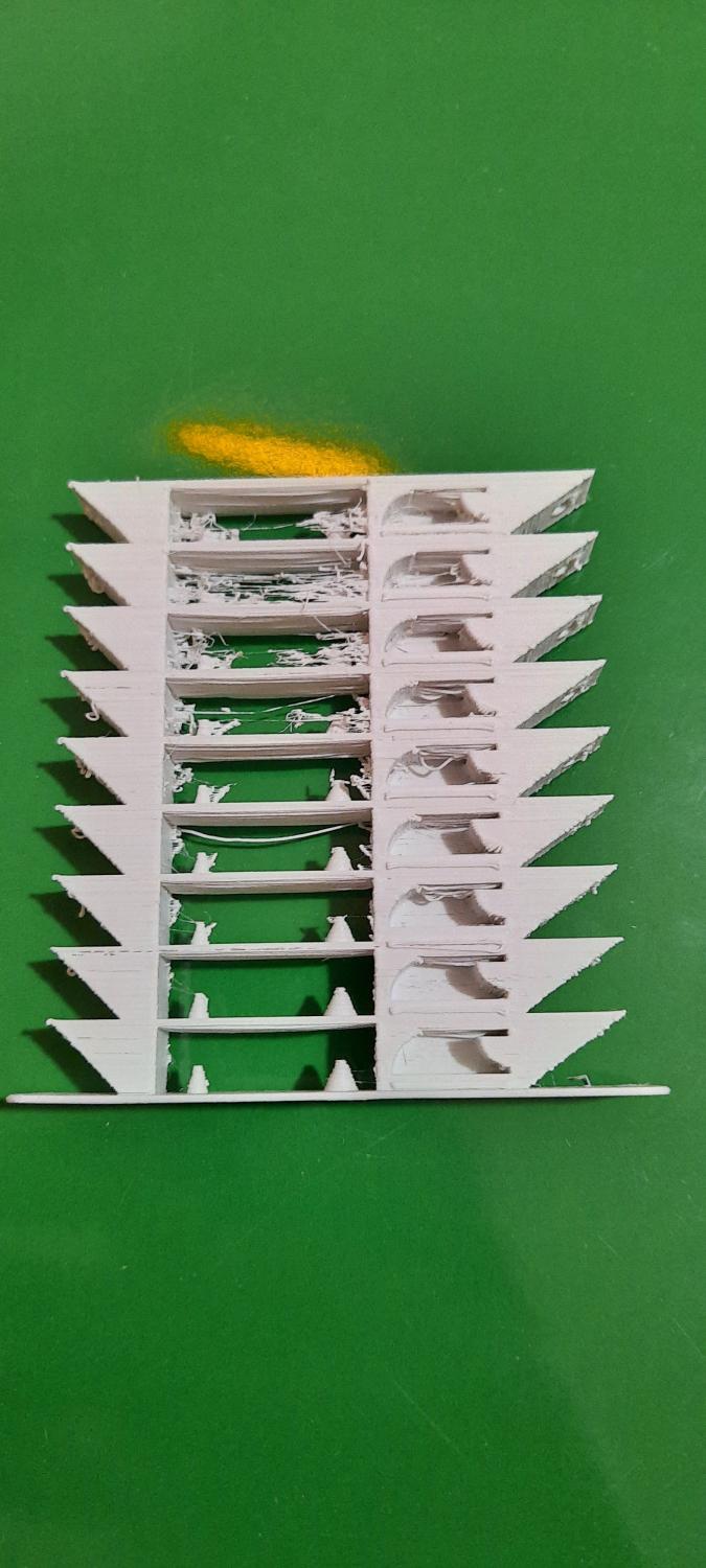

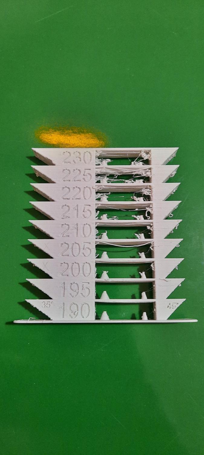

    Test temp tower terminato, mi sembra che i migliori risultati si hanno nella parte bassa quindi tra 195 e 200 °C. Ho capito perchè mi lascia quel grumo di materiale vicino ai fori sul lato delle temperature, in pratica per questo test ho utilizzato il gcode originale trovato nella descrizione del file stl su thingiverse, poichè aveva già settati tutt i valori di z dei layer per il cambio temp, ma in ogni riga del g-code oltre al M104 per il cambio di temperatura è presente anche M109 che se ho capito bene ferma l'estrusore in attesa di arrivare alla temp prefissata e in quella pausa che dura forse un paio di secondi mi continua a fuoriuscire materiale. Una cosa che ancora non capisco è perchè Prusa Slicer mi dice che ci vogliono 3 ore e 45 ma ci mette 5 ore su questo file e 2 ore per quello che mi ha girato @Whitedavil che dovrebbe impiegarci 1 ora e 10 o e 20 massimo. A questo punto posso passare al thin wall test, appena ho due min vedo di capire come impostare la stampa PS: @SandroPrint ahahahahahahah .........il 7 è quello mi riesce meglio senza chiedere consigli Grazie come sempre
  21. alfbu1983
    TRONXY X5SA PRO
    A parte l'errore della ventola questo è il risultato del secondo test, ma a cosa possono essere dovuti quegli accumuli di materiale in corrispondenza dei fori sul lato dove sono segnate le temperature secondo voi? In tutti i casi domani li ripeto facendo funzionare le ventole come si deve. La ritrazione è molto migliorata rispetto alle prime prove, ora la tengo a 6mm con una velocità di 55mm/s secondo voi mi conviene aumentare ancora un pò? grazie come sempre

    ecco😁😁 .....per questo ho i fili cadenti sulle parti a sbalzo? Ho aggiornato prusa slicer come hai detto, appena termina la stampa dell'altra temp tower ripeto il tuo stl Grazie come sempre

    @Whitedavil ho appena terminato il temp test del stl che mi hai passato, ho corretto i valori della z dei layer nel g-code perchè mi risultava sfalsato il primo test che ho fatto, quindi sono partito da 2.2mm fino a 62.2mm e ho controllato che effettuava i cambi di temperatura alle varie altezze dal display (anche se già dal gcode si vedeva che aveva inserito il codice di cambio temp ad ogni layer prestabilito) quindi il problema come dicevi giustamente tu era quel 0,35 del primo layer. Per il discorso dell'offset tra sonda e nozzle ho lasciato tutto come stava e ho fatto la calibrazione manuale con foglio di carta (l ho ripetuta due volte) e successivamente ho impostato lo z-offset senza fare il livellamento automatico, l'adesione è stata molto buona sul piatto non ho avuto problemi. In tutti i casi metto le foto del test perchè cmq non vedo grandi differenze tra i vari cambi di temperatura, se non una buona riduzione generale della ritrazione, lo portata a 6mm, Una cosa che ho notato dal display durante la stampa è che le temp non erano regolari, nel senso che doveva stampare a 195 e il display mostrava 193, oppure 205 invece mostrava 202; in pratica ho avuto sempre uno scarto di 2/3 gradi in più o in meno rispetto alla temp prestabilita. Ora ho messo a stampare l'altro temp test, il primo che ho fatto (quello di thinghiverse) che dura 4 ore sono sbaglio e vi posto e foto anche di quello appena finisce. @SandroPrintPer il discorso dell elettronica hai perfettamente ragione quando dici di portare a limite quella stock e cambiarla quando hai bisogno di qualcosa in più, concordo pienamente su questo; per me è un upgrade che ho messo in programma dandogli priorità rispetto alla modifica del gruppo z, perchè da inesperto se devo iniziare ad imparare qualcosa preferirei farlo sulla base di un firmware che mi sarà utile anche in futuro e sul quale trovo molte info in rete ma come aiuti dalla comunità. E' ovvio che se riesco a risolvere i problemi che ho al momento e ad ottenere stampe decenti l'elettronica stock sta bene dove sta ma sempre il momento, anche perchè non è che abbia tutta questa voglia di spendere subito altri 100euro (considera che da quando ho acquistato la stampante ho speso oltre al suo costo 200 euro tra accessori vari e modifica al telaio del bed). In tutti i casi trovo molto utile sapere le alternative che ho e quando ho tempo iniziarmele a studiare un pò.
