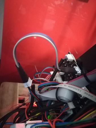

	  STAMPANTE 3D, I MOTORI FISCHIANO MA NON GIRANOdevilman ha risposto a brio67 nella discussione Problemi generici o di qualità di stampa sicuri? sono in parallelo, non in serie... non mi torna...
	  STAMPANTE 3D, I MOTORI FISCHIANO MA NON GIRANOdevilman ha risposto a brio67 nella discussione Problemi generici o di qualità di stampa Prima parte: ok, ma qui appunto parliamo di avere un solo driver, "normale", connesso a due motori. In questo caso, rimanendo con un solo driver, non concordo sul fatto che il seriale sia peggiore del parallelo. Ognuno ha pro e contro, semmai. Ma qui la cosa che salta subito all'occhio è la corrente: per sostenere due motori in parallelo il driverino (e ripeto, stiamo parlando del driverino normale) deve sopportare il doppio della corrente, mentre in serie la corrente è la stessa di un solo motore, già questo è un vantaggio, in quanto solitamente ciò che "stressa" i componenti è proprio la corrente. Altro motivo potrebbe essere se i due motori non fossero perfettamente identici, meglio in serie. Ancora, in parallelo la coppia risulta dimezzata... Altro motivo, molto tecnico, è che la sinusoide generata dal driver subisce un appiattimento se deve servire due motori in parallelo Qui parliamo di motori a bassa corrente alta induttanza, il parallelo va comunque benissimo. Cercando in rete troverete varie opinioni in merito, molti sostengono appunto l'opportunità del collegamento in serie, a ma "torna" molto...

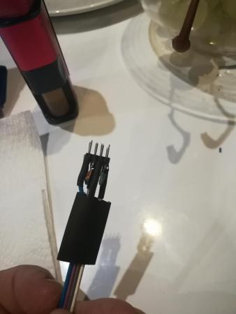

	  STAMPANTE 3D, I MOTORI FISCHIANO MA NON GIRANOdevilman ha risposto a brio67 nella discussione Problemi generici o di qualità di stampa certo... ma più che la foto meglio una piccola spiegazione si tratta di un cavetto da una parte due "maschi" da 4 pin, cui andranno collegati i due motori, in cui ho saldato in daigonale i pin, come in questo schema: A 1 2 3 4 / / B 1 2 3 4 rimangono liberi quindi A1, B2, A3, B4, qui vanno saldati i 4 fili che andranno, sull'altro capo, saldati ad una femmina da 4 che andrà all'uscita del driver (nel mio caso del TLA smoother), quindi ad uno dei due innesti dei motori Z (tanto sulla scheda sono in parallelo, come detto, uno vale l'altro). In questo modo i due motori sono in serie e la corrente rimane uguale con una Vref inferiore, la stampante (ma soprattutto il driver) ringrazia. ... sta stampando allegramente da ieri notte, sembra andar tutto bene... qui le foto della parte importante, i due "maschi" appena torno a casa vi faccio una foto del cavetto montato
	  STAMPANTE 3D, I MOTORI FISCHIANO MA NON GIRANOdevilman ha risposto a brio67 nella discussione Problemi generici o di qualità di stampa ho finito ora di saldare un cavetto per mettere i due motori Z in serie. La stampante per ora non è esplosa :). Sembra andare molto meglio, ma aspettiamo qualche stampa.... vi aggiorno.

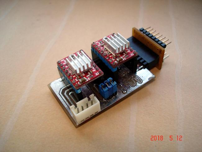

	  STAMPANTE 3D, I MOTORI FISCHIANO MA NON GIRANOdevilman ha risposto a brio67 nella discussione Problemi generici o di qualità di stampa in effetti, tornando al discorso di un solo driver per 2 motori, la cosa non è furbissima. Si può ad esempio collegare un motore al driver del secondo estrusore, ma si deve ovviamente modificare il firmware per usare il secondo estrusore come motore Z, in questo caso ogni motore ha il suo driver. Altra valida soluzione è mettere un secondo driver in parallelo, come nella soluzione in foto, che penso di replicare a brevissimo. oppure si può modificare il tutto per metterli in serie... forse anche meglio
	  STAMPANTE 3D, I MOTORI FISCHIANO MA NON GIRANOdevilman ha risposto a brio67 nella discussione Problemi generici o di qualità di stampa i due motori Z sono collegati in serie o parallelo? In genere dovrebbero essere collegati in parallelo (1 driver -> 2 motiri), quindi la corrente che assorbono i due motori si dimezza, per cui si può alzare la vref come detto. Vero anche però che Z è l'asse che "deve fare meno" (non ha le accelerazioni e i continui movimenti di X e Y) e quindi solitamente basta alzarla un po' non fino al doppio, tipo circa 0.7, che in genere basta... Anche perchè Imax (massima corrente) = Vref x2.5 che a 1.4 V diventa 3A, che è altina (credo eccessiva) per un singolo driver... Si, io rimarrei su 0.7/0.8 e proverei a vedere cosa succede, prima di alzare troppo la Vref. sbaglio? Per X e Y in genere si consiglia intorno a 0.6 (in teoria credo sarebbe 0.5) e da li in caso si alzano...

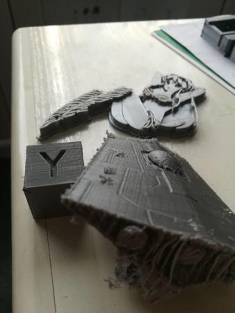

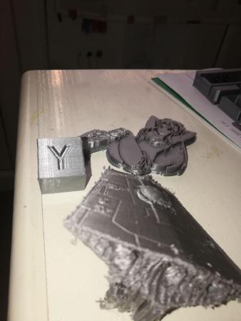

	  geetech prusa i3 pro b - sorta di "eco" nella stampadevilman ha risposto a devilman nella discussione Problemi generici o di qualità di stampa si, in verticale, quindi il "ghosting" , che c'è sulla y, risulta anche in X sulla nave Consigli per sistemare? direi temperatura più bassa vero? a proposito di lamu'. sto cercando disperatamente un modellino 3d reale, ma ne ho trovato solo uno a pagamento (40$)... non è che qualcuno di voi sa come indirizzarmi nel trovarlo? E' per un regalo di natale. grazie
	  geetech prusa i3 pro b - sorta di "eco" nella stampadevilman ha pubblicato una discussione in Problemi generici o di qualità di stampa Spero che in foto si veda cosa intendo, che avrà sicuramente un bel nome tecnico che al momento non ho trovato Ad esempio guardando la Y del cubetto, a fianco è come se si "replicasse" il suo profilo, della Y, per qualche mm. Stessa cosa con le linee dell'incrociatore... da cosa dipende? temperatura troppo alta? come si può migliorare? Grazie in anticipo
