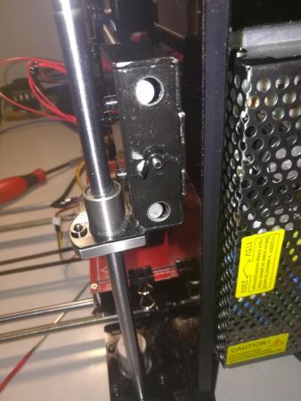

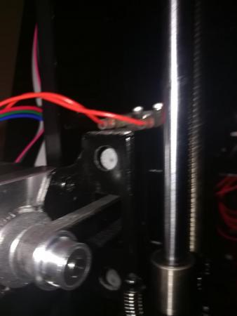

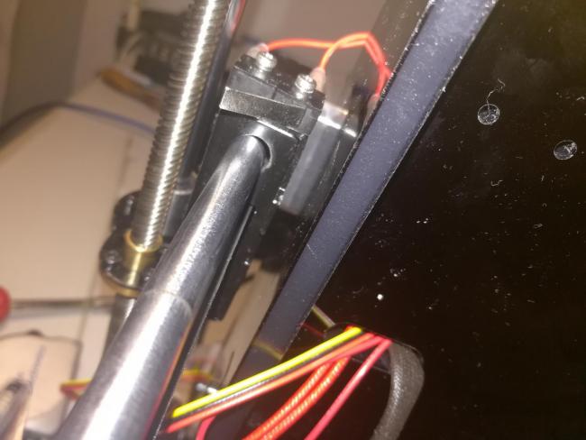

  7. Aggiorno la situazione chiedendo consiglio su come muovermi. Ho allargato leggermente i fori attraverso i quali trovano alloggiamento le barre lisce orizzontali, sulle quali scorre il motore X. Questo ha migliorato moltissimo la situazione, evdentemente l'assenza di "gioco" delle barre forzava quelle verticali, in particolare le filettate. Il problema però non è risolto. da quel che vedo (allego foto) i fori non sono ben allineati (fra sinistra e destra) per cui le barre, quando "entrano" forzano tutto il sistema, portando una torsione sulle barre filettate che genera questo eccessivo attrito (i motori "provano" a far girare le aste ma non riescono. Nelle prime due foto potete vedere di quanto le aste siano fuori allineamento. In entrambi i casi ho tolto le aste dall'ultimo foro, in una foto a destra, nell'altra a sinistra e, in questa situazione, le aste girano perfettamente. Appena faccio entrare le due aste negli ultimi due fori (quelli che si vedono nelle foto) introduco una "torsione" a tutto il sistema e i motori non riescono a fare il loro lavoro, come detto Ora, per far combaciare gli allineamenti dovrei limare davvero tanto, "ovalizzando" una coppia di fori, per cui, prima di procedere, vorrei il consiglio da qualcuno più esperto di me. Procedo o la cosa può essere dovuto ad un errore di montaggio che io non vedo? Oppure lascio la situazione così, senza far "uscire" le due barre a sinistra o destra? Help please...
  8. Grazie Killrob per la risposta. Aggiorno la situazione: risolto il problema asse X... sulla scheda erano stati montati i 4 driver nei posti sbagliati, lasciando libero il primo slot (motore asse X, appunto) e mettendone uno sullo slot dell'eventuale secondo estrusore (che al momento non c'è). vabbeh... Asse z: in effetti penso che tu mi consigli di non limare perchè non hai presente la prusa i3 pro b. ieri ho già allargato i fori e sta quasi andando (diciamo che da non muovere nulla è passata a muovere quasi sempre, bloccandosi ancora ogni tanto). Per il resto vedo che non arrivano consigli, immagino sia dovuto al fatto che le mie sono le "solite" domande che sono state già trattate mille volte, quindi mi metto meglio alla ricerca delle risposte.
