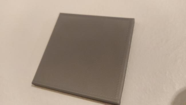

  16. Alla fine ho usato 0 2 per tutti e 3 top layer....dopo 12 tentativi ecco cosa ho ottenuto alla fine, intervenendo su ironing con velocità 90, 0 2 di distanza 3 gli a 25.. direi ottimo risultato come tassello per la mia scacchiera Anche quello che sembrava sottoestrusione delle pareti l'ho risolta inserendo una parete esterna in più, tot una interna e due esterne

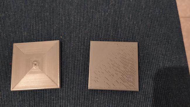

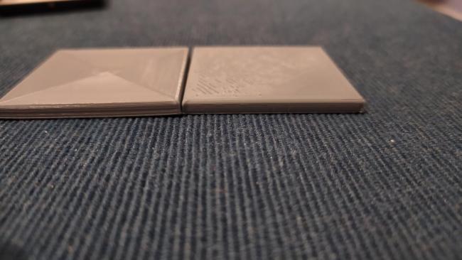

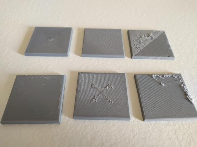

  17. Vi posto due stampe dello stesso prodotto un con ironing e top layer concentrico e una con ironing e top a zig Zag, nel primo ironing ha sciolto troppo il centro ma poi ottimo risultato invece nel secondo disastro andando a creare dei piccoli solchi vuoti. Tenendo conto della poco qualità della effetto stiratura in generale su una Ender 3, secondo voi il secondo problema e dovuto anche a una bassa quantità ti top layer? Ne uso 3 con ultima faccia di finitura, inoltre se guardato di lato( alto un paio di mm) se si guarda con attenzione sembra che alcuni layer non siano perfettamente incollati tra loro.....consigli? Magari troppi passaggi dovuto a troppi layer di parete o a strati troppo alti? Noto anche che gli spigoli non sono netti ma un po' deformati credo dal calore(ugello a 195 come da dichiarazione sunlu) Porto altra foto di tutti i tentativi, niente ironing non ne vuole sapere, non riesco a ottenere una superficie liscia, posso solo aumentare di un top layer così le linee ad o crociate rendono più omogenea la faccia, ironing e cinese e mi bruciasse e levasse il top, avendo provato con mille impostazioni differenti....

  24. Reputi una buona riuscita lo scacco? Mi sembri molto sul pezzo sul 3d, se hai consigli io li accetto eh....così capisco anche io quali sono i dettagli per una buona riuscita da impostare su cura
    1. Davide87
      Davide87
      Assolutamente sì! Considerando che sono le prime stampe, sembra proprio che sei partito con il piede giusto. Vedrai con l'esperienza che ogni stampa spesso richiede piccoli aggiustamenti con lo slicer, ma sono sfumature che dipendono dal risultato che pensi di ottenere.
