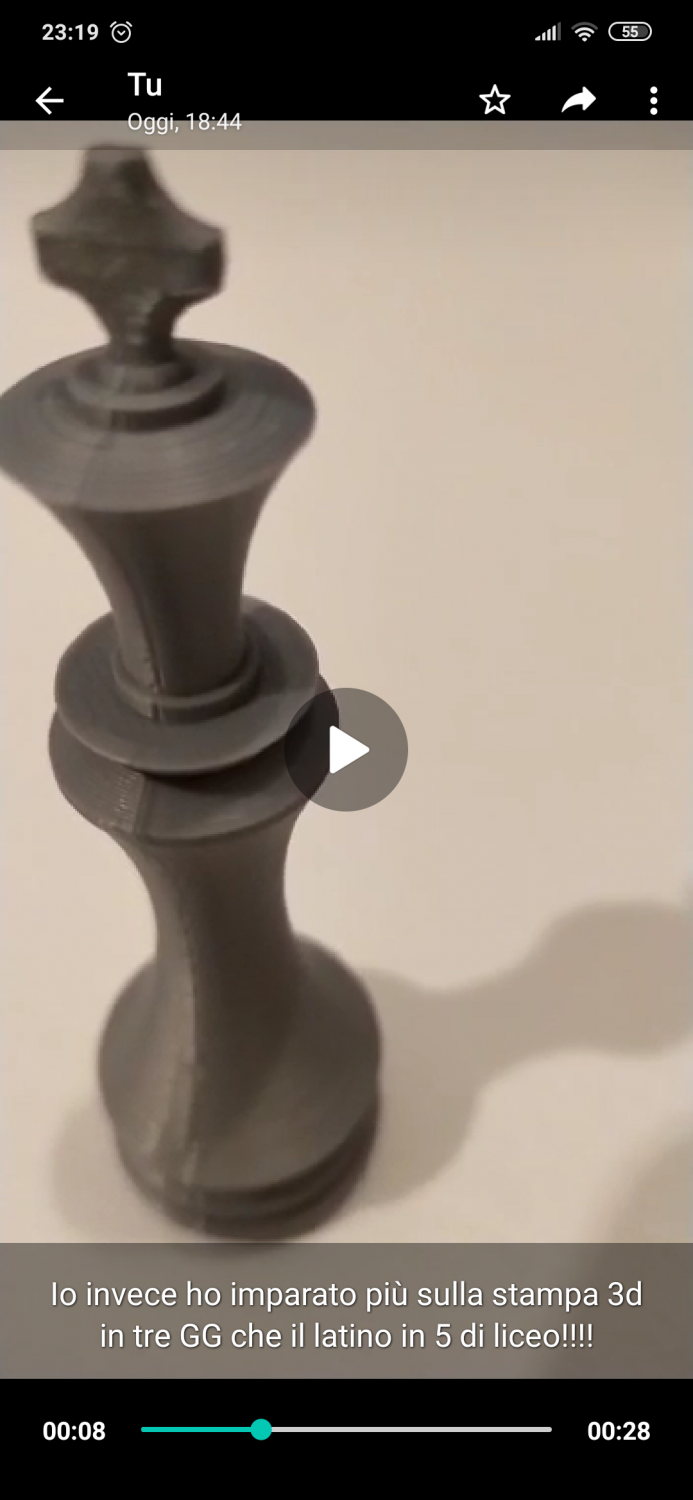

  1. Ecco a voi la mia terza/quarta stampa, i primi erano piccoli pezzi di upgrade per la Ender 3, smanettando un po' su cura tramite informazioni prese da internet sono riuscito ad ottenere questo oggetto stl preso da thingiverse. Sono molto contento 2 ore di stampa ed alla fine ho due quesiti, il primo è come poter migliorare la "lisciezza" delle pareti oblique, la seconda è come poter eliminare quella riga verticale di giunziobe ( non sporge ne rientra ma e visibile) Magari con ironing x lisciare? Oppure devo giocare sul settaggio delle line o altezza delle pareti? Ultima cosa siccome faccio molta fatica a staccare il pezzo dal piatto originale dite che esagero con altezza troppo bassa del primo layer(0.18) oppure troppo caldo inizialmente (65/205) più che altro x il Rift che devo staccarlo rischiando il solco sul piatto Grazie
