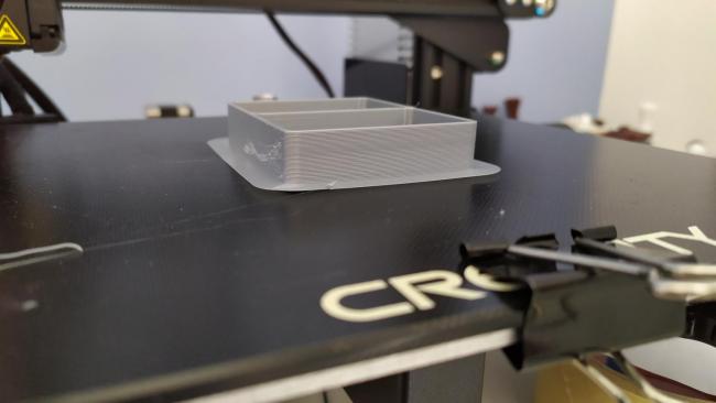

Grazie del consiglio, ora ho riniziato da un paio d'ore alzando di 0.1 offset e non sta più grattando e mi sembra anche più liscio come layer, prima i bottom erano come bruciacchiati ora sono direi ottimi, se perdesse passi non saprei come rimediare perché chinghie e puleggie sono ben salde e i motori non surriscaldano.....il flusso se non erro lo avevo alzato solo per le linee esterne perché avevo poca adesione ma per il resto ho sempre stampato così e mai un problema anche col wood che e molto più duro e denso -

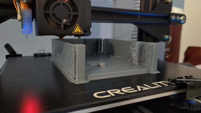

Ma gratta subito dal primo layer infatti specialmente suo riempimenti....dove non correndo lineare ma a caso passa sui layer appena fatti e si sente che tocca ad ogni volta che passa su una linea del riempimento Secondo me si sposta verso fine stampa perché la parete più alta e un oggetto più solido fa più leva di quando invece siamo solo ai layer bassi -

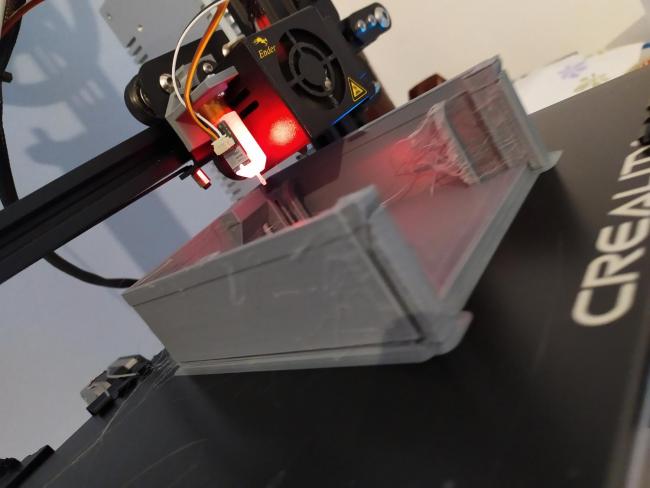

Qualche layer sopra si e risposto e mi sono accorto che il piatto di era leggermente spostato ma non mi pare fosse spostato sotto, quindi non credo sia un passo, ma qualcosa che tocca e fa attrito e sposta, anche perché ora che l'ho tolto ho notato che non si e spostato tutto da un lato ma sembra traslato su un angolo, i motori sono tiepidi ma più sul fresco azze estrusore era perfetto secondo me a temperatura forse si lo aveva già fatto ma sembra avendo notato che il piatto in vetro si era spostato....troppo basso il nozzle secondo me... Per il resto direi ottima resa per essere un pezzo che non deve essere estetico ma funzionale Dall'ultima foto si nota che secondo me è come dico io sul fatto che e troppo basso il noozle e quindi a furia di strusciare più si alza la struttura più fa leva...sono stato lungo a spiegare ma almeno è più chiaro... -

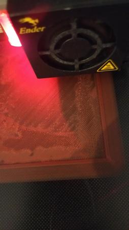

Forse sono troppo schiacciato con z offset perché a un certo punto si e spostato tutto a sx di credo un layer.....siccome sento che in po' il noozle gratta negli spostamenti forse ha perso un passo? Vi posto foto dove si vede bene la riga...forse un comando per fare si che negli spostamenti si alzi sempre asse z risolverebbe? -

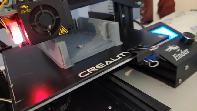

@Killrob Ecco allegate foto di stampa in corso da 5 ore dopo aver utilizzato lacca e messo primo layer a 0.2...finalmente non si alzano gli angoli....per ora, speriamo Per questo problemino dei fili che sembrano polvere? Retrazione da alzare? -

Anche a 15 MMS nulla da fare si stacca anche si stacca anche prima come se si bruciasse, ora ultima prova alzando lo z offset magari sono troppo schiacciato e poi vado di sclero e spengo tutto è 3 GG che cerco di rimediare a questo problema -

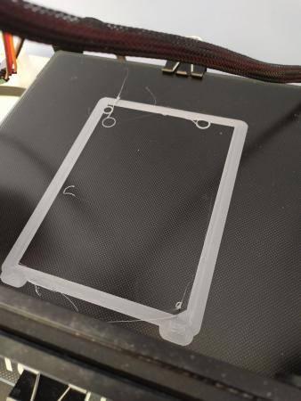

anche io stesso problema con piatto in vetro, mi si alza solo un angolo del brim, mentre gli altri sono perfetti, ho rocalibrto il piatto e i sembra perfetto, secondo voi se alzo la molla dal solo lato che fa poco adesione dite che puo risolvere il problema? risultera piu schiacciato ma almeno attaccherebbe? Vi allego foto -

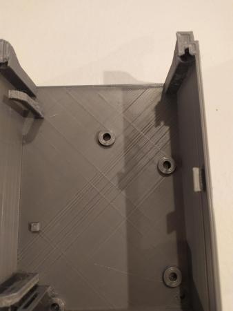

case esterno
IlDieghino ha risposto a IlDieghino nella discussione Problemi generici o di qualità di stampa

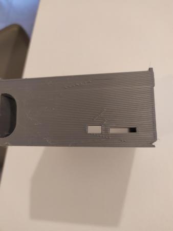

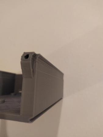

La foto non la ho perché avevo già buttato via tutto quando ho scritto, vuol dire che le pareti laterali del box sono fatte da solo 3 linee, e questo non aiuta? Ma ho cambiato pla ho rimesso il mio fidato SUNLU plus e stampa moooolto meglio, si forse sottoestrusione con l'altro pla, detto questo continuo ad avere problemi solo sull'angolo basso a sx xké il brim belle lunga stampa in quel punto inizia a sollevarsi, a me pare un bar levelling perfetto x il resto della stampa, inoltre consigli per un case esterno? Magari anche stl non è che sia un sto eccelso eh -
Buongiorno, ho appena finito una stampa di 8 ore per il primo pezzo di un case esterno per elettronica ender 3, pla icefilamente stampato a 200 gradi, ugello 04 e layer 0.4 risultato a fine stampa nonostante il piatto sia livellato la stampa e risultata fragilissima con layer che si staccavano. potrebbe essere un problema di filamento? oppure il fatto che i perimetrali siano fatti di solo linee e e nessun riempimento porta a questo problema? forse fare piu di 3 linee per il perimetro puo aiutare?

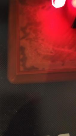

Allego altre foto, sempre il solito problema che non aveva prima, posso pensare sia anche il pla non eccelso, con il SUNLU non lo faceva con wood che e più particolare potrebbe essere che si crei con questo della Icefilament lo fa, cosa può essere? Succede solo sui layer bottom...non sui top, se faccio ad esempio 4 layer di base sui primi due si poi al 4 non si presenta il problema ....consigli? -

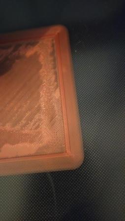

Ma improvvisamente da una stampa all'altra lo fa? Forse hai ragione come ragionamento ci sta, però se ipoteticamente gioco su offset e lo alzo, quindi allontanò dal piatto, il primo layer diventa staccato dal piatto, o meglio non e5 più aderente come dovrebbe quindi eviterei di toccare il bad...o forse avendo messo nuovo noozle potrebbe essere giusto il tuo ragionamento, cmq lo fa solo ai primi layer quindi per ora direi un problema non poi così grave, alzandosi la sta tutto è perfetto -

IlDieghino ha pubblicato una discussione in Problemi generici o di qualità di stampa
Potete gentilmente aiutarmi a capire perché a volte sui primi layer si vengono a creare come dei pelucchi ( sembra infeltrito) come se si bruciasse o che il ola non sia ben colato liscio, mi sta capitando ora dopo aver sostituito il nozzle ( stessa misura, l'ho cambiato perché dopo mesi di stampa volevo dargli vita nuova).....mi e inconcepibile come sia possibile non ne vengo a capo, forse 60 gradi bed in vetro è troppo??? Aiutatemi
