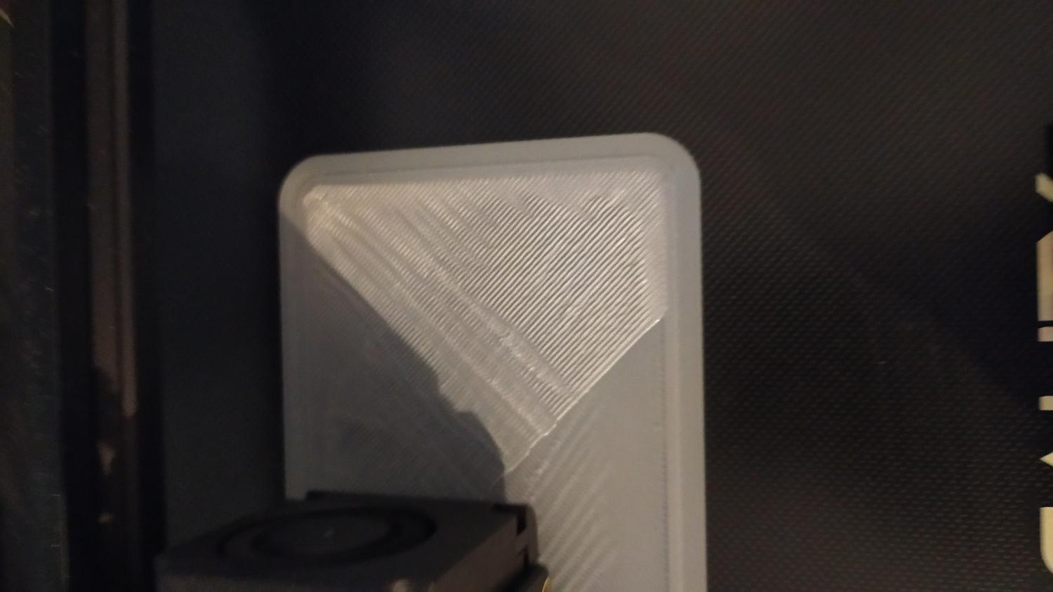

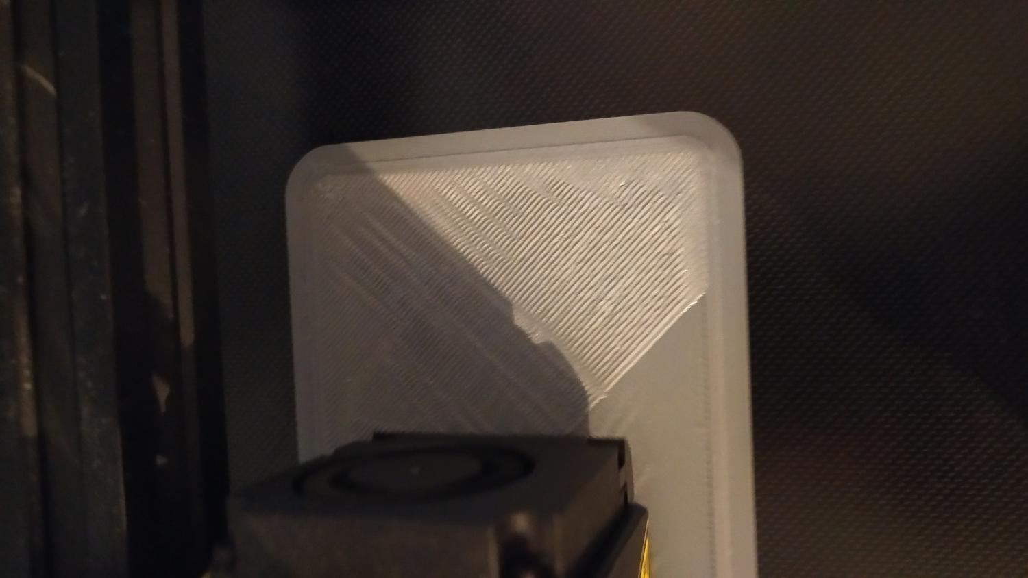

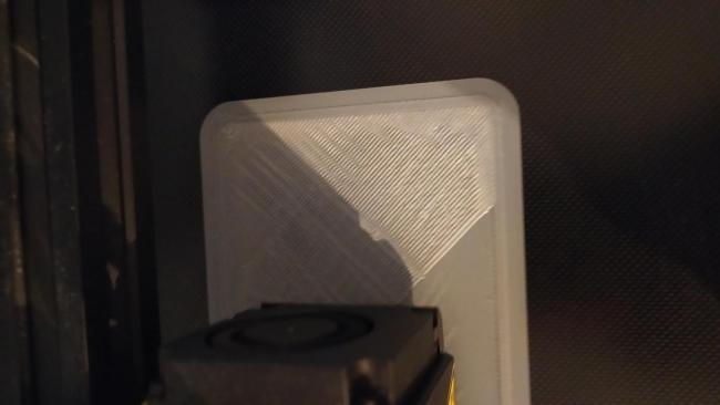

	Ender 3 - migliorare la qualità del top layerIlDieghino ha risposto a Davide87 nella discussione Problemi generici o di qualità di stampa Mi ricollego a questo post per chiedervi come procedere con la stiratura, o vero le voci relative si cura come influiscono? Avevo trovato il giusto set ma poi cambio pla stampo lo stesso oggetto e la stiratura viene brutta e mal fatta, la superficie non e liscia come col vecchio pla e sembra che in alcune parti bruci il top layer, uso già una bassa velocità 70 e un flusso di stiratura anche quello basso ...cosa posso cambiare per migliorare?

	temperatura troppo alta oggetti deformiIlDieghino ha risposto a Shini3D nella discussione Problemi generici o di qualità di stampa Si ma in teoria con pla la ventola e a 0 per il primo layer e poi sempre a salire fino al 100 quindi il top lo fai perforza a ventola 100 se hai messo ventola a 100 anche per primo layer sarebbe davvero una cosa più unica che rara avere così ottimi risultati....io invece continuo ad avere piccoli problemi, sembra sistemarsi da solo il mio problema ho solo alzato piatto a 60 per primo layer e tenuto flusso 100, ma ancora non e perfetto....

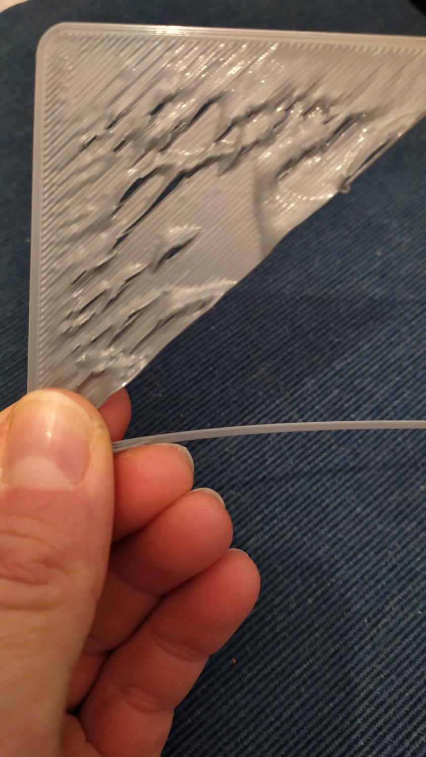

	Primo layer 0.4 che si scioglieIlDieghino ha risposto a IlDieghino nella discussione Problemi generici o di qualità di stampa Ragazzi ho risolto con un flusso al 85 invece che 100 e abbassando di 5 punti la velocità ...ripeto estrude troppo e quindi fa su un pastrocchio....nulla più del flusso, semplicemente troppo flusso
	temperatura troppo alta oggetti deformiIlDieghino ha risposto a Shini3D nella discussione Problemi generici o di qualità di stampa Prova da abbassare il flusso, succede anche a me solo nelle superficie piatte Botton e top layer, anche io con scheda mini skr, abbassando il flusso a 80 (pla SUNLU plus) dovresti risolvere, non so se c'entra la scheda ma a me e successo stampanti a 0.4 prima con 0 2 andava bene come sempre Sembra una sovra estrusione, infatti suo perimetrali si nota meno o nemmeno si presenta, troppo materiale su una grande superficie a furia di depositare avanti e indietro o si brucia o diventa deforme...., Non credo centri la scheda, puoi anche abbassare temo del piatto
	Primo layer 0.4 che si scioglieIlDieghino ha risposto a IlDieghino nella discussione Problemi generici o di qualità di stampa Infatti intendevo diminuirlo il flusso....la distanza tra layer come la modifico su cura?
	Primo layer 0.4 che si scioglieIlDieghino ha risposto a IlDieghino nella discussione Problemi generici o di qualità di stampa Uso sempre 195 gradi come tutte le altre stampe con questo pla SUNLU plus...credo sia altro...forse essendo layer 0.4 devo abbassare il flusso?
	Primo layer 0.4 che si scioglieIlDieghino ha risposto a IlDieghino nella discussione Problemi generici o di qualità di stampa Risolto il problema del distacco ora mi si presenta questo difetto....che non so se forse dipende dal fatto che per la prima volta stampo con 0.4 di layer, sembra come se il noozle quando passa difetti il layer stesso
	Primo layer 0.4 che si scioglieIlDieghino ha pubblicato una discussione in Problemi generici o di qualità di stampa Ma che succede? Sempre solita impostazione solo a 0.4 invece che 0.2 e questo e il risultato....sembra si sciolga e non attaccata...ho lavato il piatto in vetro con acqua e sapone pensando fosse sporco ma ancora nulla, idee?
