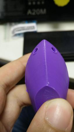

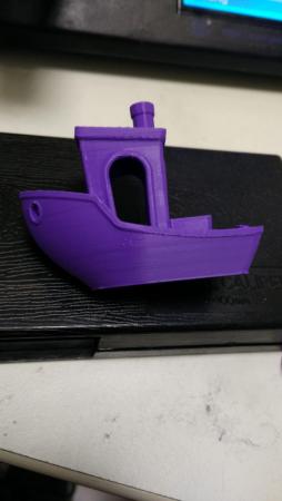

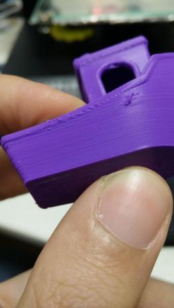

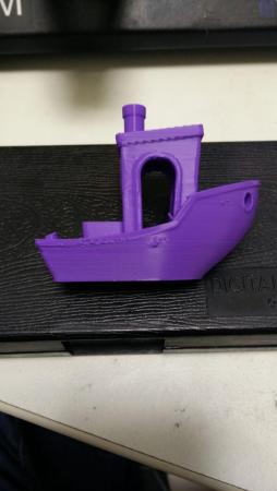

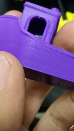

Step 2: ho notato, nel Phil stampato ieri con S3D, un leggerissimo shift su X. E' strano perchè mi sarei spostato un pezzo di stampa "a sbalzo", se ad esempio il lato sinistro è "incassato", mi aspetterei il lato "destro" sporgente. Comunque, potrebbe essere una vref troppo bassa al driver X ? (2208). Anche dopo ore di stampa, è da questa mattina che sto stampando praticamente senza sosta quindi i motori non hanno il tempo di raffreddarsi, X resta freddo, nemmeno tiepido. Eppure mi sembra di essere già attorno 0.90. Io avevo sostituito, giorni fa, i 2208 di Geeetech con quelli di FYSETC per scoprire che questi ultimi non ci stavano per via del dissipatore. Ho pertanto rimesso i Geeetech, ma non rispettandone l'ordine precedente, quindi ho dovuto ri-regolare le VREF, magari ho fatto casino e sono troppo basso o troppo alto. Se il motore non scalda, la vref è corretta ?
Se ricordo bene, in X,Y,Z sono, rispettivamente: 0.90, 1.0, 1.10 o cose simili. L'estrusore l'ho abbassato a 0.95 ma sento cliccare ugualmente durante le retrazioni (magari è normale). E' un click leggerissimo.
