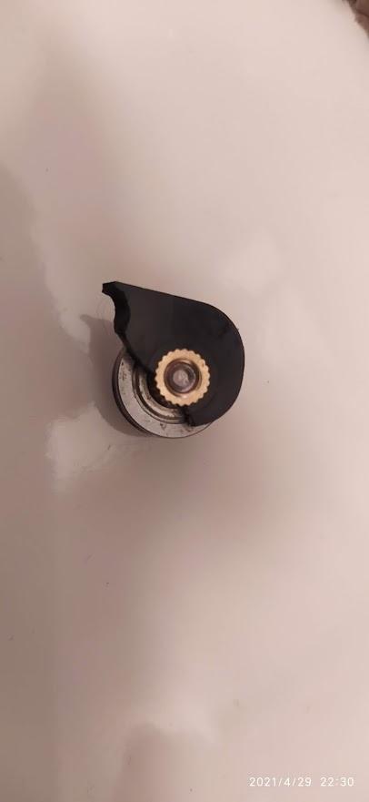

	  "Finalmente" pure io...arringhio ha risposto a arringhio nella discussione Problemi generici o di qualità di stampa Ciao a tutti. Questo wend ho dato un occhio alla Ender e, come per magia, ......... mi è rimasto in mano il pezzetto della rotella che spinge il filo che mi si era già rotto e che avevo "riparato" con la colla a freddo: Quindi ho dedotto, ancora una volta, che il primo problema possa essere il mancato avanzamento del filamento. Questa volta ho provato a rimettere a posto le cose con la colla a caldo... In ogni caso ho già ordinato l'estrusore di metallo che, prima o poi, arriverà. Per ora sono nel mondo delle congetture, prima o poi risolverò!!! Buona giornata a tutti.

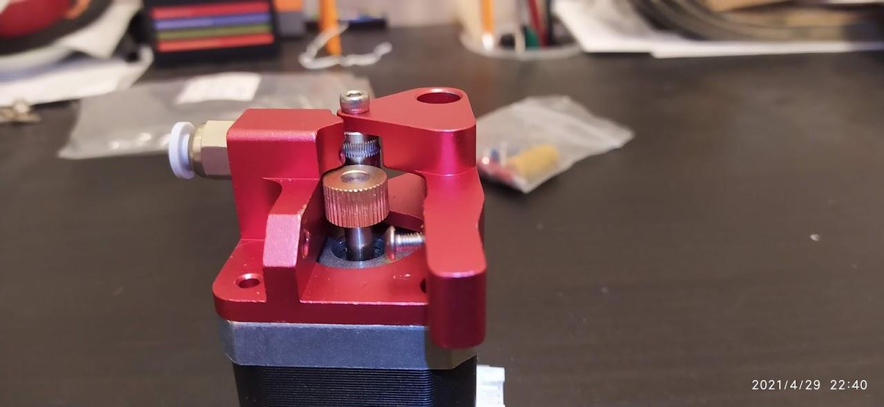

	  "Finalmente" pure io...arringhio ha risposto a arringhio nella discussione Problemi generici o di qualità di stampa Ciao ragazzi. Essendo in attesa dell'estrusore nuovo di metallo, ho rimesso a posto quello originale di plastica... l'ho provato e la Ender 3 mi dà sempre lo stesso problema: dopo poco che va si porta a 157° e inizia a suonare interrompendo la stampa e segnalandomi l'errore. Aveva iniziato a fare la base, ma molto irregolare, poi si è messa a suonare. Una domanda: ma perché si abbassa la temperatura? Ho capito che se scende sotto i 170° non scioglie il filamento e lì, immagino, si blocca. Perché non la mantiene? Questo wend mi sono concentrato sull'assemblaggio di uno scaler di cui ho comprato e stampato i pezzi, quindi la stampante e la sua messa a punto sono state trascurate. Ma anche perché, oltre a smontare tutto un'altra volta e a guardare i vari pezzi, non saprei che fare. Il motore penso di non toccarlo ma, al massimo, di comprarne uno nuovo per mettere il sistema dual drive che già ho in casa. Resta il fatto che se non risolvo il problema che determina l'errore non mi muovo... Come premesso, io sono un ignorante e non ho idea di che cosa possa essere successo. Quando l'avevo smontata le prime volte, ho notato che i nozzle che ho comprato dentro sono vuoti, non hanno plastiche che si debbano adattare (o io non le vedo...). Stasera provo a smontare nuovamente tutto, ma non so cosa controllare e, soprattutto, non ho idea di cosa possa essere che determina il malfunzionamento. Bella l'idea di @eaman, ma non ho idea di dove possano essere delle officine dove fare l'apprendista. A saldare i contatti delle mie macchine 1/10 ho imparato da solo comprandomi il saldatore. Spero che qualcuno abbia qualche idea in merito a questo errore e possa aiutarmi a superarlo o quantomeno a capire se si tratta di un qualcosa di meccanico o di un qualcosa di diverso. Grazie a tutti.

	  "Finalmente" pure io...arringhio ha risposto a arringhio nella discussione Problemi generici o di qualità di stampa Ciao a tutti. Ieri sera ho acceso la stampante e ho portato la temperatura del nozzle a 200°. L'ho osservata per circa 5 minuti e ho notato che la temperatura fluttua tra i 197° e i 201°. Quindi tutto a posto. Ho poi smontato nuovamente tutto e mi pare che fosse tutto a posto. Fatta ripartire, manteneva la temperatura. Ho lanciato la stampa dell'ormai famoso vasetto e il filo non usciva e dopo poco si è ancora messa a fischiare. La temperatura si era abbassata a 157° perché, probabilmente, era entrato in funzione un sistema di "safe". Ho, tuttavia, notato che il PLA si carbonizzava, diventando nero. Ma se lo spingevo a mano usciva senza problemi e non carbonizzava se non la punta. Ho pensato al filamento umido, quindi ho messo un altro PLA che avevo in "storage". Mentre inserivo il nuovo filamento, ho visto che la vite dell'estrusore originale ballava. L'ho toccata e mi è rimasto in mano un pezzo del braccetto di plastica che tiene la rotella (allego la foto). Quindi il filamento non veniva spinto dal motore perché la rotella non restava ferma e non c'era il sufficiente attrito. I due estrusori che avevo comprato non vanno bene perché non riesco a sfilare la ruota godronata da motore in modo da sostituirla con una più alta (allego foto). Quindi ho ordinato un nuovo estrusore "basso" in modo da poter ricominciare con le stampate. Spero che arrivi tutto in fretta... Se quello era il problema, potrei avere risolto.
