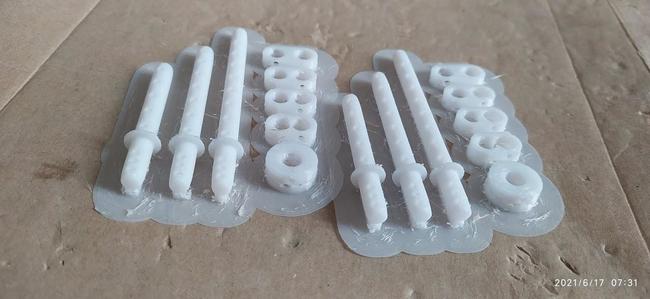

	Ieri sera mi sono dedicato alla cura della Ender 3.
	Siccome ho il pallino dell'umidità, ho pensato bene di sostituire il PLA che stavo utilizzando con il PETG che era in storage.
	Appena toccato il PLA mi si è spezzato.
	Ho, così, sfilato il residuo dal tubo e, approfittando del fatto di aver riscaldato il nozzle, ho aperto e svitato.
	C'era un po' di incriccamento, quindi ho pulito tutto.
	Ho cambiato il nozzle dove era rimasto un pezzo di PLA che prima o poi toglierò.

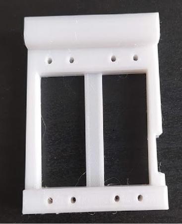

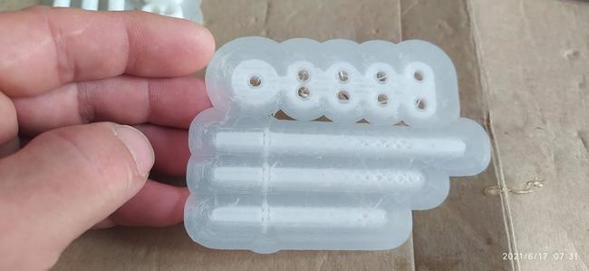

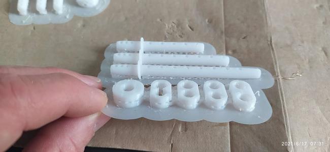

	Pulito bene tutto, ho modificato il file per il PETG è ho lanciato la stampa delle colonnine per i miei scaler 1/10 che ha nuovamente prodotto un groviglio di fili.
	Visto che avevo acquistato la lacca, ne ho spruzzata un po' e ho rilanciato la stampa.
	Il risultato è stato positivo.
	Mi sono finalmente emozionato di nuovo!!!
	Allego le foto in modo che possiate valutare anche voi.
	Spero di aver risolto con la splend'or!!!
