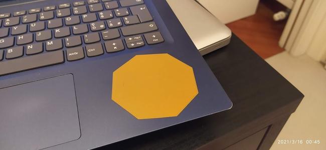

Una cosa alla volta... io ci provo, ma è più forte di me!!! Ho notato che il First Layer che avevo stampato con il filamento bianco di scatola mi veniva "sfilacciato" nel senso che aveva le righe staccate le une dalle altre. Mentre quello di ieri è venuto bello compatto. Sarà sicuramente il PLA+ SUNLU arancione che sto usando e un migliore livellamento del piatto. Ma oggi vorrei stampare qualcosa che mi serve, oltre ai vasetti per mia moglie... Vedo se mi viene un bumper per il mio scaler...

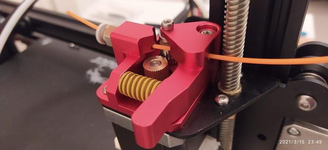

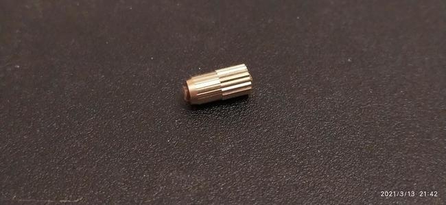

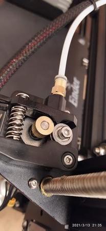

Era proprio quello che cercavo in modo da svitarla e sostituirla con quella fornita con il kit. Ma ho rigirato il motore da tutte le parti e non ho trovato nulla. Sono misteri... A meno che abbiano modificato l'attacco e ora si fa in un altro modo (che io non so). Ma io nell'etere non sto trovando nulla. A meno di sostituire tutto il motore... EDIT: anche perché il passaggio del filamento nell'estrusore originale era molto basso, quello del kit è, invece, molto alto. Infatti forniscono il pezzo da installare ma non ho idea di come fare... EDIT 2: il tutto a meno che non abbia montato un pezzo in fase di installazione, ma resta comunque il fatto che la ruota godronata non ha grani da svitare. Stasera posto foto.
Questa sera mi sono dedicato alla stampante. Ho smontato e rimontato tutto e, alla fine, sono arrivato alla conclusione che mi manca un collegamento. Nel senso che non riesco a sfilare la rotella dentata che sta sul motore che comanda l'estrusore e che spinge dentro il filo. Non me ne ero accorto prima ma, anche nel video che mi ha indicato@eaman, occorre svitare la rotella dentata e sostituirla con quella fornita con l'estrusore di metallo. Ma non riuscendo a toglierla e sostituirla, l'estrusore non funziona perché il filo è libero. Allego la foto esplicativa. Quindi ho smontato tutto e ho rimesso l'originale. Oggi, peraltro, ho ordinato un estrusore diretto in alluminio che mi arriverà tra qualche ora. Ho letto che vanno bene per i materiali morbidi tipo tpu. Ma che vanno bene in genere. Sicuramente voi saprete come sfilare la rotella dentata sul motore... Ho anche stampato un test (FirstLayer) e mi pare venuto bene... è arancione ma dal telefono sembra più giallo. Domani sera stampo un pezzo importante, un a base per il motore elettrico di un progetto che voglio realizzare.

Ciao a tutti. Stavo pensando a due ipotesi per il fatto che il filamento non venga stampato. Premetto che il motore dell'estrusore funziona, perché lo vedo girare spingendo e ritraendo il filamento. Premetto anche che se spingo il filamento a mano esce dal nozzle. Ho dedotto che quest'ultimo non può essere intasato... Ho anche smontato la parte ventola per vedere se lì c'era qualche problema, ma non ho notato stranezze. Mi viene il dubbio che l'estrusore non spinga bene in avanti il filamento. Io l'ho serrato bene, magari devo lasciarlo un pelo più morbido? Caso strano è che ho avuto questo problema quando ho cambiato il filamento da PLA a PLA+. Ho anche aumentato la temperatura del nozzle come indicato nel foglio istruzioni di SUNLU e sono passato da 195° che usavo per il PLA a 225° per il PLA+. Non so che fare... se non cambiare il nozzle, ma penso di non risolvere nulla o cambiare il filamento e tornare all'ultimo con cui stampavo. L'aiuto "da remoto" è molto difficile, ma magari avete qualche dritta da darmi per ricominciare a stampare. Grazie mille a chi mi potrà dire qualcosa.

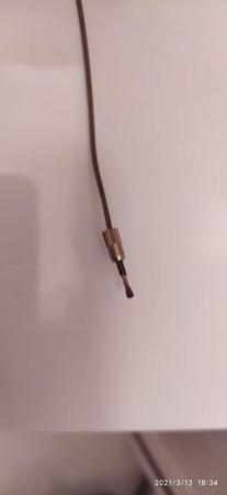

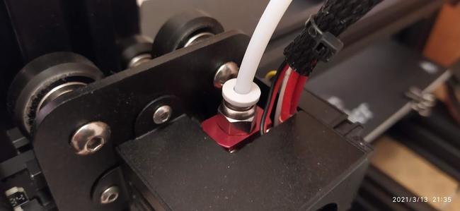

Il pezzo è solo sul filamento, non c'è il tubo. Non so se si possa trattare di un innesto dell'estrusore perché il pezzo è di misura maggiore rispetto a dove il filamento entra nel tubo. Il fatto, però che fosse alla fine del filo mi fa pensare che fosse alla fine del filo. Sono quegli enigmi che non so risolvere... Allego le foto. O mi metto a smontare l'estrusore o non so cosa fare. E poi il filamento è rimasto nel pezzo, non riesco a toglierlo. Dovrei trovare dove va messo, rimetterlo e scaldarlo... O ci sono altri modi?
Provando a sfilare il pezzettino dal filamento si è rotto il filo e ora ho il pezzettino in mano con all'interno il filamento... Ma non penso che sia dell'estrusore, immagino che sia un pezzo dove il filo entra nel cavo che porta all'estrusore. Attendo vostri consigli per la risoluzione del problema.
Ciao @eaman. Sicuramente va bene così. Oggi, poi, ho stampato un vasetto per mia moglie... è venuto bene. Però ora che volevo sostituire il filamento ho scaldato il nozzle e l'ho sfilato, ma mi è uscito con attaccato un pezzo che dovrò rimettere, ma non so dove... Ero sui 90°, probabilmente non abbastanza per tirarlo via. Allego la foto. Mi date una mano a capire dove metterlo e a come fare? Grazie mille...

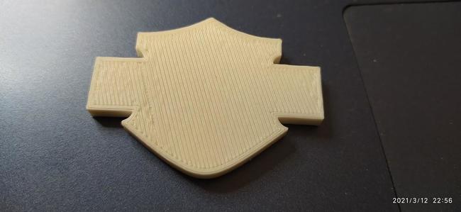

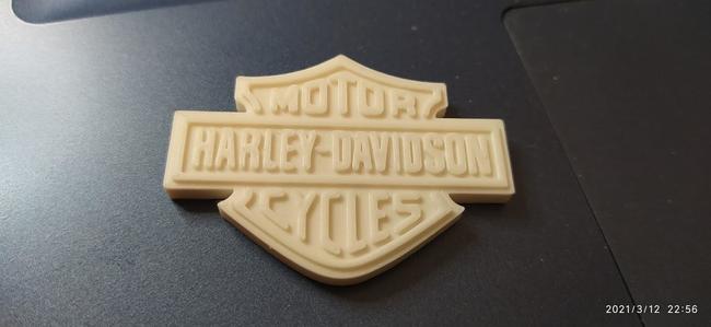

Ciao a tutti. Ho abbassato la velocità di stampa a 0,40 mm/s ed è venuto meglio. Poi mi sono lanciato nella stampa di un logo HD e mi piace come è venuto. Il tutto sempre a 195/55 e con il filamento "di scatola". Per stasera posso ritenermi soddisfatto!!!

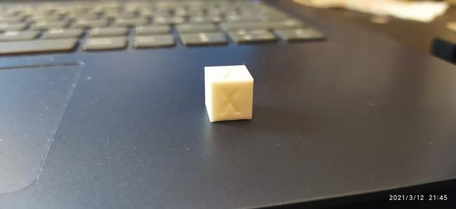

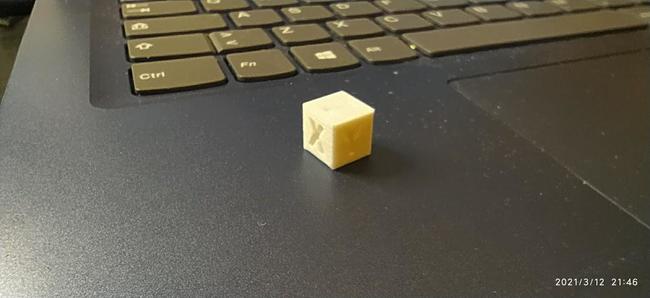

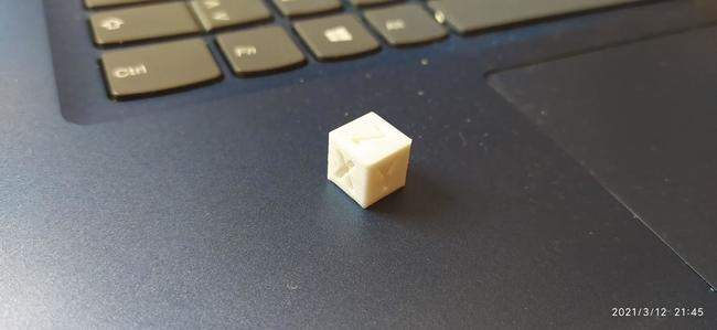

Ieri sera non ho né messo a posto il crawler e neppure guardato i video... Ma ho fatto le regolazioni volanti e "a naso" del piatto di stampa. E ho stampato un quadrato con le scritte x,y e z come test. Era un 20x20 mm che ho ridimensionato su Cura a 10x10 mm. La stampa è venuta, ma circa a metà altezza ha un inspessimento che ho visto in varie foto anche sul forum. Ma non ricordo in quali discussioni e da cosa può essere dovuto. Farò delle ricerche. Allego 3 foto del risultato finale. Ora, il piatto era a 55° e il nozzle a 195°, velocità 50 mm/s, risoluzione 0,1 mm e infill 30%, senza raft ma con skirt. Lo skirt è venuto bene, senza "pieghe" o angoli smussati. Non ho impostato alcuna distinzione di temperatura tra lo strato iniziale e quelli successivi. Mi pare anche che la cinghia dell'asse Z sia tesa il giusto (sono andato a sensazioni), ma una stretta la posso sempre dare. Questo weekend mi ci dedico e vedo di sistemarla per bene. Come posso pulire/lavare il piatto originale? Quello di vetro con acqua a circa 40° e spugnetta dalla parte leggermente abrasiva, senza sapone dei piatti. Ma l'altro? Va bena una passata con l'alcool "normale"?
