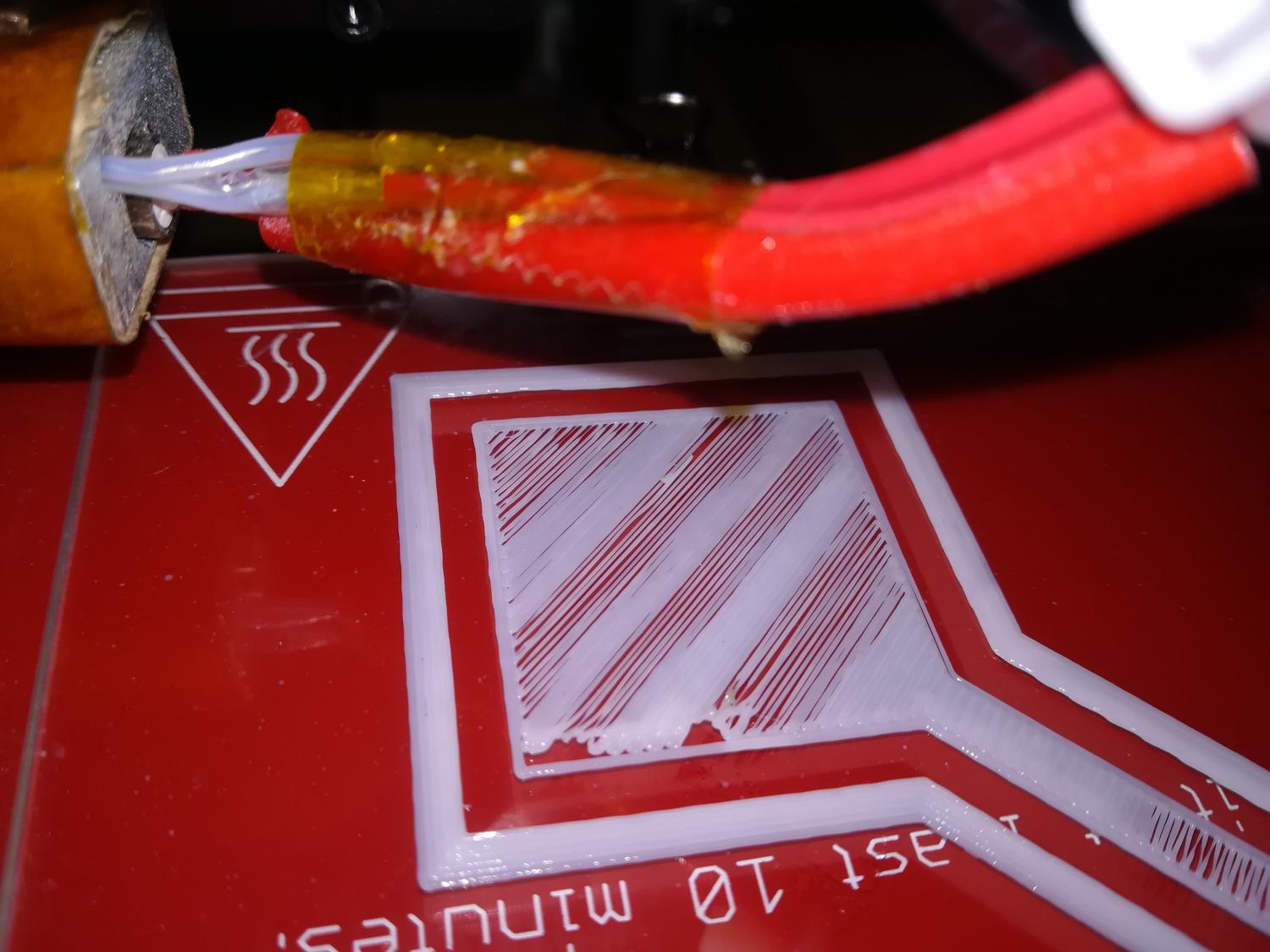

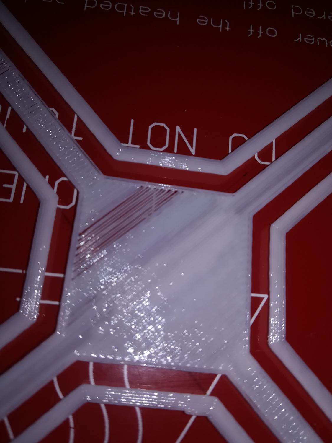

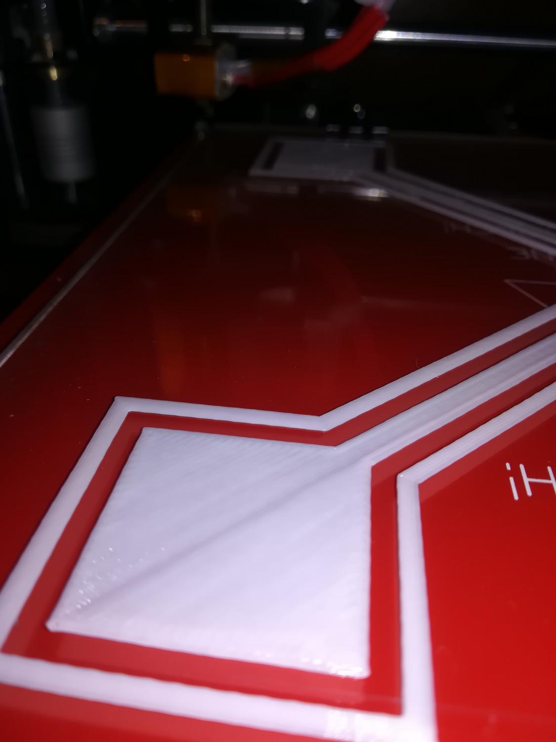

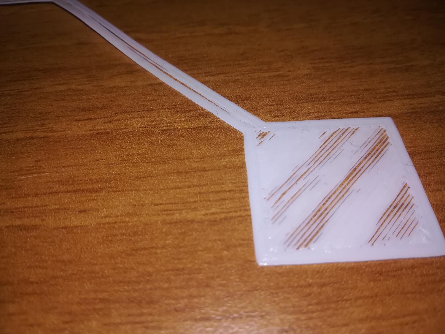

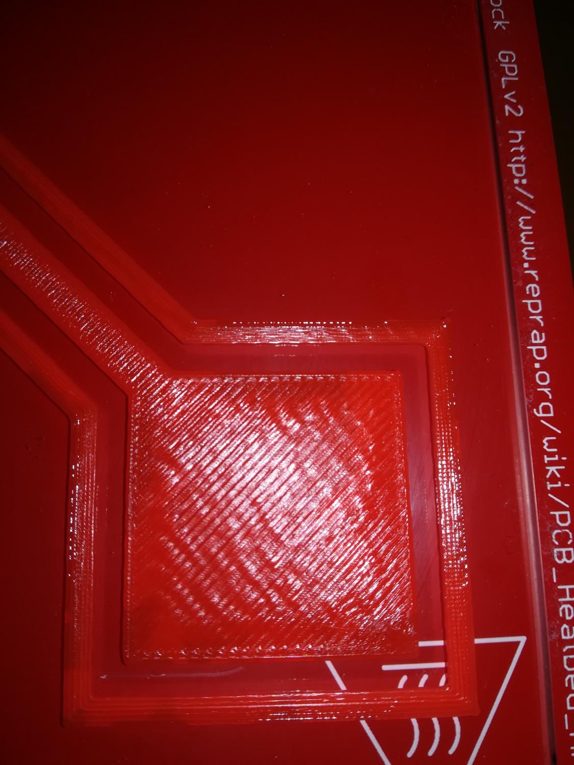

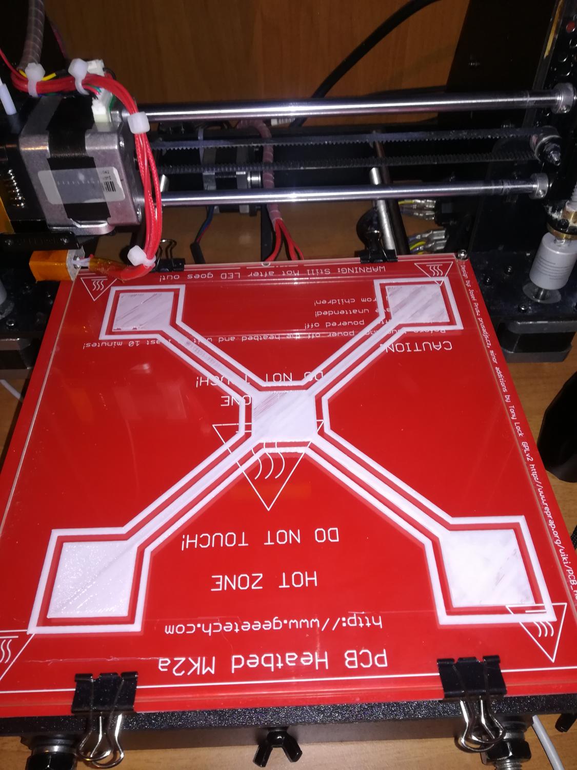

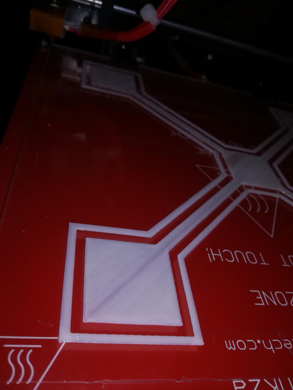

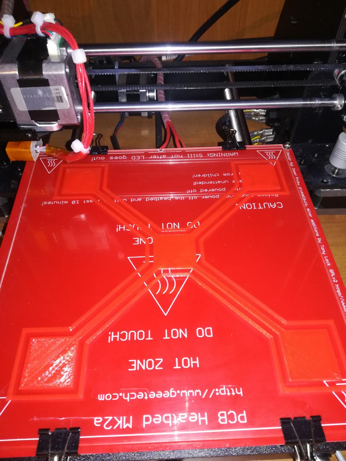

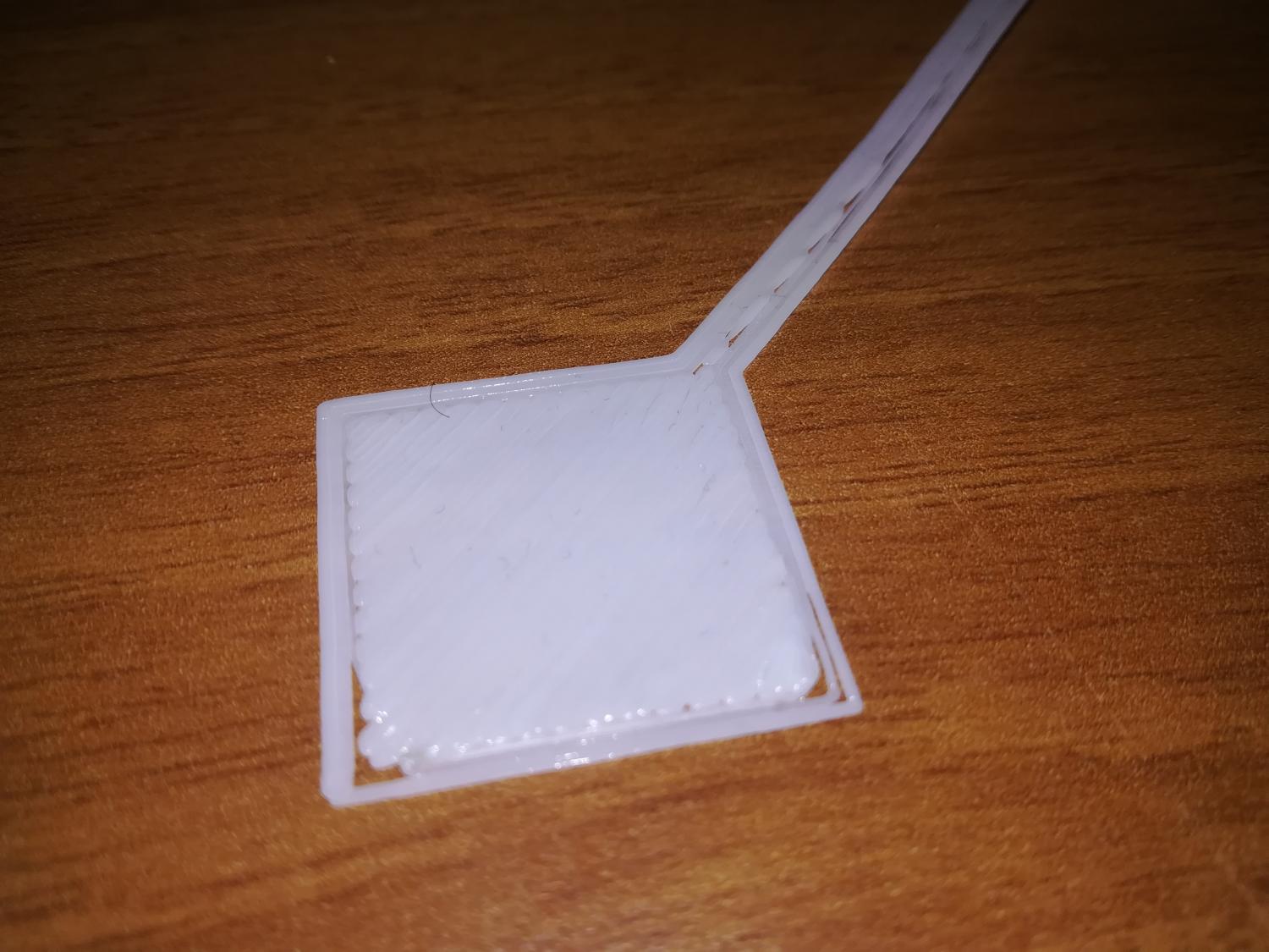

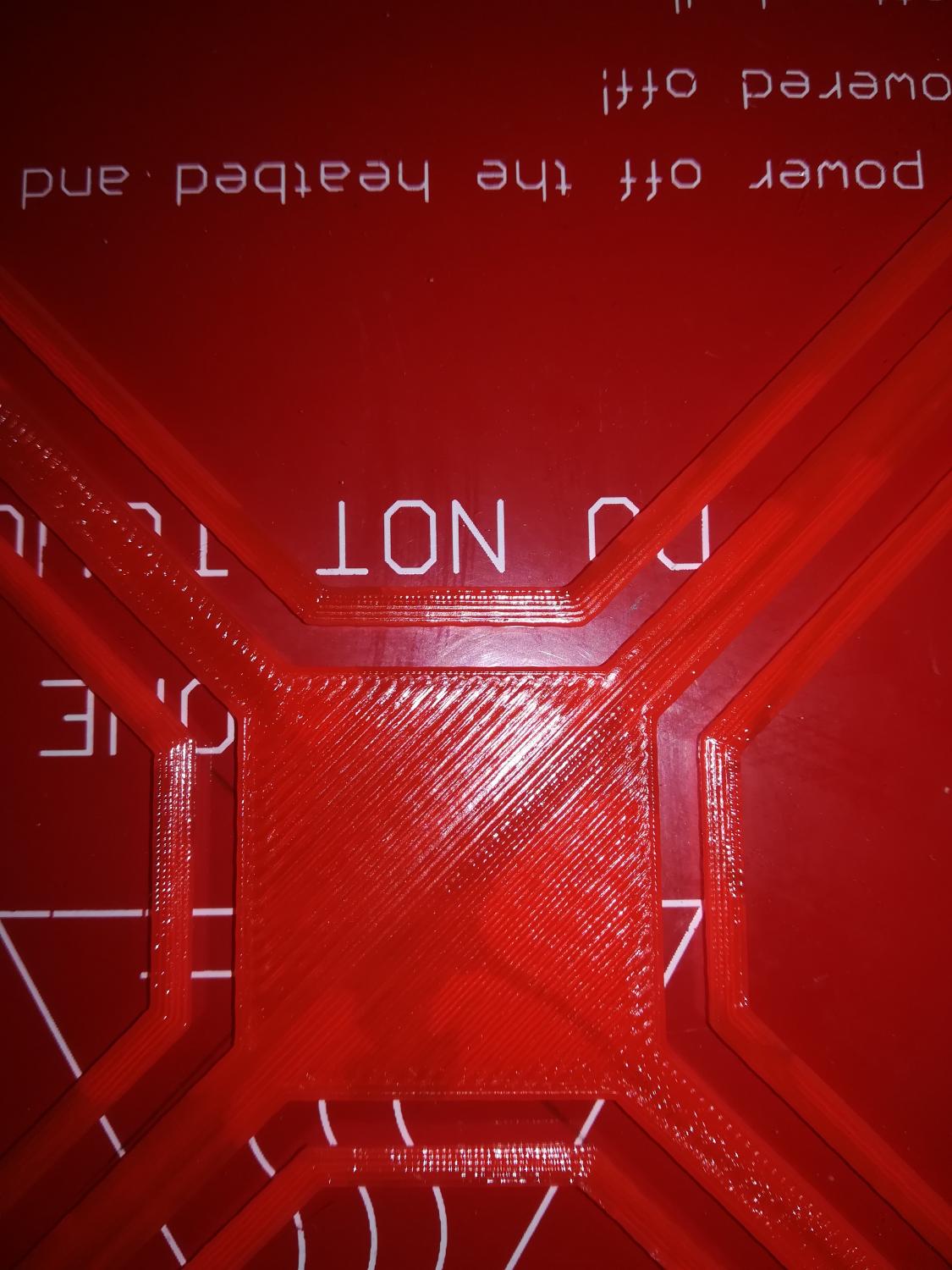

	-400x400.thumb.jpg.4f2cea51260555d4b802d29ee95541dc.jpg)  ok ricominciamo da capo,slicer o filamento guasto?jagger75 ha risposto a jagger75 nella discussione Problemi generici o di qualità di stampa ok visto il risusltato con una mezza bobina di filo rosso che avevo aperta stesso periodo di quella bianca presumo che sto smadonnando con le regolazioni invece è andata a farsi friggere la bobina del bianco?che dite? stesso file stesse impostazioni stampato come sopra da repetier ed ora che ci penso ticchettava da quando ho messo il bianco faceva infill vuoto anche questo per dire che non si finisce mai di fare prove e fare cappellate ed impuntarsi su un problema quando invece è un altro domani voglio sballare la mia prima abs e vedo che dice cosisgli su abs?

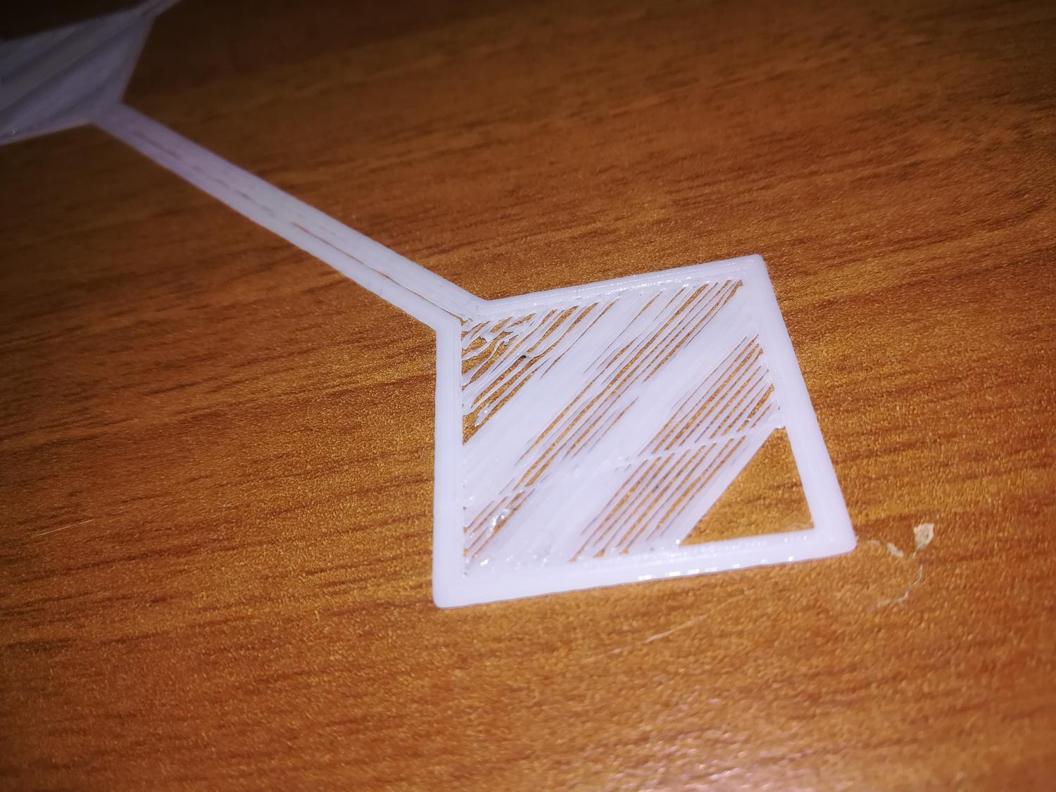

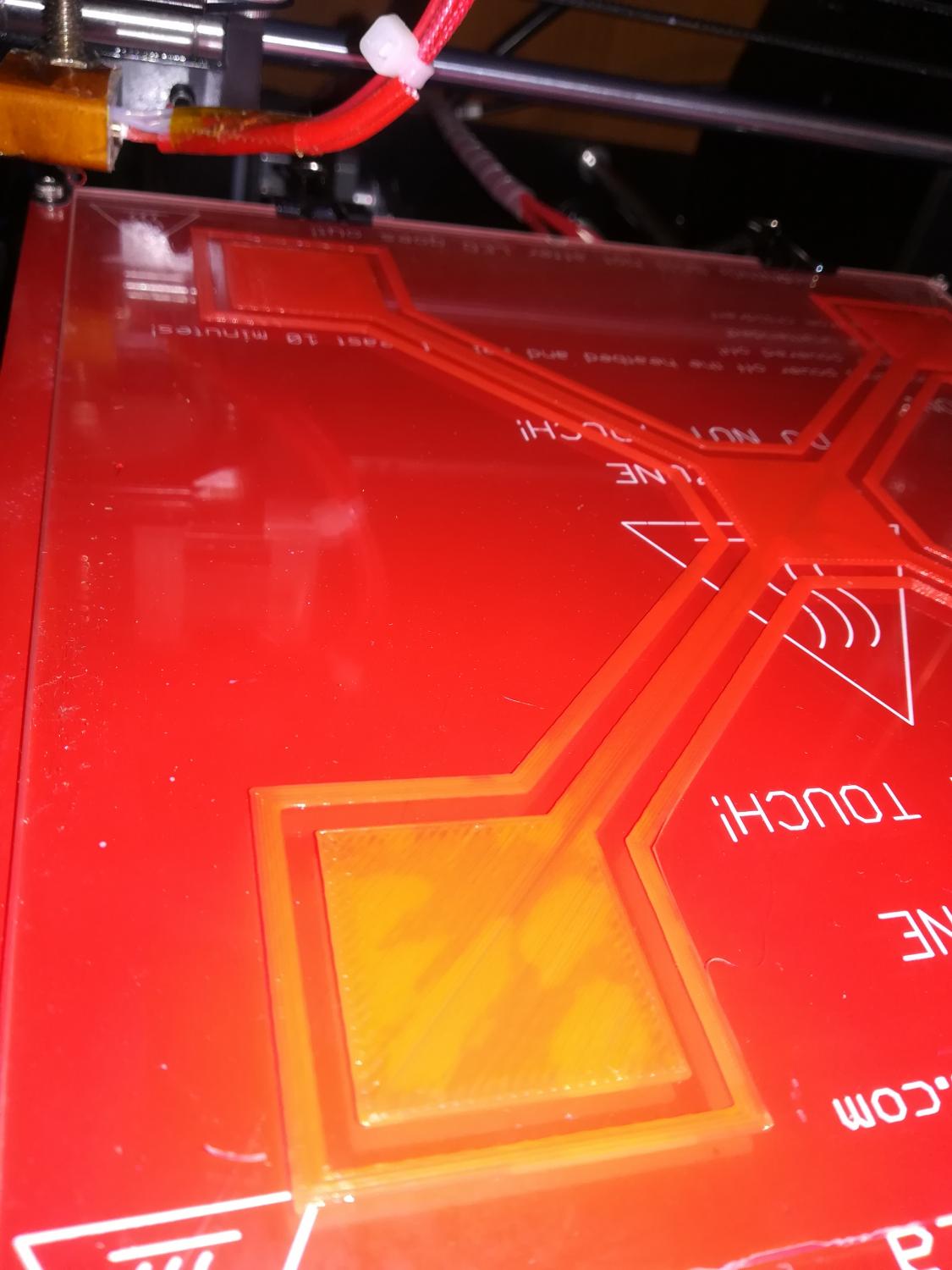

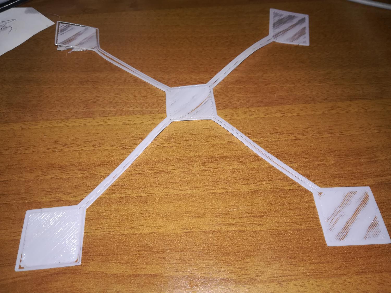

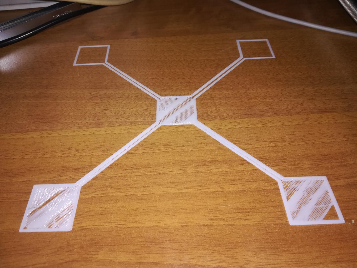

	-400x400.thumb.jpg.4f2cea51260555d4b802d29ee95541dc.jpg)  ok ricominciamo da capo,slicer o filamento guasto?jagger75 ha pubblicato una discussione in Problemi generici o di qualità di stampa allora ricominciamo dopo problemi di estrusione e pulita tutta la stampante controllato ruota godronata ecc ecc rifatta calibrazione e tutto ok faccio 2 o 3 stampe pezzi grandi tutto ok ieri faccio un piccolo marvin di 2 cm e tutto ok perfetto(tranne il fatto che mio figlio lo a delicatamente poggiato nel forno e dopo cio cotto la lasagna )ma tutto ok oggi volevo stampare altri pezzi ma venivano male di adesione (o almeno cosi credevo) allora rifaccio la calibrazione piatto controllo la calibrazione estrusore non flusso ma estrusione, e per scrupolo faccio la stampa di un file test per il piano allora tralasciando che ho abbandonato cura perche mi fa diventare matto inizio ad usare slic3r apro stl lascio tutto come sta che mi va bene cosi 0.2mm 200°55° niente brim e niente skirt e via esce il gcode e viene cosi: mi viene in mente allora quello che si diceva di controllare il filo lo misuro e fa 1.66 allora riapro slic3r immetto 1.66 e viene cosi: non è cosa buona e giusta diceva qualcuno allora dopo averne parlato in un post mi ricordo che (almeno a me)succedeva che lo stesso stl da slicer a slicer viene genrato differentemente anche come flussi ecc ecc mi è successo parecchie volte allora carico direttamente il file stl in reptier configurazione base con cura dentro repetier senza generare gdcode salvato ma stampa direttamente 0.2mm 200°55° niente brim e niente skill ed ecco che viene fuori: allora premettendo che ormai mi sono convinto a cambiare tutto il sistema di tiraggio del filo anche se non ticchetta piu dopo che ho pulito i denti denti dell ingranaggio (per questo chiedo a chi possiede la mia stampante geeetecth i3 pro w di consigliarmi quale prendere grazie 🙂 )qui ogni tanto mi escono fuori forti problemi di estrusione credo o no? poi ma poesse che ogni slicer fa come caz..o gli apre genera come gli pare ? in fine il piatto è ben livellato perche lo skirt(che gli avevo detto di non fare trallaltro) viene bene il problem è quando riempe non perde passi ma ogni tanto estrude fino allora puo essere problema delle bobina che avevo aperto un mese fa usata per metà pero poi rimessa sotto vuoto e riaperta 3 giorni fa?o che ne dite?

	si magari sono un po nascoste le categorie. cmq scusa mario per essere andati fuori rotta senti ho un idea stupida ma sempre un idea è: metti lacca sul vetro cosi siamo sicuri che si attacchi regola il nozzle a 0.5 e disegna un quadrato 2d pieno per tutto il piano metti velocità 20 e mano mano che il nozzle si muove tu metti in pausa e avvicini il piano poi via metti in pausa e avvicini il piano cavolo con la lacca si attacca per forza e piano piano arriverai al punto che il fluido uscito sarà regolare ao meglio de cosi non so che farmi venire in mente io l ho fatto le prime volte quando da capa tosta che sono non riuscivo a capire perche non usciva nulla dall estrusore e non riuscivo a capire se era perche troppo vicino o altri problemi alla fine ho capito di dover regolare col foglio perche prima non lo facevo e da capa tosta volevo regolare a vista che ne pensi?tentar non nuoce altrimenti facci un filmato perche io non sto capendo realmente quale sia il problema gli altri forse si ma io no e sono curioso anche perche forse è un problema che si potra presentare a qualcunaltro e sara utile vedere come si risolve
	non ho capito ancora si puo vedere la foto?cmq ancora non hai provato il test provalo come da video e vedi che dice vedi i quadrati in ogni punto come rispondono alle altezze almeno sei sicuro cmq harlock daiiiii io cercavo il modello della blue noah sbrigate che voglio vedere sto veliero finito cosi poi te lo rubo 😉 ma una sezione di lavori fatti quando la apriamo ?
	che dite un vetro di ikea tagliato a misura puo andare bene lo stesso sulla mia o serve uno specchio particolare?
	spulciando guarda cosa ho trovato per me ti puo essere utile (cmq il piano a specchio è uno spettacolo)
	ma scusa parliamo di un semplice avvallamento di qualche decimo o stai parlando di un vetro pieno di buche tipo strade di roma e poi vedo che tutti ti danno consigli ma tu non fai niente perche continui a dire che non riesci a fare un livellamento come cristo comanda qualèil ptoblema di questo livellamento? se è il vetro un po abbombato fa niente se una parte del layer viene piu schiacciato semmai compensi come ti dicono sopra alzandoti un po e usando lacca cosi anche se non schiacciato pero si attacca ugualmente come cemento ma se hai un vetro 20cm x 20 cm pieno di buchi cambialo e basta qualcosa non va cavolo tutte ste buche in 20x20 mi sembra assurdo che ancora stai combattendo di come superare il problema per giunta cercando stratagemmi correggendo da slicer addirittura boh se il problema è meccanico non puoi risolvere tramite software ci sarà sempre un punto o un tipo di stampa che avra qualche problema. poi scusa se mi permetto ma il piano deve stare a livella col ponte non con la scrivania che per quanto ne sai puo anche darsi che manco la tua scrivania sia a livella presumo. 🙂 joker che bello cosè un trenino?da l inquadratura sembra una locomotiva 🙂 scusa rileggendo i primi post se hai uno scompenso sul carrelo x da destra a sinistra a maggior ragione il problema sta nella meccanica o carrelli montanti male o qualcosa nella trazione o nello scorrere controlla bene quella anche se cinese sempre di meccanica si tratta puo darsi che sia qualcosa di lento che non ti permette di far salire scendere o scorrere bene il carrelo perpendicolare al vetro non credo che la soluzione si trovi softwareristicamente (che bel termine l ho inventato ora non so se esiste:) )
