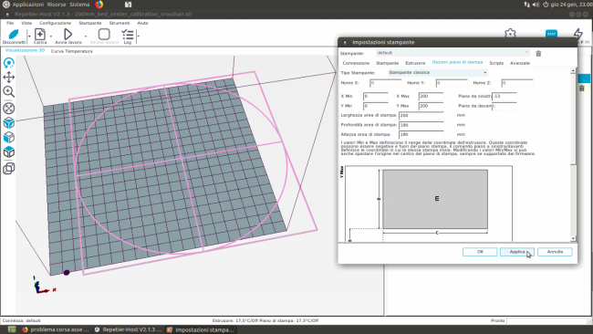

infatti lo so che me lo avevi detto e lo stavo facendo da capo infatti 🙂 pero non mi aspettavo che immettendo 80 80 400 per poi calcolare i mie step mi andasse bene alla prima botta cioè a parte che faccio altre po di stampate per vedere se effettivamente vada bene cosi pero non mi spiego il fatto del carrello x che sbatte prima sul tendicinghia ancora prima di finire il vetro avrò montato male qualcosa? -

allora mi rimangio tutto evidentemente la matematica è diventata un pignone ahaha vi spiego questi sono i prametri step/mm che erano impostati nel firmware poiche non venivo a capo del problema appunto dei passi sull asse x e del fuoricentro dell offset ho deciso di fermarmi e reiniziare da capo allora ho impostato parametri base soliti per poi stampare un cubo 50mmx50mm vuoto logicamente per poi fare una calibrazione piu accurata col calcolo dei passo allora ho impostato questi ho stampato il cubo ed indovinate un po le misure? asse z assex asse y penso vadano bene no?io non ho spiegazione allora davvero da stampante a stampante cambia qualcosa anche se uguali? questo per quanto riguarda gli step mm degli assi e immettendo quei valori mi è cambiata anche un altra cosa la corsa asse x adesso è precisa cioè non ho piu quell aggiunta di 3mm a fine corsa x e in piu adesso l estrusore sta perfettamente al centro del piatto di vetro invece per l asse y macherebbero ancora 3 mm per stare al centro preciso ma nel caso dell asse y credo sia problema si offset non di step mm perche anche in y si sposta con misure precise. però ho un altro problemino che credo sia meccanico a sto punto che vi spiego dopo che avete letto sto papiro sempre riguardo l asse x cioè partendo da centro reale fisico scritto a penna del piatto e spostandomi verso sinistra di 10cm la punta dell ugello sta perfettamente sulla fine del vetro facendo lo stesso verso destra praticamente si ferma a 9,7cm poiche fa prima a toccare il motore o meglio la staffa del motore sull tendicinghia?possibile?problema meccanico? -

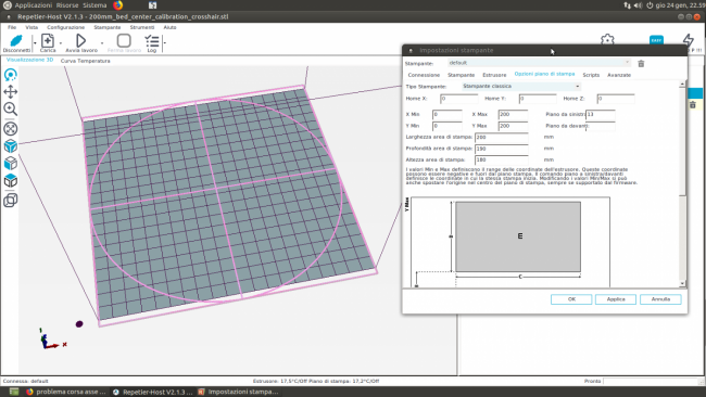

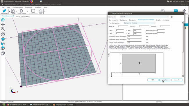

aspe ma tu dici proprio dallo slicer nel senso curo o slic3r non parli di repetier sono andato un secondo in palla ahha perche in repetier succede questo: questo è un file stl che ho trovato per esempio al volo è una figura 20x20 ma va bene lo stesso se esce dal alto 190 è solo per capire adesso percio se parli di slicer devo mettere 0 dentro cura poiche è gia impostato a -13 nel firmware giusto? quesrto invece sta dentro cura lo metto a zero ? -

aspe nel firmware non ho controllato che offset ci sta pero si nello slicer ho impostato -13 come sempre anche se ripeto adesso a differenza di prima l home degli assi me lo fa a centro piatto prima invece era in basso a sinistra e proprio la posizione di homing è decentrata dal centro fisico mes che devo riprendere 2 misurine 🙂 -

jagger75 ha pubblicato una discussione in Problemi generici o di qualità di stampa
eccomi qui con un altro problemino che mi sono accorto di avere proprio per caso allora ero qui che stavo calibrando la mia geeetech i3 pro w dopo l aggiornamento del firmware gentilmente concessomi da Gigi per questo tipo di stampante percio mi apprestavo a stampare il famoso cubetto 20x20 ma prima volevo calibrare il centro del piatto (poiche non so perche con questa configurazione mi sposta il centro del piatto di 1,4 cm verso destra)niente di problematico ma mentre mi sposto di qua e di la in mm con l asse x per misurare tramite console comandi repetier mi accorgo che partendo dal centro del piatto fisico cioè proprio misurato con calibro e posizionato ugello al centro millimetrico del piatto che dovrebbe essere il lato da 20 cm insomma gli dico di spostarsi a sinistra per 10 cm per vedere se arriva a fine vetro preciso ed ecco che si ferma un po fuori cioè io gli dico di fare 10 cm e lui ne fa 10,3 cm idem ripartendo dal centro verso destra percio è come se pensasse che la corsa di tutto il lato x deve essere 20,6 cm non è poco prima che prosegua con la calibrazione del piatto pensate che sia solo un problema di ricalibrare la gli step mm corsa dell asse o problemi di cinghia lenta o addirittura stirata per scarsa qualità?vorrei sentire un vostro parere prima di mettere mani 🙂 -
