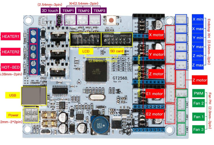

  5. Allora, parliamo del bltouch... é composto da un motore servo che controlla il pistone e dal sensore che dice se tocca o meno. I 3 fili Giallo rosso e nero sono relativi al servo e vanno collegato dove nell'immagine vedi 3d touch con il nero verso l'interno Mentre il filo biano e nero vanno collegati dove prima avevi l'endstop della z min. L'end stop della Z non ti serve più. Poi io ho seguito questa guida per la parte di modifica del firmware. http://claudioferru.altervista.org/sensore-3dtouch/?doing_wp_cron=1586351270.3304340839385986328125 Per quanto riguarda la resistenza non ne ho idea...per staccarsi così pulita mi da l'idea che non era attaccata ma è caduta a chi ha assemblato la scheda e non se ne è accorto.
