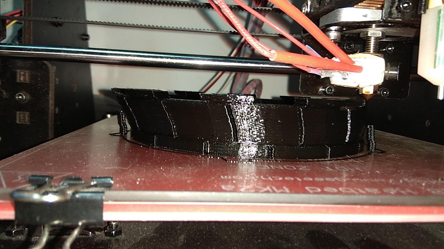

  9. Ciao a tutti, Prima di tutto grazie per l'aiuto che mi date sempre. Ameno combatto la frustrazione da stampante. Dopo avere risolto il problema che avevo con le X ho comprato delle barre trapezie per le Z. https://www.amazon.it/autofilettante-inossidabile-anti-gioco-fresatrice-stampante/dp/B07D9YZQNZ/ref=mp_s_a_1_9?__mk_it_IT=ÅMÅZÕÑ&qid=1541062546&sr=8-9&pi=AC_SX236_SY340_QL65&keywords=Hilitand+300 Adesso vi racconto il mio attuale incubo. Montate per barre ho fatto una prova di movimento per verificare il funzionamento. Prima di modificare il firmware, giusto per essere sicuri. Il risultato è che i motori non riescono a muovere bene le barre. Sforzano molto e devono essere aiutati...(a mano) Ho provato a staccare la barra di destra e a tenere con la mano il carrello e in quel caso si muove meglio. Ho dedotto che le barre non sono perfettamente parallele. Il problema si accentua tirando le cinghie dell'asse X. Cone faccio e misurare e parallelizzare le barre? Qualcuno ha un trucchetto da insegnarmi? Ho una Geeetech prusa I3 in legno con una gt2560 Rev A+. I Vref sono tutti a 0.85 e tutte le assi sono ben lubrificare con vaselina tecnica. Inviato dal mio Redmi Note 4 utilizzando Tapatalk
  10. Credo di avere Risolto. Allora ho ingrassato tutto, ma niente sembrava cambiato. Poi allora colto dalla disperazione ho smontato tutta l'asse X dal motore alle barre e le ho rimontate. Adesso la stampante sembra stampare bene, già fatto due pezzi medi. Quindi posso essere certo che avevo un difetto nell'asse X, purtroppo avendo smontato e rimontato tutto non saprei. Domani faccio la prova del nove con un pezzo enorme. Vi ringrazio per i consigli e soprattutto per il materiale che mi ha inviato Gigi, veramente utile. Alep i tuoi angoli verranno montati a breve (adesso che li ho stampati dritti) Saluti Lothar

  12. Credo sia un effetto dell'angolo in bassa a dx che si è sollevato. Cinghie e cusninetti sembrano a posto. Ho notato una cosa, stampando il dado a 6 facce che uso per i test l'asse Z continua a muoversi per compensare il piatto. Questo avviene da che ho installato il sensore 3d touch e la stampa viene bene. Invece quando stampo la torre l'asse Z durante i passaggi resta ferma e si muove solo al cambio Layer. Credete possa essere un difetto del firmware? Magari provo a reintallarlo prendendo un ufficiale Marlin. Ho esaurito le idee

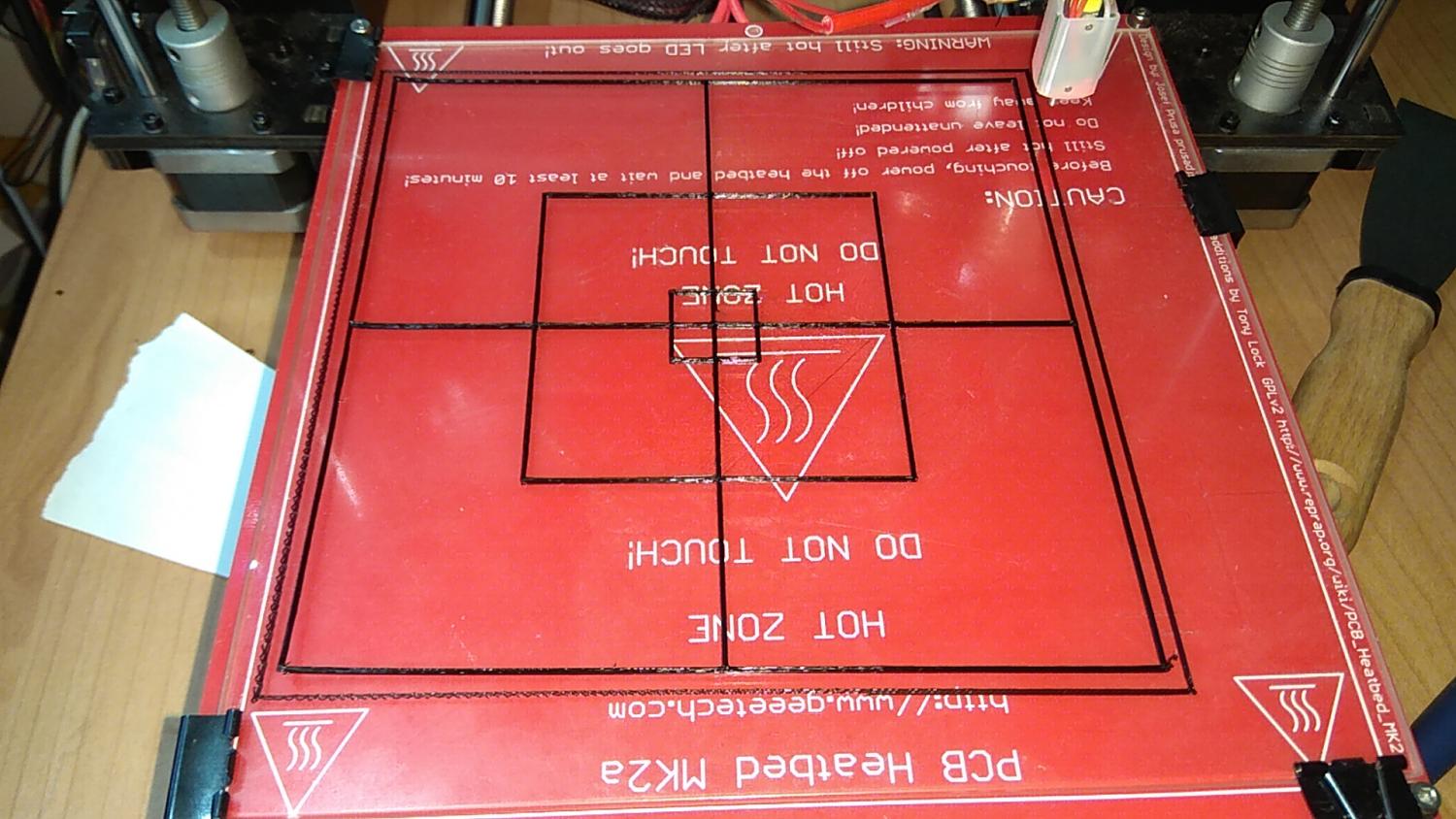

  13. Allora, ho letto il post e ti dico cosa ho verificato. Ho una scheda GT2560 A+ ho verificato i vref di tutti i driver e sono su 0.85 Ho teso la cinghia sull'asse Y e Z. Ho rilubrificato gli assi con il grasso da catena...la vasellina (ordinata) deve ancora arrivare. Ti allego la foto della calibrazione assi X e Y. Mi sembra ok, l'ho misurata è ho solo un decimo di spesso in meno in un angolo ma era dato dal fatto che si era leggermente sollevato dal piatto... quindi....sono perso
